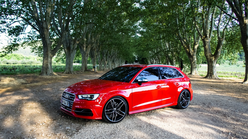

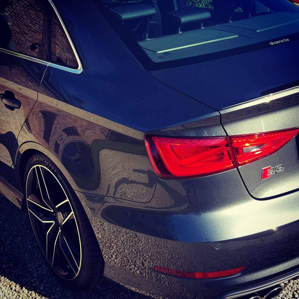

Les RS6 C7 sont aussi parmi mes favorites !
(S3 de bobby)
Moi aussi je les avais sur mon S3950bf5ffabc6595af5d0a097b29a48f2.jpg6ec425ba1e5bfd5b5373fb281718fee4.jpg

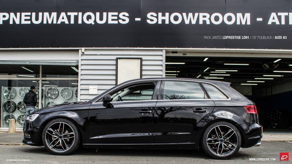

Et moi sur mon A3 ;)

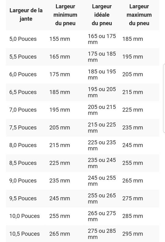

Petite question sur les jantes en 20 pouces pour les rs3 .
Sachant que quasi toutes le jantes en 20 pouces sont en 8.5" de large (voire 9 mais la on en parle pas), y a til un probleme à monter du 235 ?? le pneu n'est til pas trop etiré ? Le 8 pouces n'est il pas plus adapté au 135.. mais dans ce ca la fin le 20 " pour revenir au 19 !
En 8.5 le 235 est parmi la largeur ideale.. pas de soucis là dessus.. ab695c6749effb9012c45f495eb07ce3.jpg
Voilà un tableau bien utile, je le sauvegarde en favori
