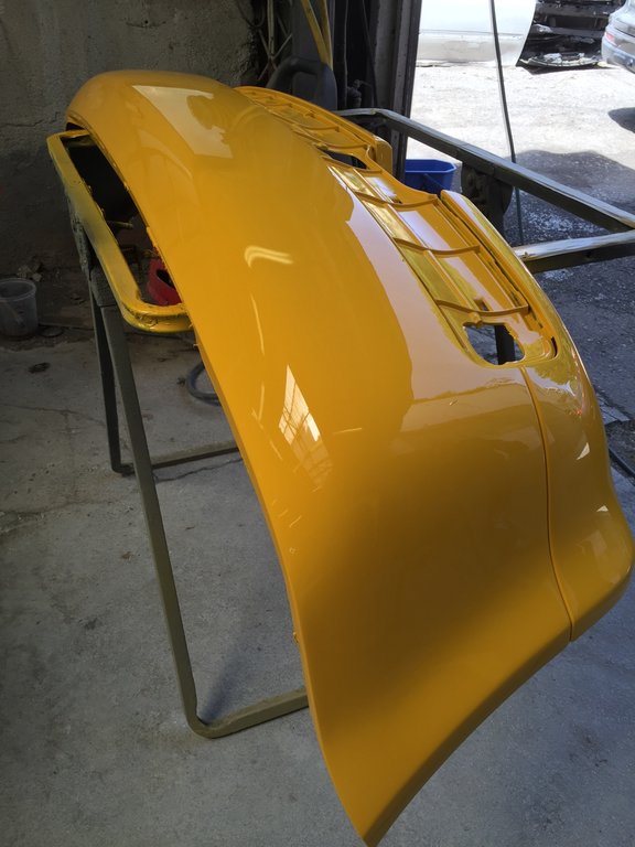

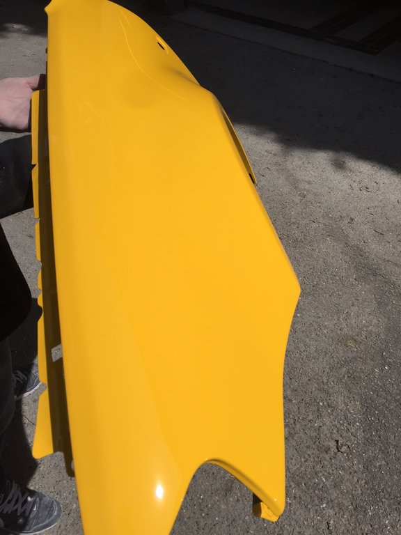

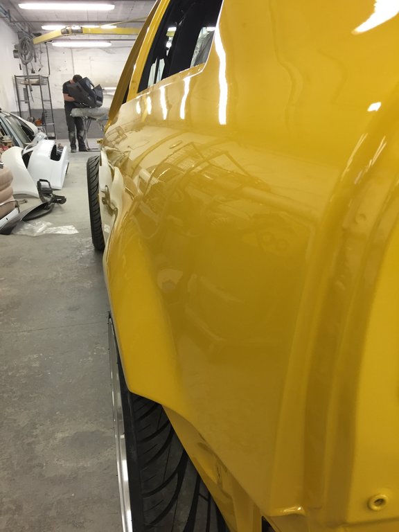

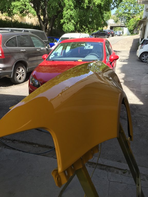

Avec du brillant direct ça couvre bien...
Avec de la base à l'eau. Avec ta teinte gris foncé et l'apprêt blanc. 2 couches n'aurait pas suffit je pense ^^
  • Réponses 3,9k
Oui ses clair déjà même avec le brillant direct la 1er couche n a pas recouvert comme il faut ^^
2eme couche niquelle ^^
Vraiment très beau, et le peintre a bien assurer ...
Excellent .
Merci geo ;) mais j avoue qu il y a eu aussi une très bonne préparation ^^

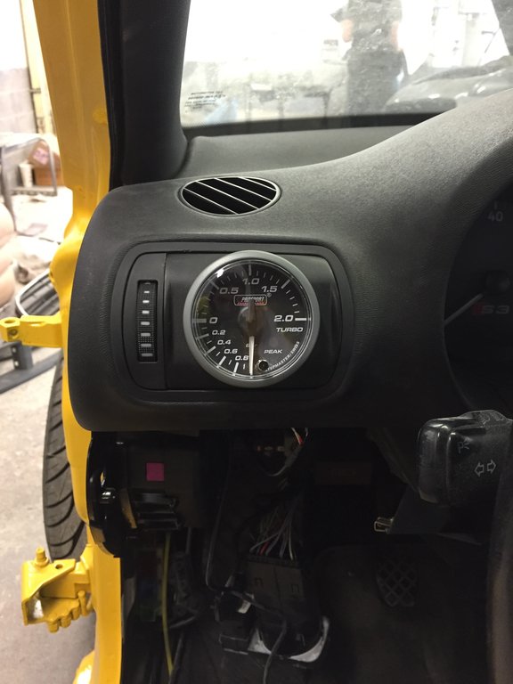

Quelqu'un ses comment brancher le mano prosport ;(
Je suis perdu entre 4 fil Rouge,noir,blanc,Orange ;)
Merci de votre aide ;)
le fil rouge sur le fil rouge ! :D
Sur le miens j'ai :
Noir (masse)
Orange (+)
Blanc (Pour avoir l'éclairage de fond blanc)
Rouge (Pour avoir l'éclairage de fond rouge)
A voir si c'est pareil pour toi ;)

Sur quoi tu t'es branché pour L alimenter ?920a65f4418ff573365c02e9b05cf0ed.jpg
C'est tout? ^^
Sur la durite de régulateur de pression d'essence.
Pour le moment ;)
Impeccable demain je cable tout je pense me repiquer sur le commodo

En cours d installation ^^a07bde14169a3f5a1895b0aa74973ace.jpgpar contre je trouve pas un accès pour le tuyau qui va au compartiment moteur
salut lootch,
ça deviens très bon là, ça doit te manqué depuis le temps qu'elle est en travaux, tu roule avec quoi là?
faut pas le passer dans le truc de la portière le tuyau de ton mano?
