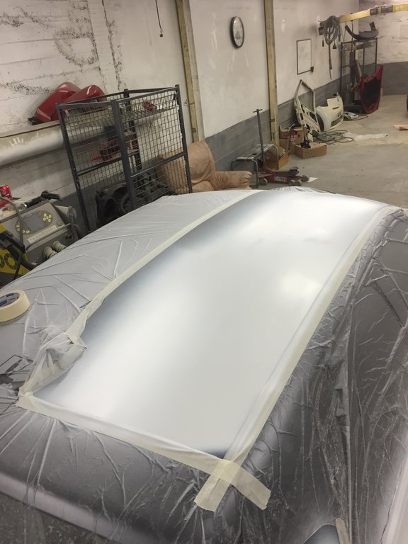

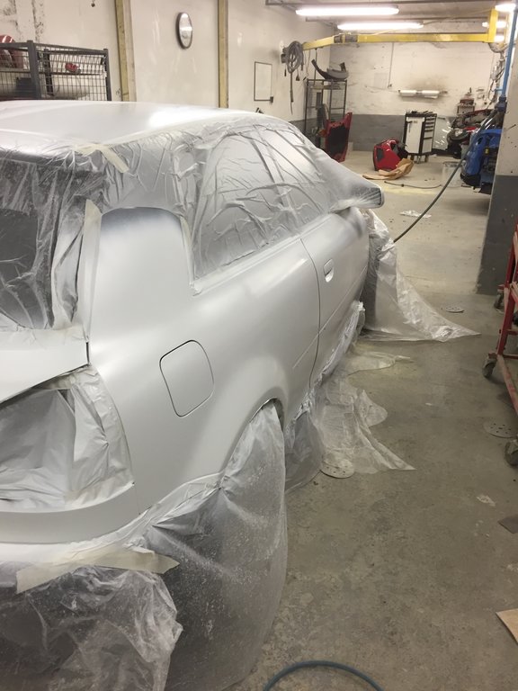

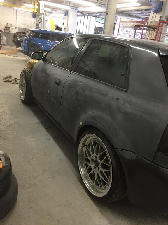

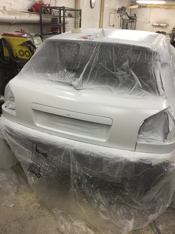

La carrosserie avance plus vite que je ne le croyait ;) 68ab191a4197326b2b7f34363fc6266b.jpg09b794221edfa73d039663d96def821e.jpgprete pour L apret :) 10d9951129cc6149e2a9f6bf26c8a524.jpg

Bon aller je vous avoue elles est en après ^^68a1e351a686c2d75fd65727a46fcbcc.jpga88bda9b17fbccfeed908537122d7009.jpg26ac3bdf29ed1d912f8090e3faf9c4e8.jpga0ea118192fe99706aafe5f49ea0c43d.jpg

pourquoi tu as fait que la boitier du toit?
Parce que y a que là où il y avait 2 bosse :)
rassure moi quand vous allez peindre la teinte finale vous allez retirer les divers joints, vitre, retro ? :reflexion:
sinon beau boulot ! :marcelpoire:
Tout va être démonter ;) les photos suivron :)
J'allais te poser la même question que Clem. Tu m'a fait peur. Pourquoi ne pas l'avoir fait de suite ?
Parce que je fait toute la caisse en redressage mastic poncer etc au ses fait ^^ après demontage de tout les éléments pour pouvoir peindre intérieur etc:) je vous ferait les photos en temps et en heure des étapes ;) mais jsuis content on traine pas et sa avance bien ^^

La couche d'apret est passe au dessus du mastique .
Après certes c'est mieux de passer toute la voiture en apret (pour le rendu final)
Mais je pense que lootch avais prévu cela ....
