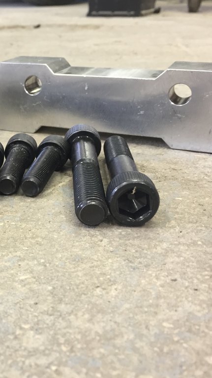

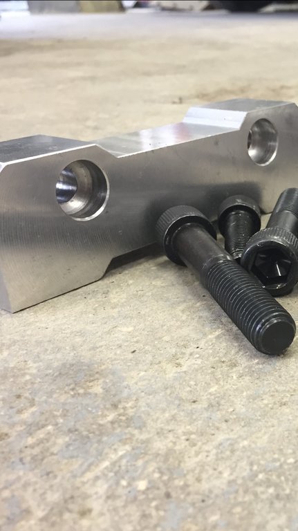

Deuxième cale reçu c'est pas les bons par contre quand je les mets à l'envers que je vis du côté où y'a pas la bordure et bien je suis bon
Vous croyer sud les cale pour etrier je peut les mettre à l envers ?
Si je visse de se coter la d1112b1a4929fb4a51455e33ad188ce0.jpgau lieu de se coter la 4e3c0ad175bdc9b87d33324db162cde8.jpg
Parce que je les met de se côté les côtes son parfaite et le disque est bien au milieu
Oui mais tu n as plus les lamages pour tes 6 pans.
À ok ^^
Ses pas bien grave ?
Je met des 6 pans plus long et le tour est jouer !
Sa risque rien de faire ça? Je peut le faire donc ?
Trou lamé, pour les vis comme tu as (CHC):

En tout cas par de vis CHC dans un trou fraisé.
Et Pkoi ne pas exiger que se soit un bon montage tu paye après tout ... t sur tu les mets pas à l'envers?
Non je les bien mise avec la tête de visse qui rentre dans le trou je peut pas me tromper. Enfin normalement

Perso je ferai remplacé les cales ,a cause du lamage tu perds en surface d appui.
C est pas pour rien qu il noie les vis egalement.
Je serait pas serein avec un montage comme sa au niveau du freinage ... Pourquoi ne pas refaire les cales pour etre sur du montage ?
Fait une photo quand tu pose comme ça on peut plus facilement voir ce qu'il en est

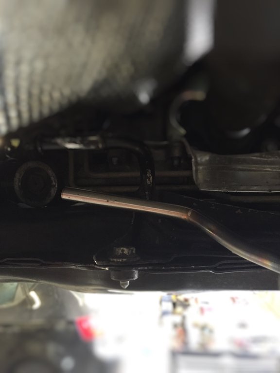

Problème résolu pour la down pipe ;) fallait juste plier un peut la pâte qui va dans le silent bloc ;) du coût sa ne touche plus f03347af863661347ab4a31255c5f20e.jpg
