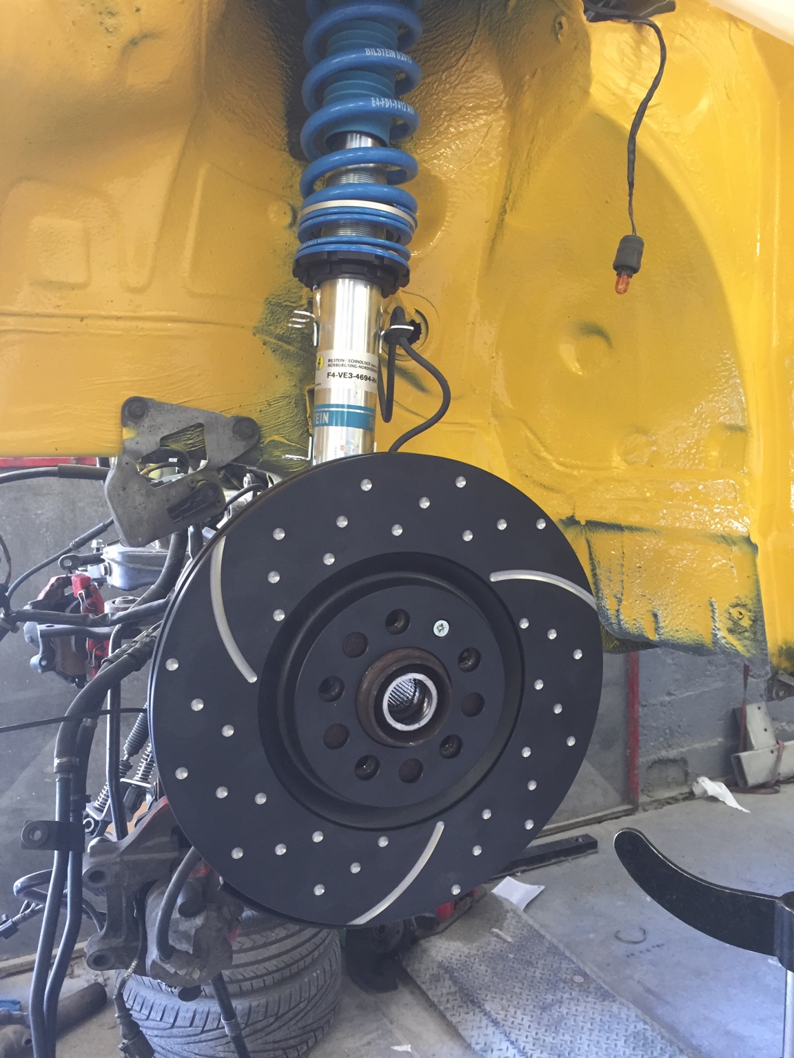

Aller montage des freins ^^ d autre photo suivront ;) pour le moment 1 ou 2 photo ^^e575ba459053aabf6c78035431b4d47a.jpg6886a105ef5f442d8ec3064a42cf9134.jpg5d304a46a478b7aae0e91c79fd7ec094.jpg46f483be093937cd29460326bff2e5fb.jpg79113f557d6dfaf107b39855f34b6f37.jpg

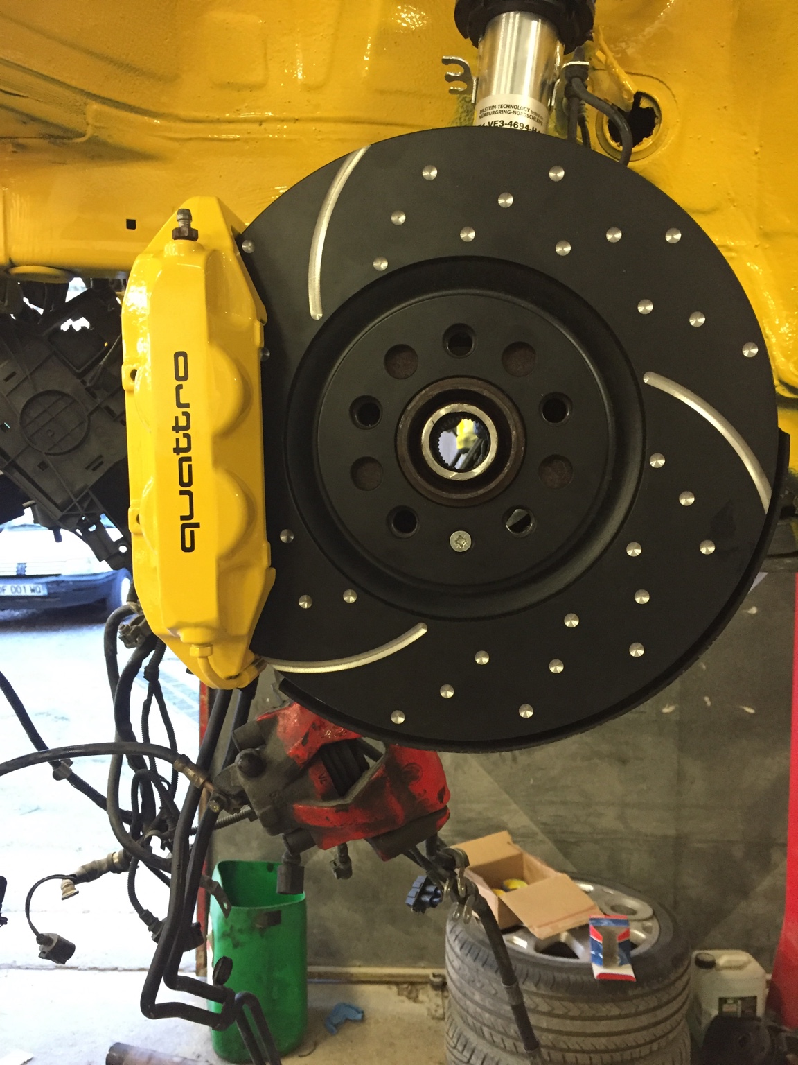

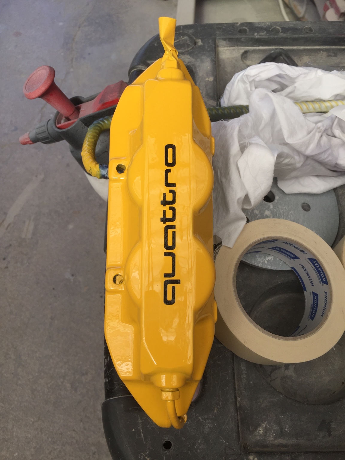

Les etrier ses pour se soir :)
Voilà pour le stickers QUATTRO pour le brembo ;)

En tout cas très beau boulot

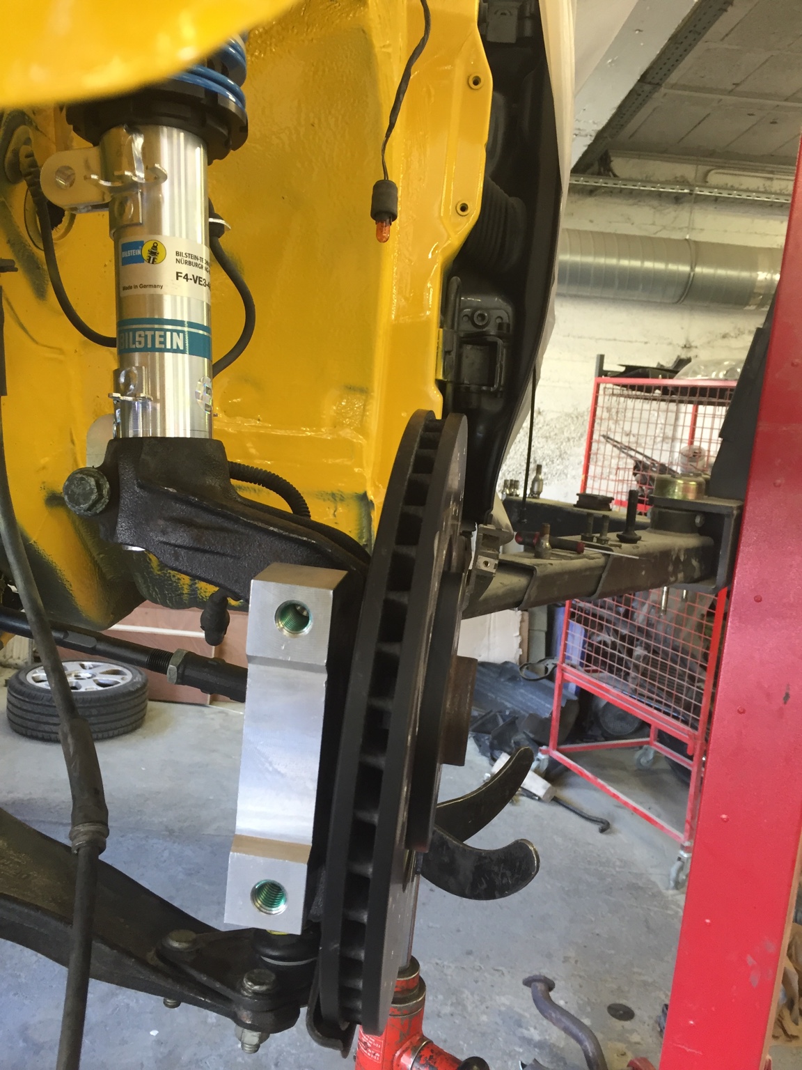

C du tres beau matos! Par contre je veux faire mon rabageot ! Mais as tu bien bien nettoyer la porter du disque sur la fusee avant de le remettre? C tres important! Normalement il doit etre gris comme neuf avant la pose.
Tu risque le voilage au premier coup de frein
Oui jai tout bien nettoyer et celle de gauche est neuve ;) place au photo ^^8cedccf4145ff8c8a20ce65e0b4829b2.jpg

Top les Brembo !!! Tu as mis quoi à l'arrière pour les disques ?
Vraiment top le montage des bembo et super resto, chapeau
Merci CameloS3 ^^

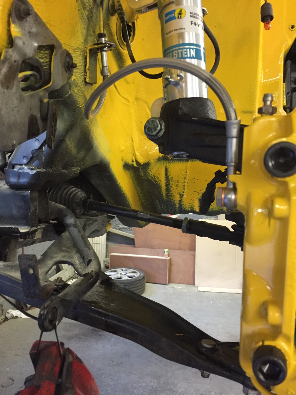

Parcontre mes amortisseur de vont pas jusque à la butée de la fusée ses grave

Merci CameloS3 ^^Parcontre mes amortisseur de vont pas jusque à la butée de la fusée ses grave
Tu peux limer la partie basse de l'oreille du Bilstein ,la partie (excroissance qui comporte le trou pour le passage de la vis)qui se glisse entre ta fusée et la vis.
Fly: la ligne d'origine je ne les plus :)
Uruk haï d2: merci ^^
Rom@in: sa sa ne gêne pas pourtant !
Il me manque aller 1mm voir 2 pour aller en butée
Un ptit coup de maillet sous la fusée ferait pas l'affaire ?
Bam: non j'ai essayé rien affaire
Fly: :)
Jai même mis 2 coup de masse rien à faire sur les deux même coter ses identique donc si sa risque rien je laisse comme ça

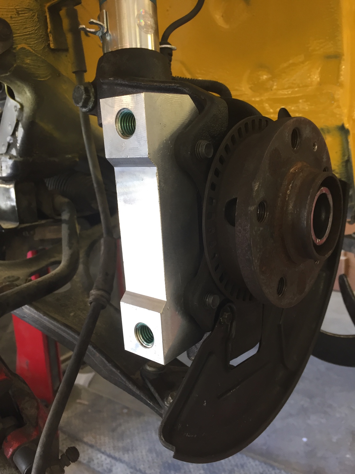

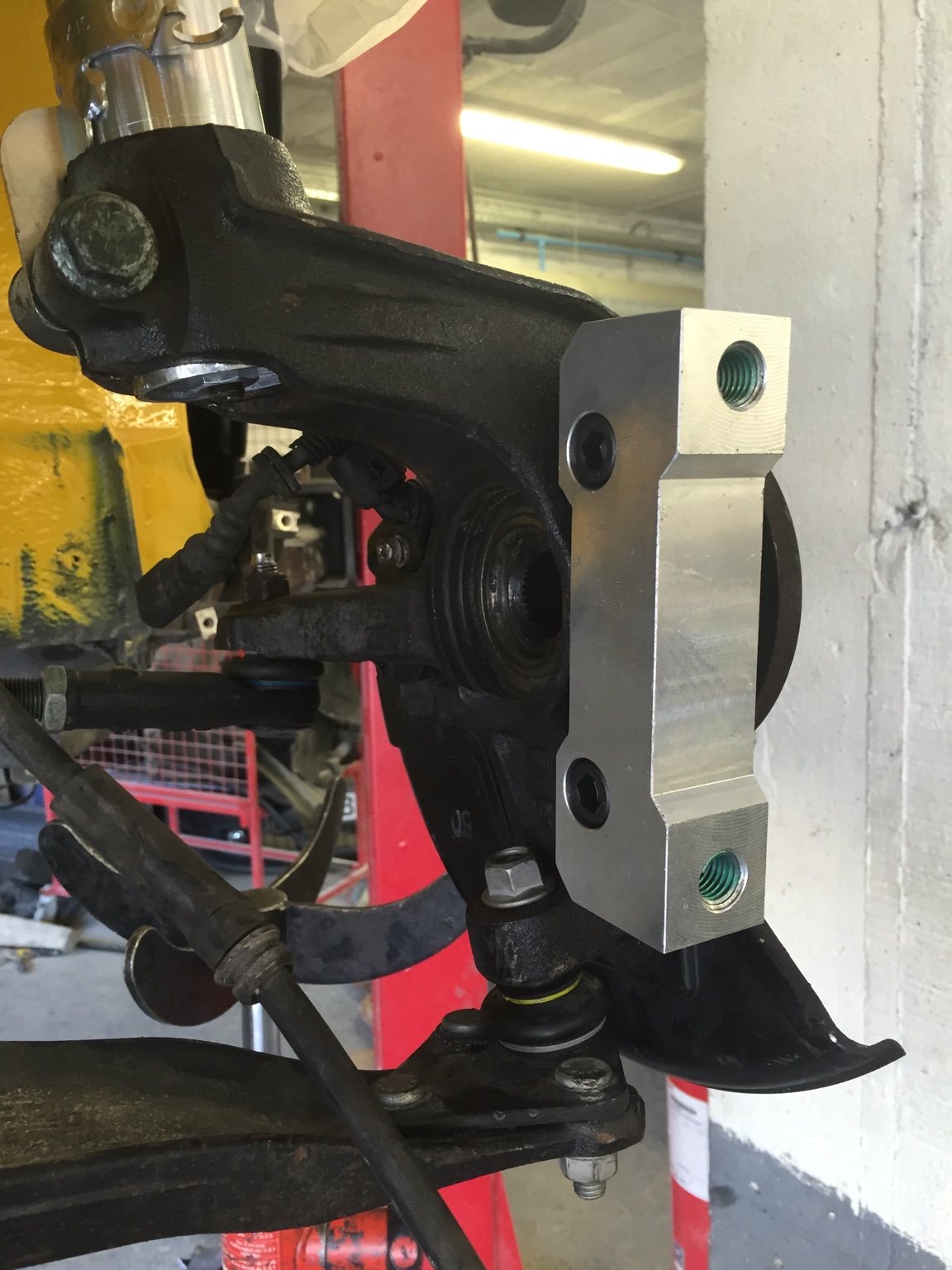

Etrier arriere a eu le droit au même sort :) d6272ea3c5a7c504c7d3ef2d453a61f6.jpg
