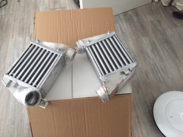

+1 pour dtm, j'ai pris mes échangeur chez eux et livraisons niquel
Mano,
Ta pris quel échangeur chez eux ? Les types origine en alu avec 20% de capacité en plus ?

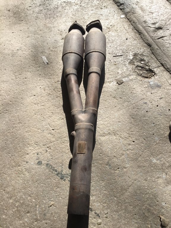

Et oui Lootch. Vacances terminée. J'ai récupérer le tube du Q5 donc je reprend le taff sur la ligne demain midi/soir. Ça va être court pour finir vendredi je pense :(
J'essaierai de poster une photo pour vous donnez un aperçu de ce fameux tube avec le Y ;)
En tout cas j'ai déjà protéger le silencieux intermédiaire... Ya plus qu'à finaliser l'arrière ;)
Oui c'est bien ceux là BAM

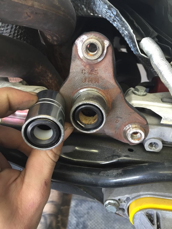

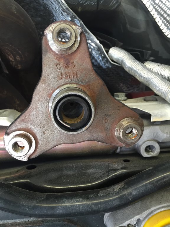

Quelqu'un a déjà changé cette pièce ? Car je sex pas comment la démonter !fbba43edf9fbd2fa282653b1cc264b47.jpg1905b0f507a7cf0599fc096f5b3b39ba.jpg
salut,
à la presse peut être
c'est bien decata arriver tu vas pouvoir me donner un prix pour le cata milltek :icon_biggrin:

Sa a l air pas mal ses échangeur !!
Je me tâte entre ceux là et le Wagner. Car je le trouve gros quand même pour un k04 standard le wagner
Quelqu'un se pour la bague d étanchéité de l arbre de transmission ? Photo postée plus haut ^^
Donc faut que je démonte l arbre? Mais le souci ses comment l enlever l encienne bague?

Avec un extracteur à inertie.

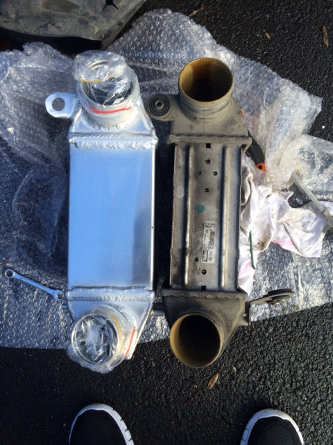

Ah oui c'est déjà pas la même épaisseur
Ok merci sm18 ;)

Exact sm18. La presse sa le fera pas en faite

Effectivement l'épaisseur n'a rien à voir (11,5cm), on passe de 5l à environs 7l, ce qui a mon avis est correct pour ma config. Et les soudures sont propres.
Ils me plaisent bien ces échangeurs. C'est combiens déjà ?? 300 les 2
Je dirais un peut plus de 400€
Non c bien 300€ fdp
Pour le montage faut recouper les écopés sinon le pare choc ne veut plus reprendre sa place
Chez dtm?
Oui
