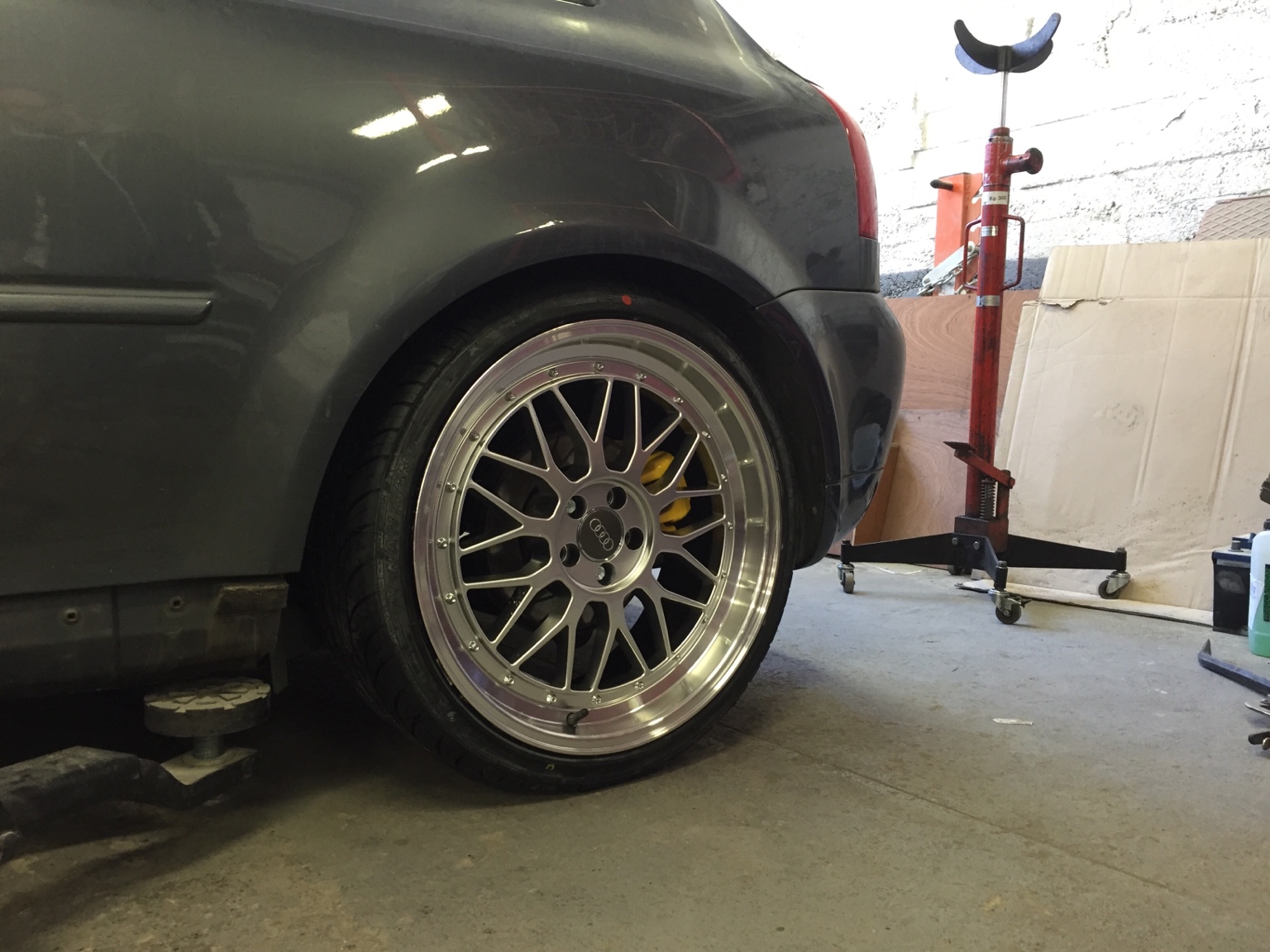

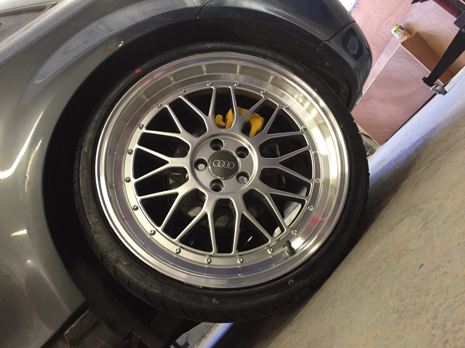

Les jantes ne passe pas avec les etrier ;(
La je commence à en avoir râle cul!!!!!
Rom@in tu ses combien il faut en cale pour que les bbs passe parce que la j atteint même pas le moyeu que je suis déjà en buter sur l etrier ;(
La seul chose que je puisse te dire ,c'est de presenter ta jante,puis prendre la mesure entre les 2 portées (sur le disque et le méplat de la jante).
Cela n'a aucun rapport avec le ET de ta jante,car en fonction de sa forme ,tout change.
Non pas encore bientot elle sera jaune ;)
La voiture est encore sur le pont il faut qu'elle se tasse ;) il reste 6mm de réglage :)

Lol!! Demain je regarde mais tant qu'à acheter des cale j'en achete qui pour mettre la roue a fleure des ailes^^
Du style 20mm derrière et 16mm devant :)
En largeur tu as quoi ? 8,5 ou 9 ?
Pour t'inspirer,regarde plus haut ,je t'avais mis mes largeurs en fonction de mon montage.
