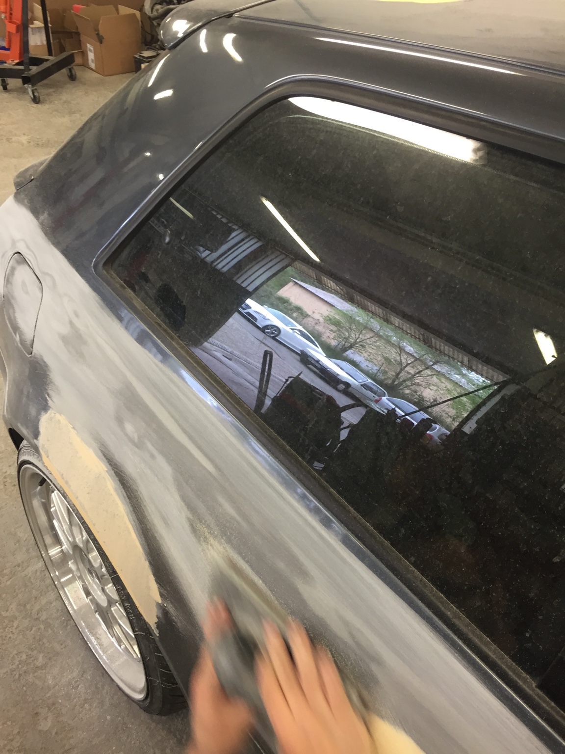

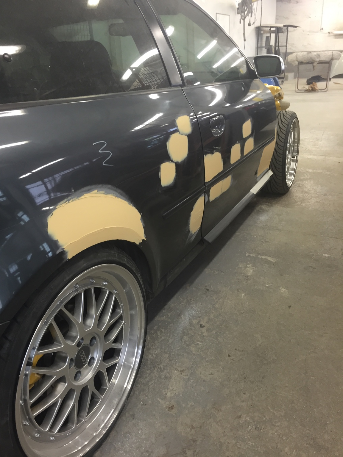

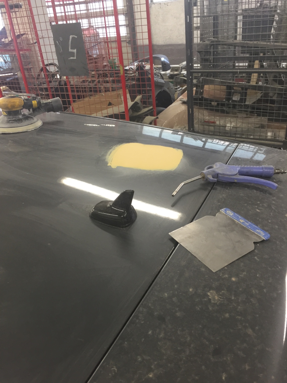

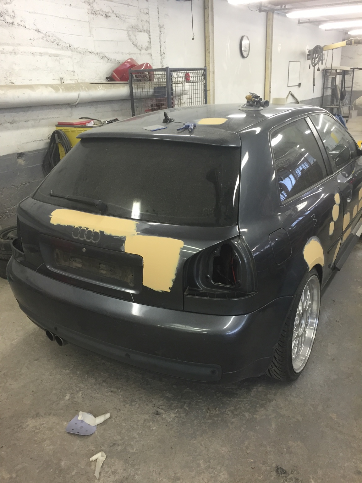

Synto poser sa avance ;)b126e1628cef54ade756c0701256e5d2.jpgc7f85941c9e1f53d96bfc1ccc76ff4f8.jpg1d7aa1172a2730005309ab0af9450b2e.jpg287b6c0350fa02ad33f488914f66e602.jpg

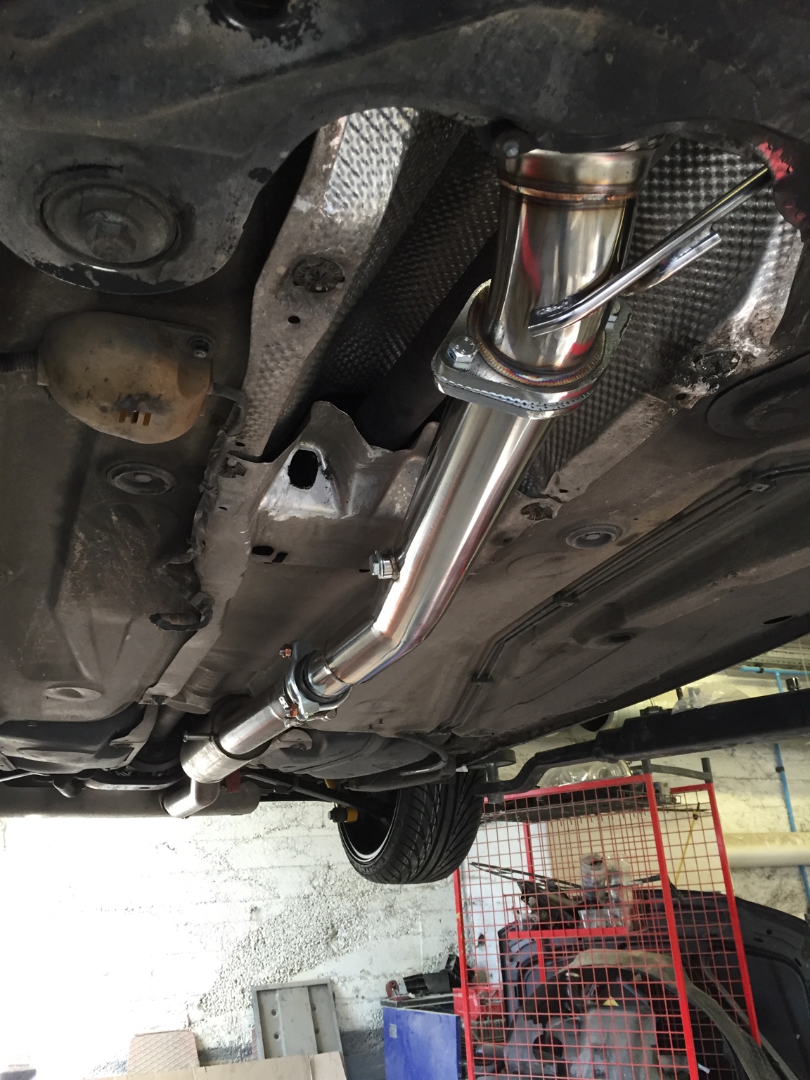

Tout à la cale pour une finition parfaite 4c854d439bd648d27d6779a14093629a.jpg

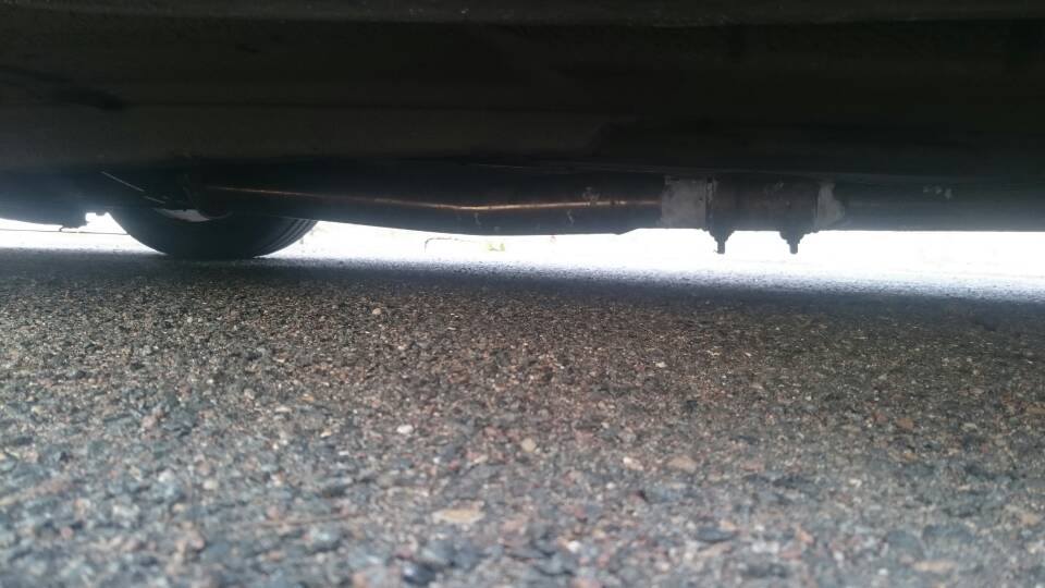

Lootch je me suis rendu compte tout à l'heure que la ligne est vachement basse maintenant :s
Evan: un peut ses vrai ;)
Merci les gars ^^
Bam: oui tkt je fait super attention ;)
Je dois modifier la position du collier car ça va pas du tout. Mais le décata decend très bas
Bon ben prépare toi à serrer les fesse pendant chaque obstacles ahaha
Mais jai mis les coller avec les boulons sur le côté
Ok je vois on a pas le même système. Mais le reste de ta ligne es en quel diamètre ?
Ah oui en effet sa risque de coincer sur les dos d'âne. Je sens que je vais me prendre la tête sur cette ligne
Je te confirme Bam ^^
Tu parle de quoi evan?
À voir ta photo lootch, c'est le tube du décata qui est merdique. Son inclinaison est trop loin et mal orienté.
Oui mais je pense que ses à cause du collecteur car la fixation du turbo est trop basse et du coup sa me décale tout
Ouai est le collecteur qui pose problème. Mais la va falloir que tu modifies. Au Premier dos d'âne tu lui fait un plat non ?
Ouais je pense mais jai pa beaucoup de solution
A mon avis faut que tu recule le coude du décata avant la sonde lambda. Sa relèvera sûrement au niveau de la jonction .
Après ton décata tu as quel diamètre de ligne ?
Non c'est bien le décata qui fou la merde comme dit BAM il est incline vers le bas après il remonte...
Effectivement faut faire glisse le coude vers l avant pour le redresser.
