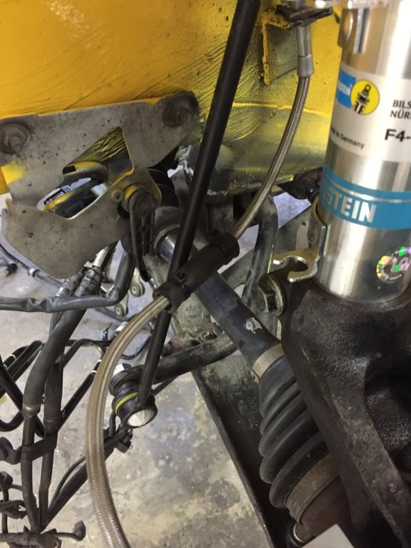

Pour le moment j ai protéger comme ca !a2549fc754748589b60e4f132afac667.jpgpour éviter les frotement

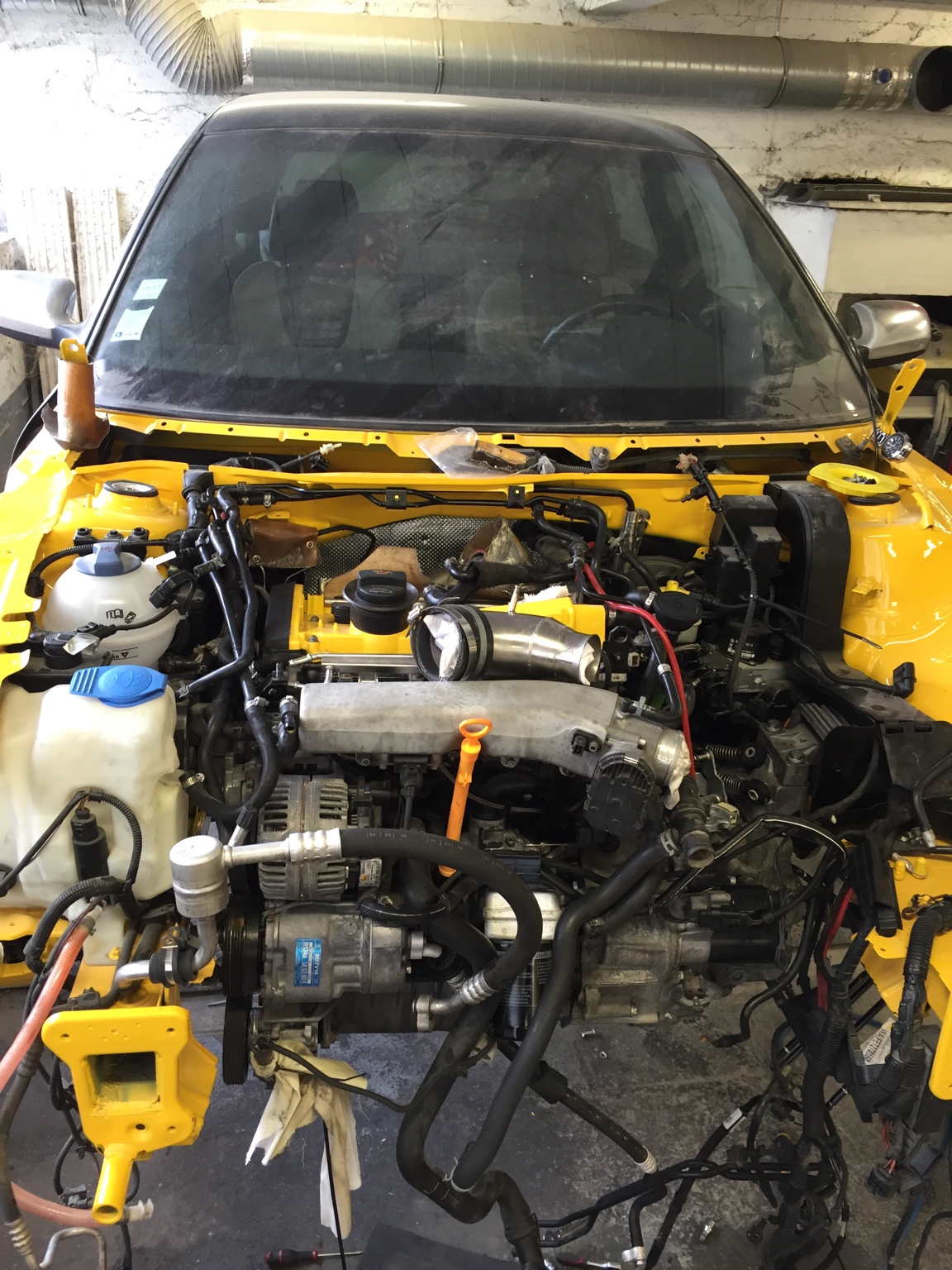

Moteur en place!!!!!! ;)
Problème avec la descente elle touche la caisse mais je pense que ses à cause du collecteur la fixation du turbo est trop basse par apport à celui d origine car j'ai même une durite qui va sur la durite d admission qui est trop courte ! Vive les modif!!!!
Ah merde. Tu pense qu'il faut modifier à quel endroit?
Je pense que le collecteur est trop bas ! :(
Je pense oui parce que la elle est en tension partout
Je l avais remarqué. moi je trouve qu il n y a pas grand chose. Moi je pencherai pour la Dp.
Ah ouai y a vraiment pas grand chose. Les boules
Toi hangus tu as le DP oem ?
Oui bam je suis d origine. C est pour ça que ça coince peut être (je ne suis pas mécano ).
Je te rassure jsuis plus d origine et sa coince aussi ;(

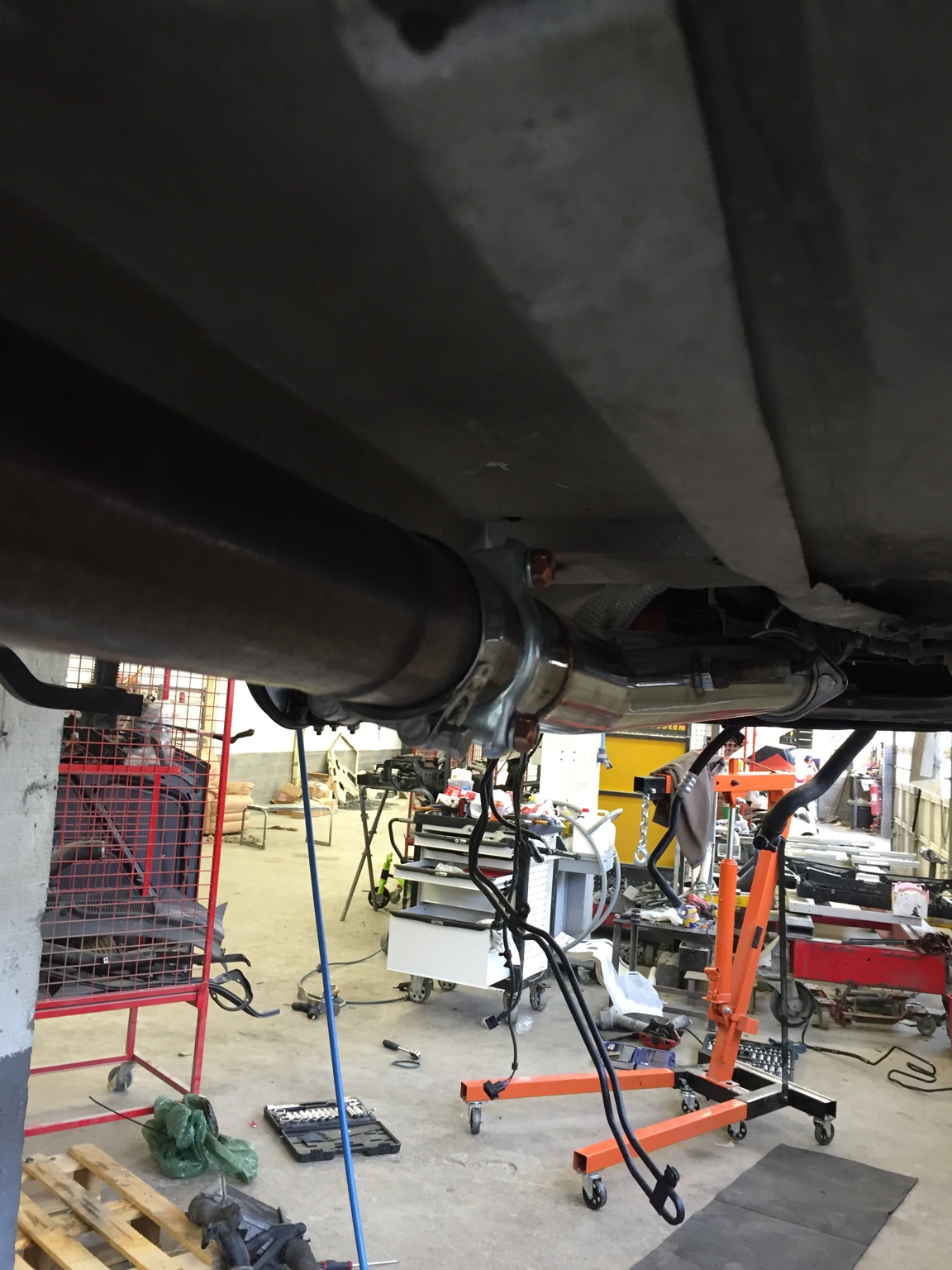

7ac835325227c7c861233d70e22ce1fe.jpg mais bon ses monter sa touche au niveau de la descente mes ses pas grave ;)
S3 à démarrer !!!!! Au quart de tour :) !!!
Tout va bien à part que sa vibre du à la down pipe qui touche la caisse ;(

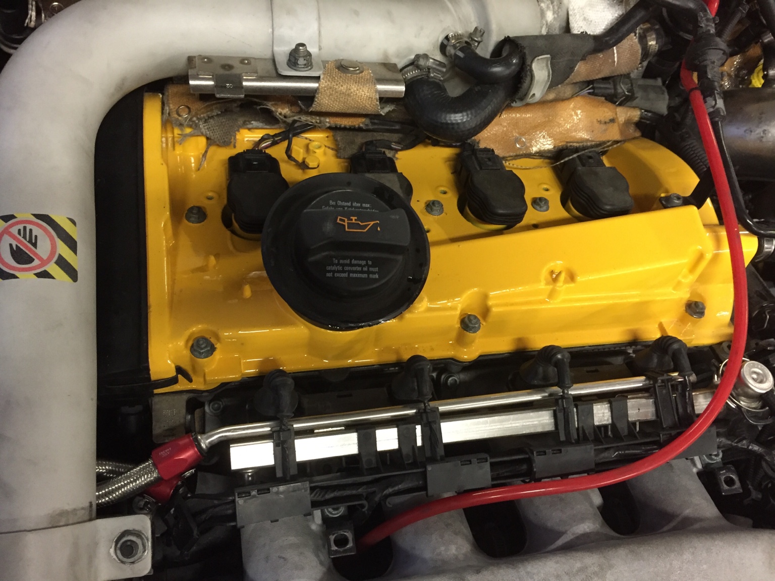

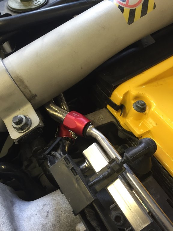

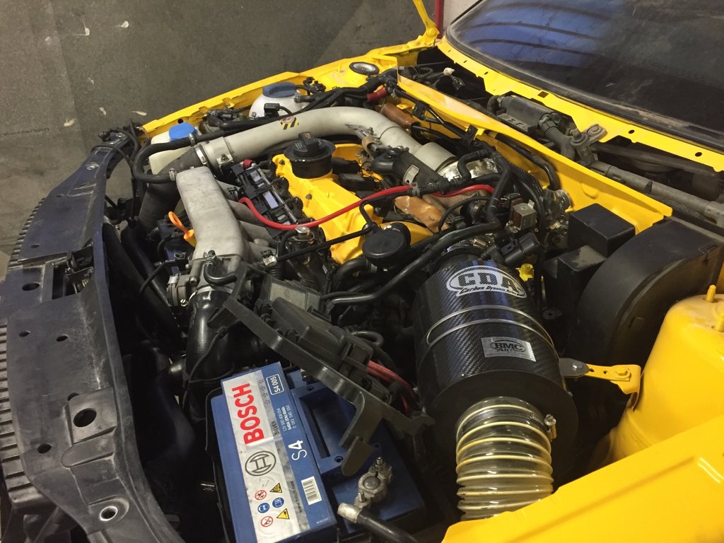

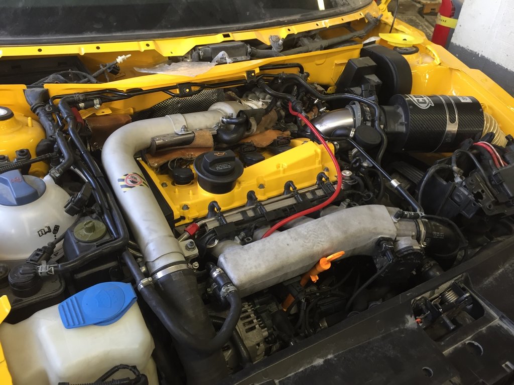

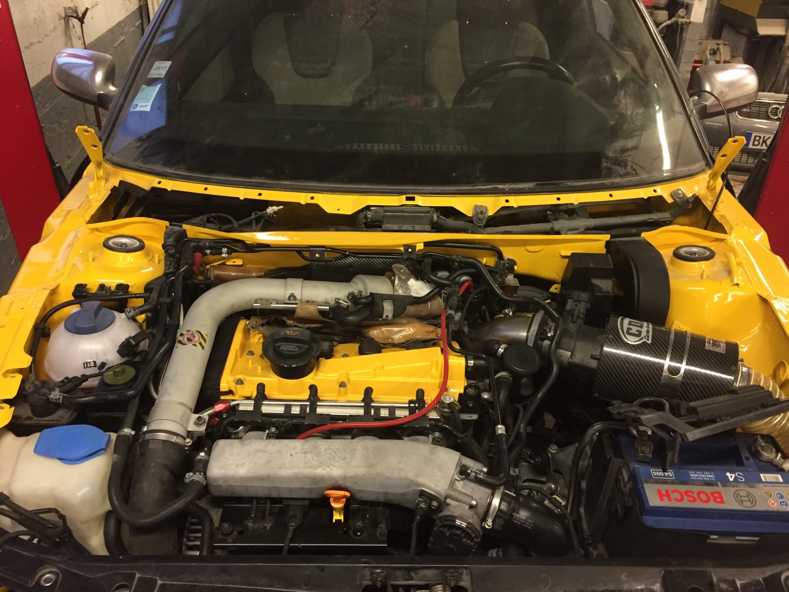

2b4479cfd5d77e502b6b898f6b0fe18a.jpg0f4c6bc8842a97363d4125dde02846a7.jpg2c475251f601cc409ea24eeadaae606b.jpg5b8ae5b0099801f4e4a4051312ceb226.jpg4d1039ea79c4ba50c466b8fa8a47f36d.jpg
Désolé ses un peut sale ;)
Le nettoyage suivra bien-sûr ;)
Au top si démarre du premier coup !
Merci beaucoup uruk ^^
La je me sens mieux ;)
C'est vraiment du beau boulot! :bien: Félicitations! :bowdown:

Montage de la Downpipe ce week end. j'en es bavé car je voulais retiré celle d'origine en la coupant sans retirer le berceau...
Mauvaise idée j'ai perdu plus de temps qu'autre chose. au final j'ai viré le berceau lool breff
Pour ton soucis effectivement j'ai remarqué que ça passati limite !!! D'ailleur il y avait une marque sur la DP. ça a frotté auparavant sur la voiture du mec qui me la vendu.
