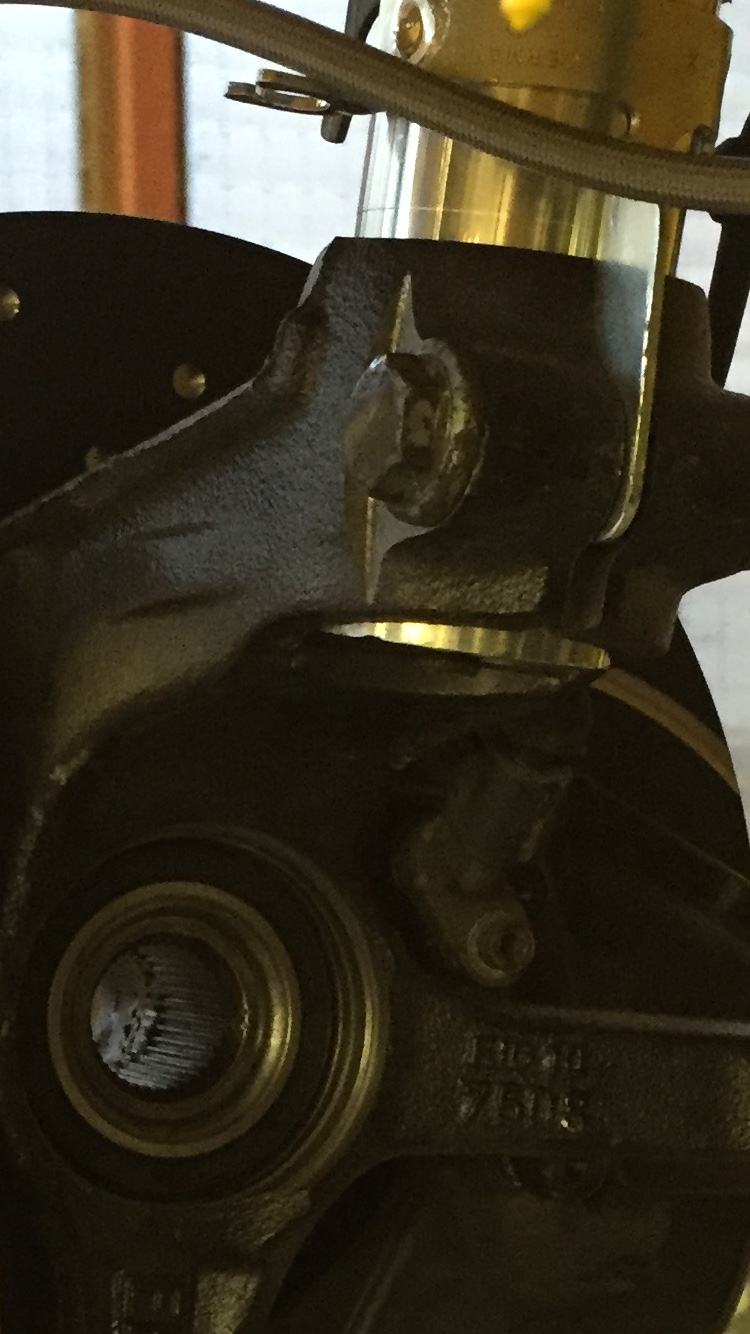

sur l'amortisseur avant ou ça va pas en buté ça te fait pas un genre de U pour le passage de la vis?sinon tu es peut être en buté ici ;)
J'ai enlever celui là du haut :)57025a491e095758d6d51dd0873b3a93.jpg

Histoire régler pour les amortiseur ;) jai couper un peut la pâte et ses rentrer jusque à la butée de la fuseé
