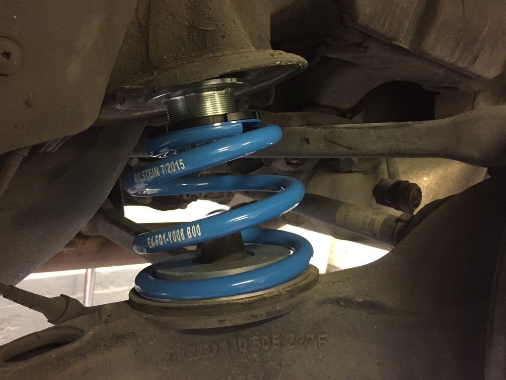

Tiens on aura le meme montage,pour info le reglage est tout en bas sur mon S et je trouve encore un poil haut mon avant.
  • Réponses 3,9k
Oui geo m'a prévenu qu il ne S abaisse pas trop
Toutes tes questions trouveront solution une fois les amortisseurs d'origine seront démonter
Tu verra c'est logique
Rom@in tu pourra me faire une photo de ton montage au niveau dès fixation du haut pour les amortiseur ?
Ok merci geo ;)
Pourquoi ne pas prendre les coupelles de polo pour gagner quelque cm ?
Je pense qu avec les jantes en 19 se sera bien pour le rabaissement
Pas évident les coupelles de polo,
Certes ça te fait gagner 2CM mais après il faut refaire la coupelle qui est au dessus du châssis
Regarde sur le post a Yann

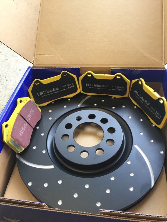

Aujourd'hui réception dès disque plaquette ;) il se sont tromper sur les disques il m'ont mis des ebc ultimax au lieu des turbo groove!! On prend quand même ;) c205b6f7b4aa20d5d87ada0cb29456ff.jpg0c715c45139fbb5f93010ac7923bce3a.jpg
Euh c'est bien les turbo groove que tu as
J'ai exactement les mêmes ;-)
À ok jai vue écrit ultimax ses pour sa :-)
Par contre les plaquettes prennent pas le disque entier ses normale ?

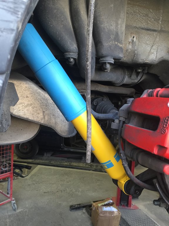

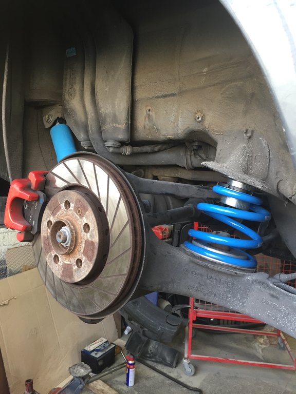

Combiné fileter monter :) parcontre a l arrière je n'est pas enlever le silent bloc du haut sur le ressort :( je ses pas si il faut l enlever !

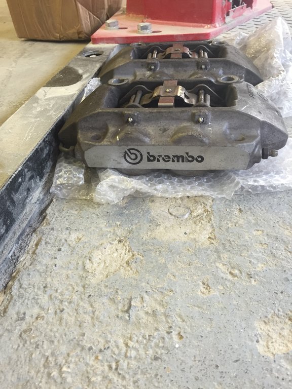

Aujourd'hui inversement des barre à l arrière fini le montage des bilstein et coli reçu !!! Etrier brembo donc préparation pour les peindre en jaune Vegas ^^8cd2b6985fd8bcbf3fcd3423ed31863d.jpg14157f1ff951da1f0cc0ebbd719b18f9.jpg617d83c653feb953f2019964830e80f8.jpg566961150e95c97f97a3bc6566685f76.jpg9a7cf21b2bfcd04fdf46c46b1cabd272.jpg
Elle vas être métamorphosée cette petite !!!
Putin tu la dit va falloir faire attention ^^

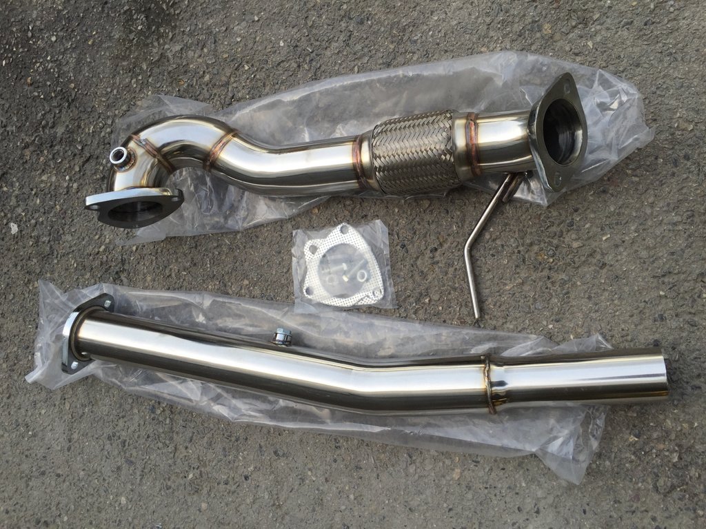

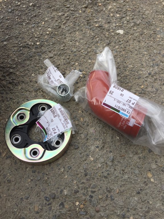

Bon bin ses journée livraison :)60d272352d0ce1613409a2971cee762d.jpg6c91b84960e0dc5199852c97cc874517.jpg1c29749bef47e9ccd2972525842796a8.jpg
Oula !! Que vois-je !! De la belle modif !! Superbe, comme un enfant qui déballe des cadeaux je pari ! Lol
Salut Yann ^^ ses clair là je suis pire qu un enfant ✌️
L
Les soudures sont super !!!! dès que possible je commande cette DP :bien:
Ça valait le coup !
En plus à la base celle que j avait commandé y avais pas le decata et c était une descente comme l origine Avec les 2 atache ! Il mont appele pour me dire rupture de stock du coup il mon envoyer le modèle avec decata pour le prix de l autre ;)
Dtm ses du sérieux !!!
Ben oaui ce DP la c'est une affaire. j'ai hâte d'entendre le bruit !
Et moi donc ;) il me manque plus que le collecteur inox qui es en commande et je serais full inox :)
En inversant les barres arriere je me suis rendu compte qu en bougeant le disque de haut en bas j avais un peut de jeu du coup j ai pue mettre la la fusée droite :)
J'allais dire la même chose geo. J'ai le meme qui attend dans le garage. En tous cas sa va tenir la route ton histoire lootch
