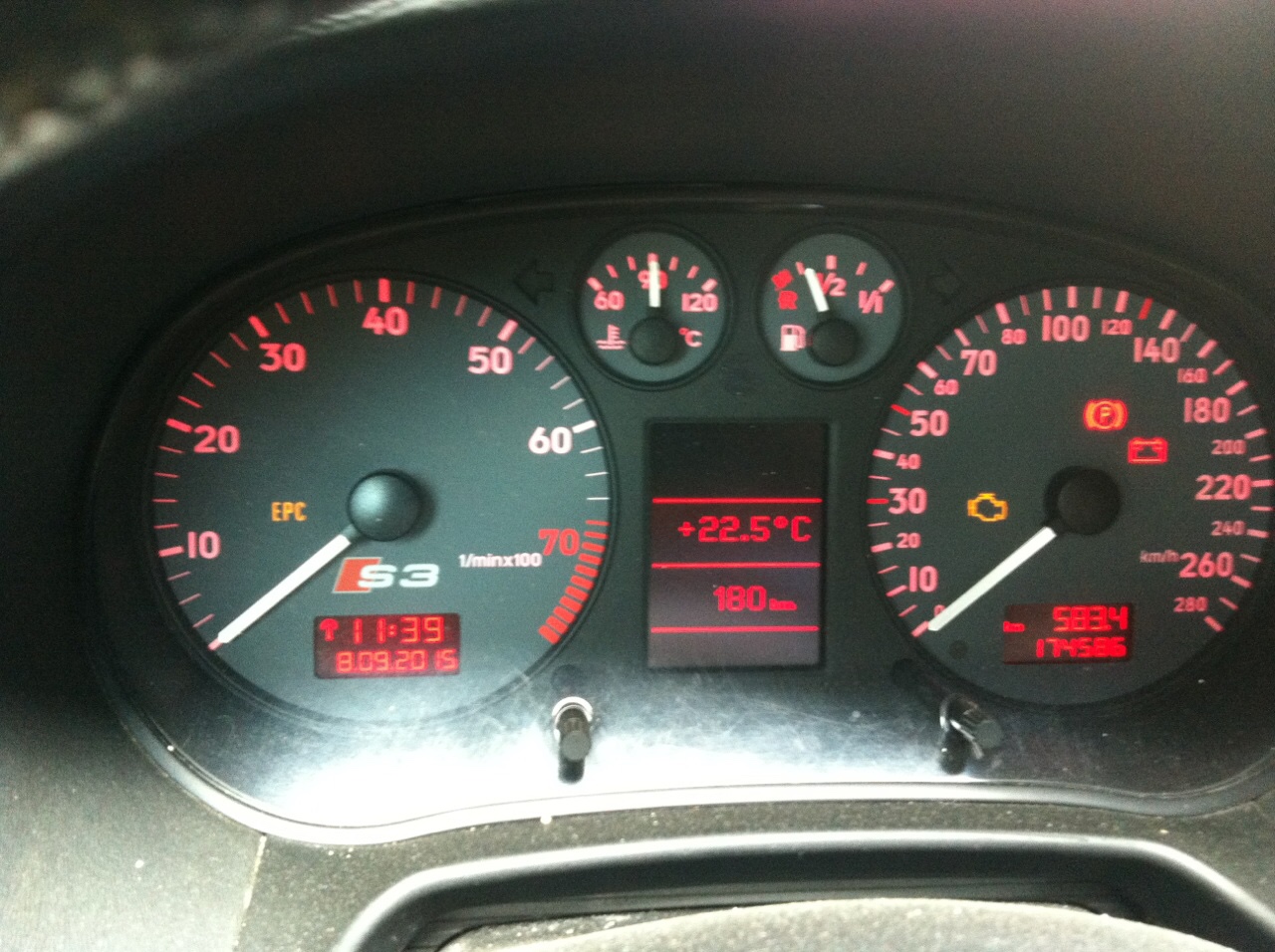

Salut à tous sa y est de nouveau propriétaire d un S3 et déjà un problème ;( elle est de 2002 moteur BAM 175000km rétro electrochrome intérieur extérieur siège chauffant ligne milltek boîte à air bmc n75 j...les photos vos suivre mon problème et qu à 100kmh quand je desacelere j ai un bruit de frotement à l arrière qui s arrête à 90 !!

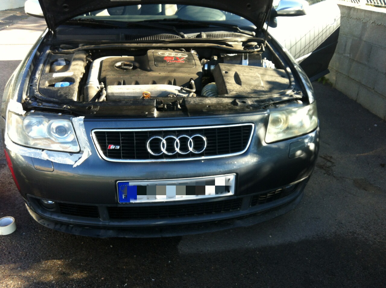

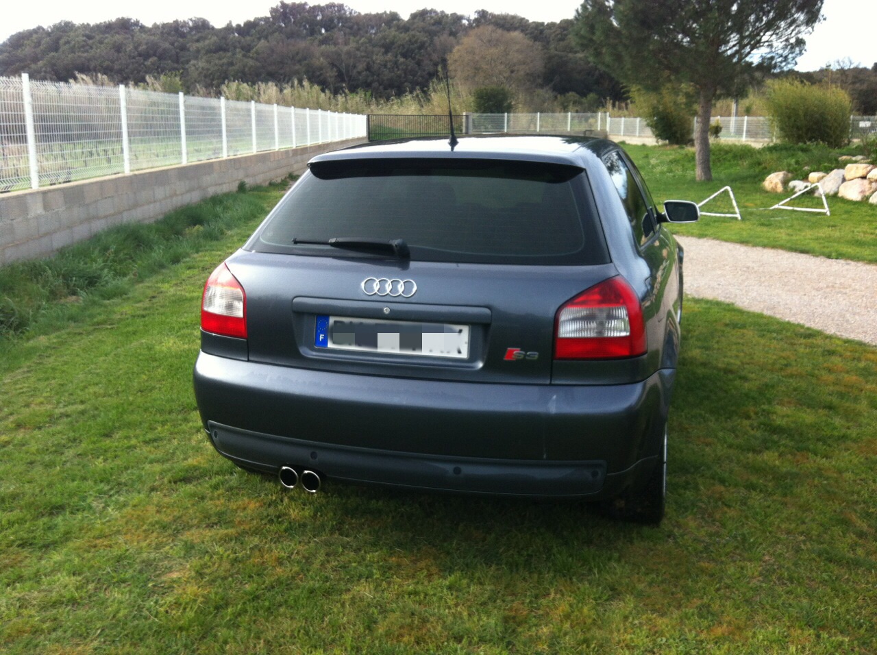

Aller quelque photo
fb6723f2074602b989710aab41aa8f95.jpg0b256442890b117a014f7003149807e5.jpg95aa3baad1e7c8696b1cf097f90da8ca.jpg

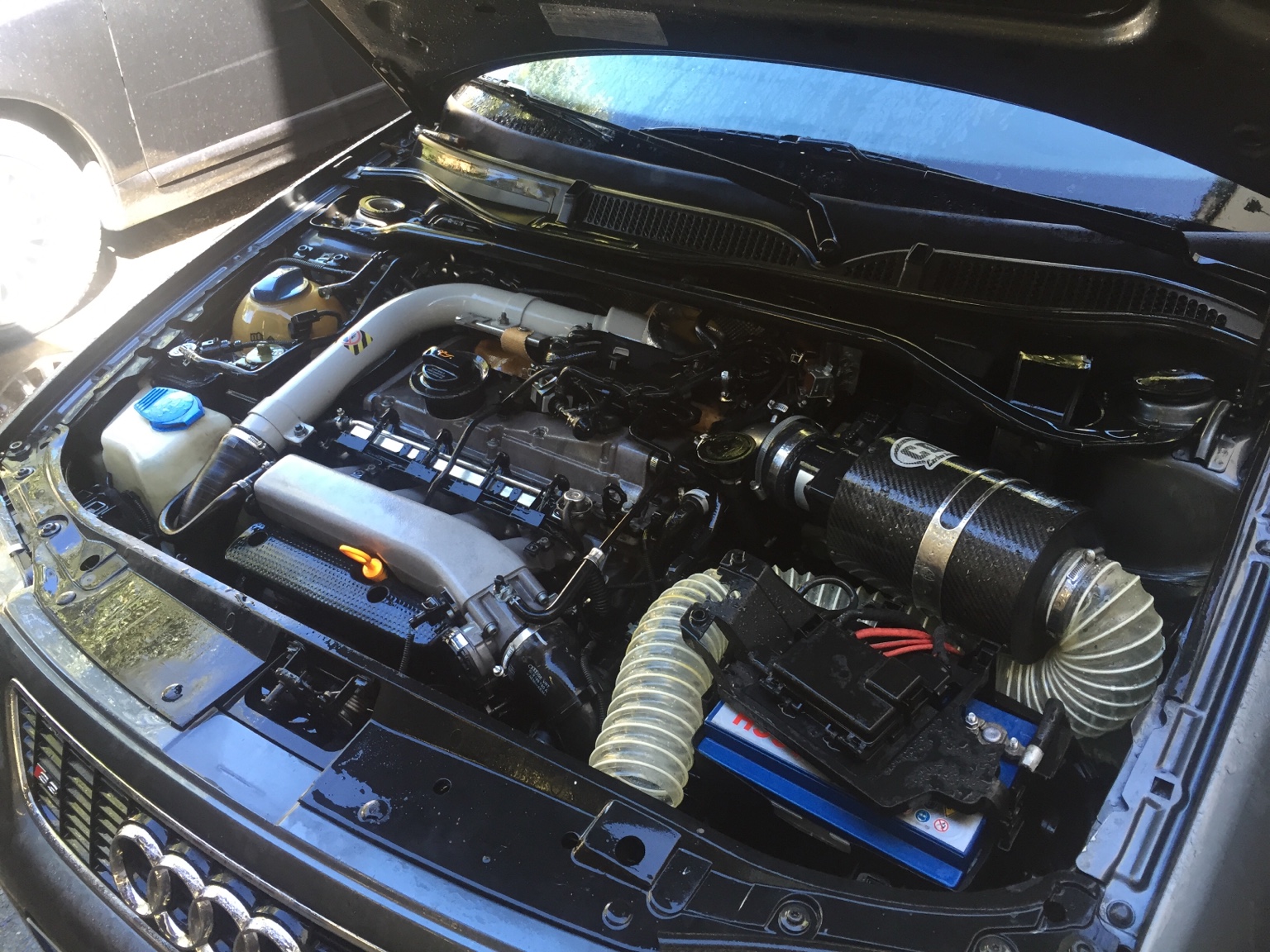

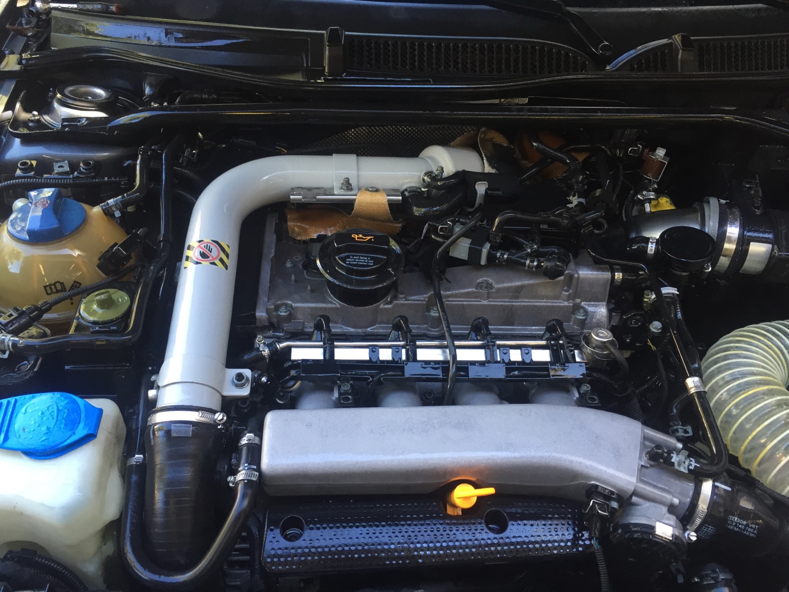

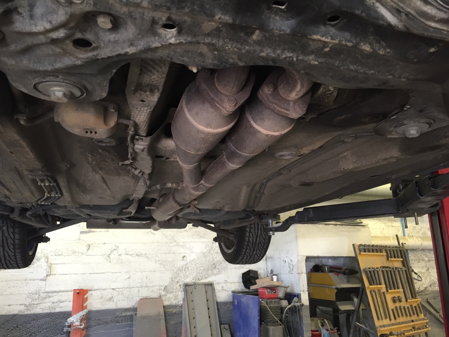

3b69706f3a6a401b240eeaa1ccfc9142.jpg30f7365fe5868b3be15d6bc3e8987581.jpg6abdafcc0c265d3921a0806a296788e4.jpg8313cb7e75f05aa5b244f873e4002fbc.jpgab1f08b4d7e8487a02c154bffa0bd31a.jpg75c99cee7c5969ff71c470c5b9affaac.jpg

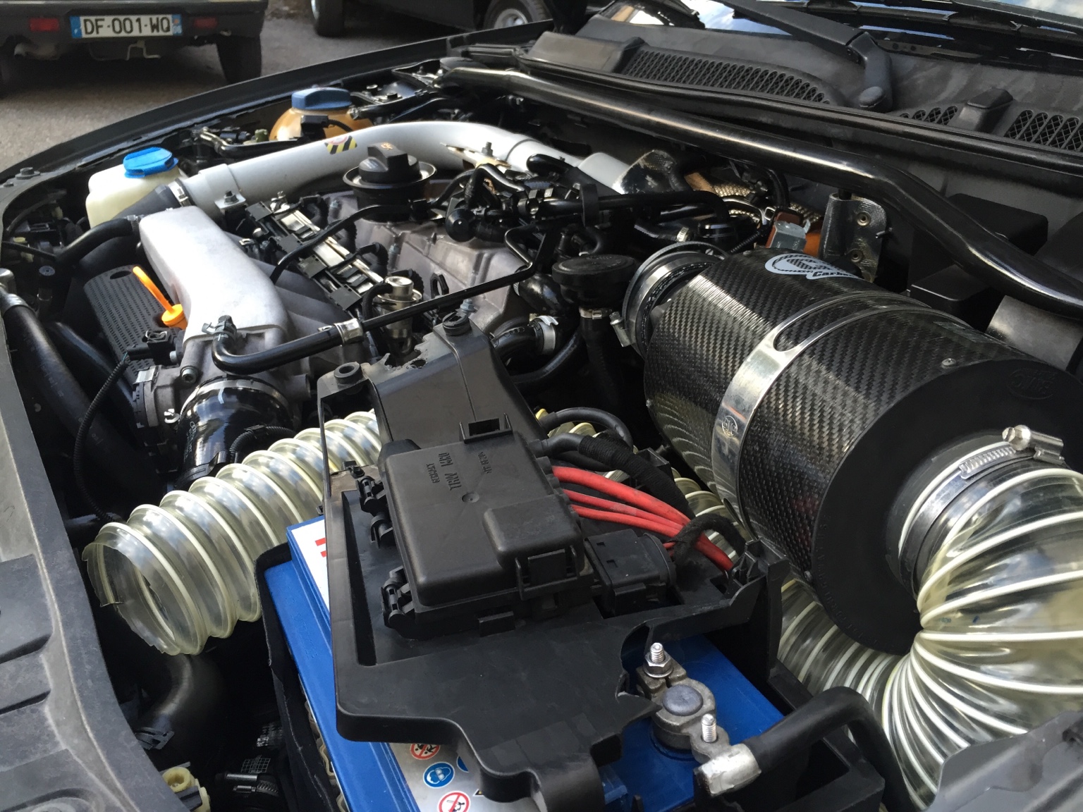

Et après lavage moteur 1c115a1646c3e8da1c6b29625ac7a90a.jpgcb6039220185af1ea4dd4e4232b43d92.jpg
Les jantes en 17" vont devoir quitter mon Petit S3

Popre le moteur tu le lave avec quoi ?
Elle est jolie, mais pas fan des jantes et ton sigle s3 a l'arrière est du mauvais coter.
Je l es laver avec les produit de mon garage au produit jantes ^^
Oui les jantes son horrible et le sigle va récupérer sa place

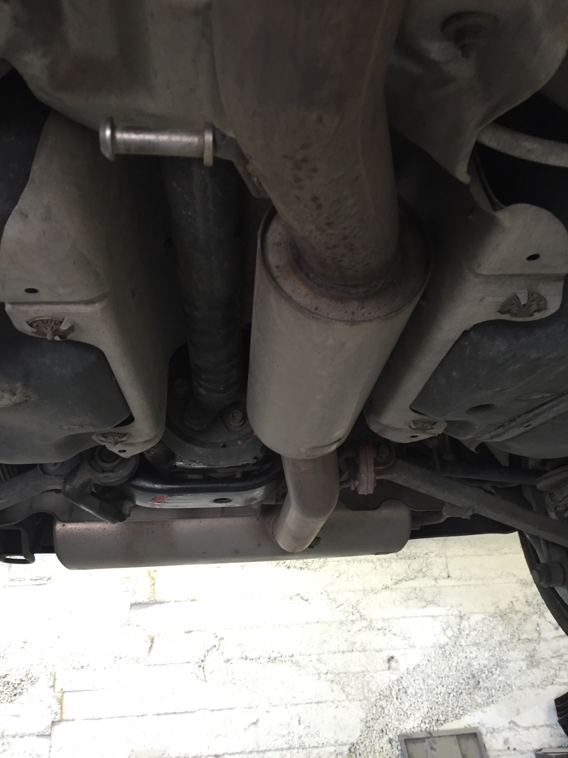

il te manquerai pas silent blok sur la ligne ?!
Salut flayman^^
A priori y a pas de support sur la caisse à cette endroit

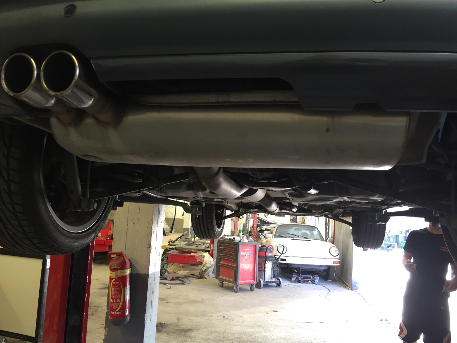

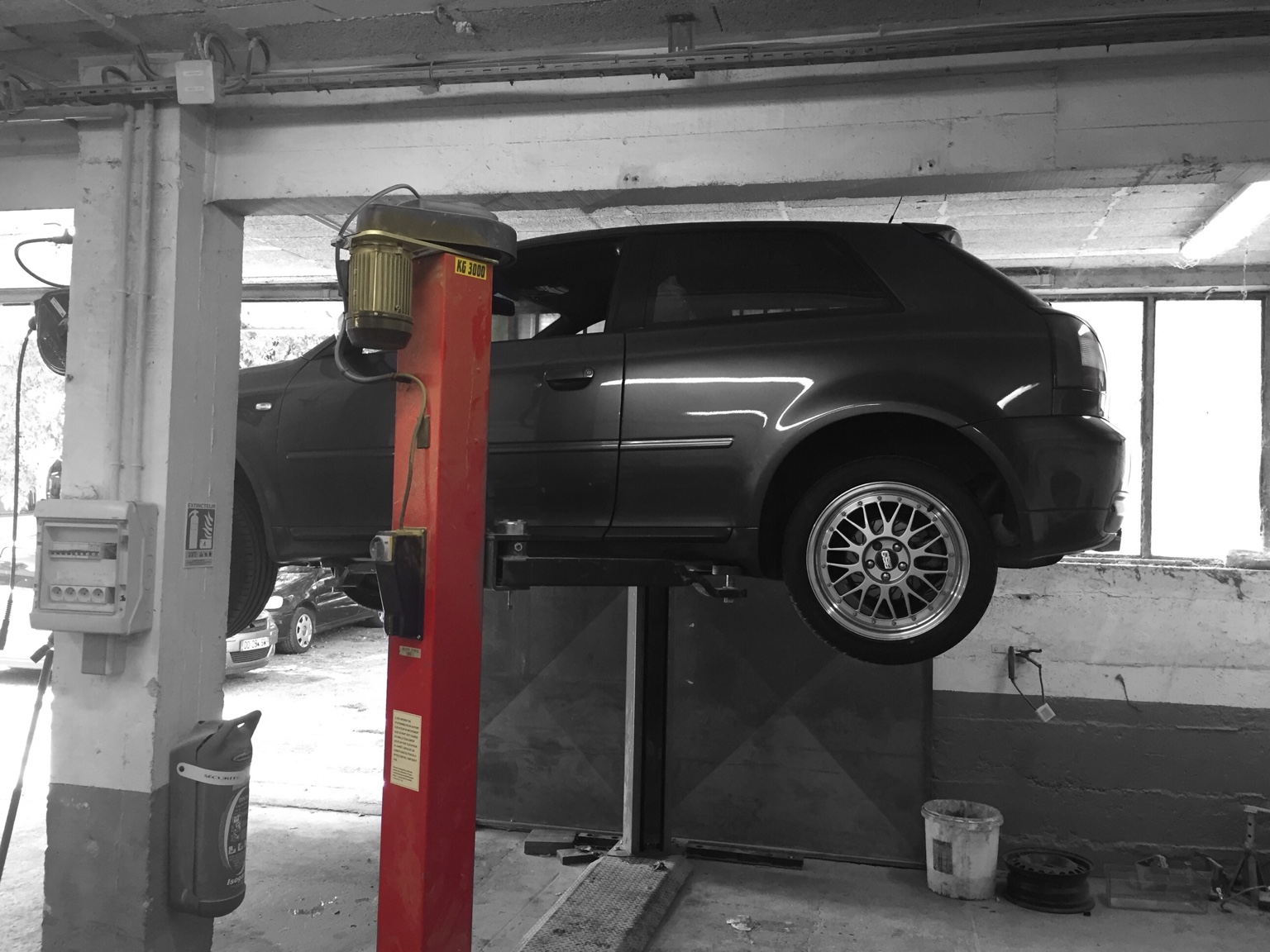

Bon après vérification on a mis la voiture sur le pont on l'a faite rouler à 120kmh et la deceleration un gros bruit de roulement dans le pont
Donc j ai contacter le vendeur qni m'a dit qu il en a trouver sur le boncoin dont 1 qui a 90000km il me fait livrer la pièce au garage et il m'a dit par contre pour la main d'œuvre je me demerde !!!
Je m en sort plutôt bien et j'ai accepter
