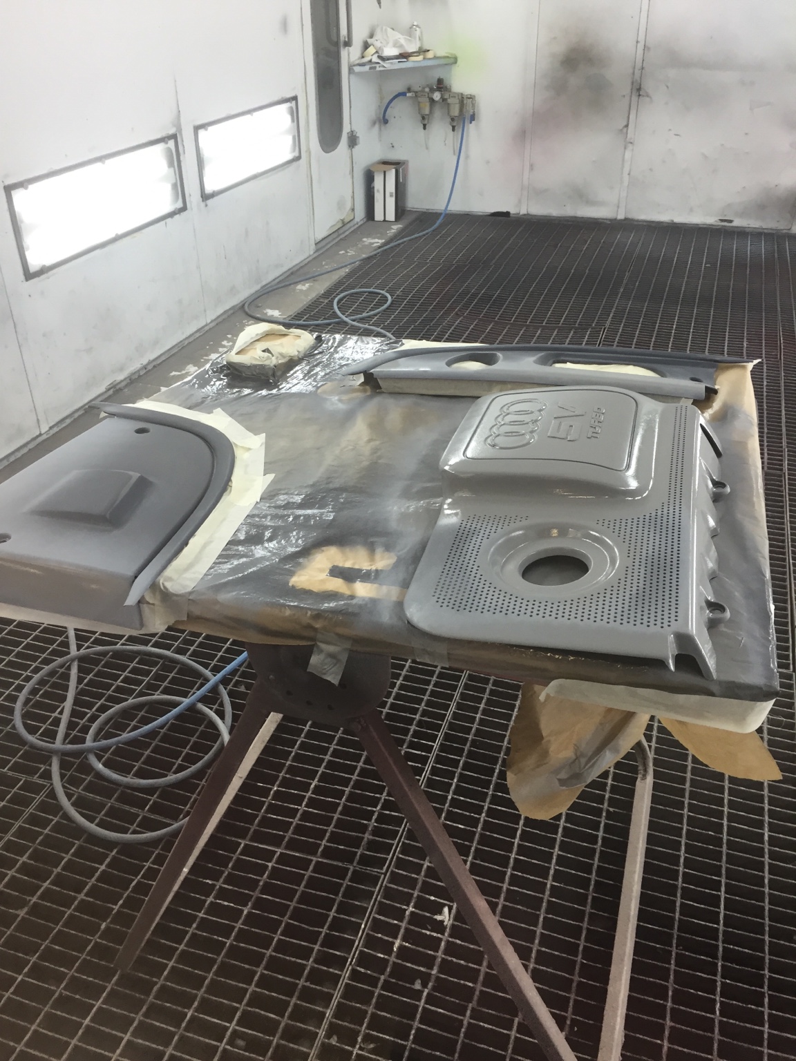

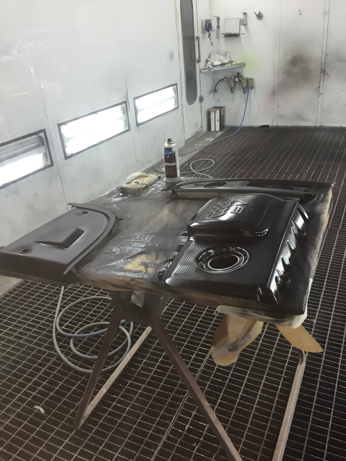

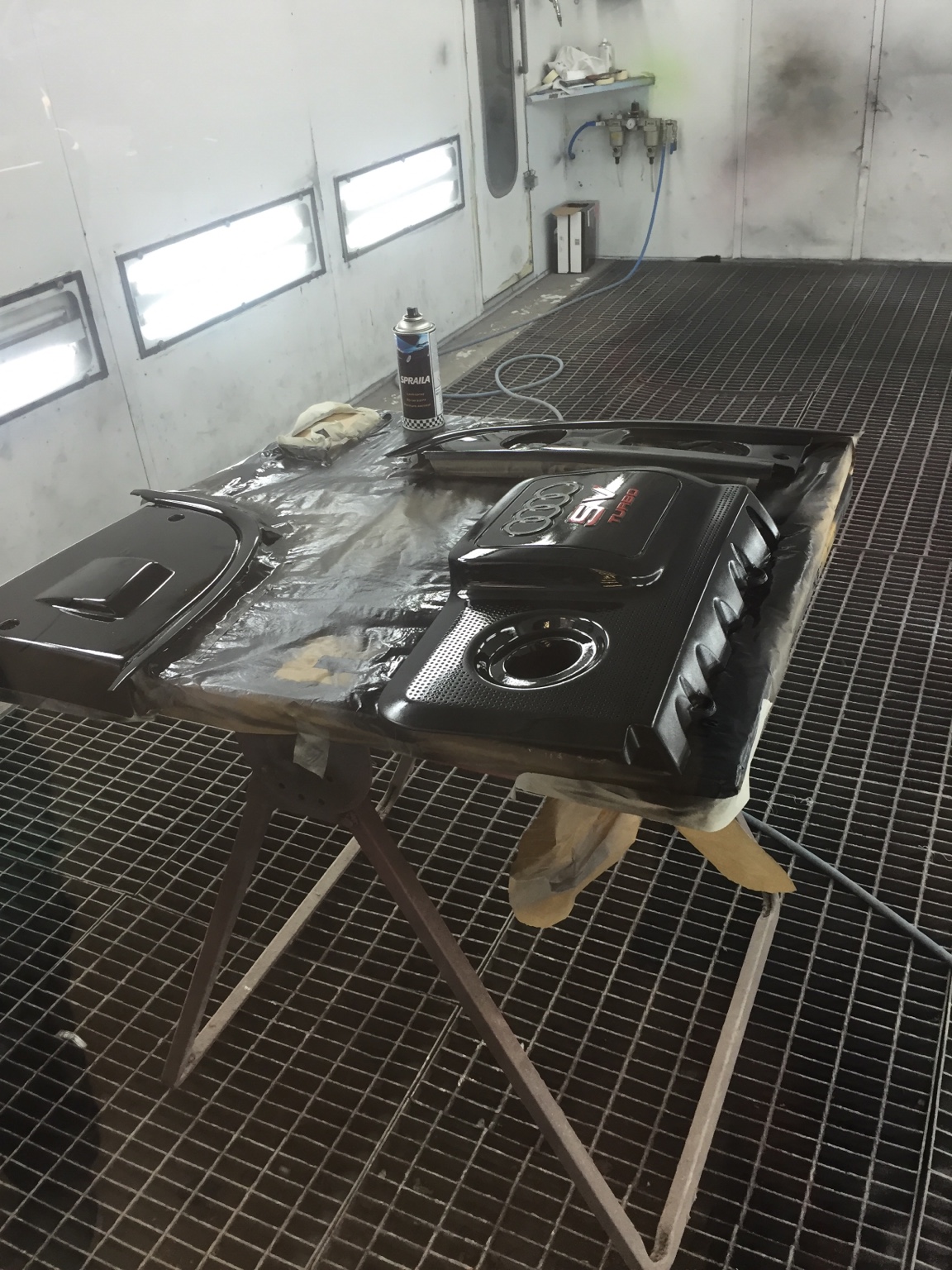

Aujourd'hui cache moteur peint en noir brillant
Première couche du mate
Deuxième ^^
Et le tout vernis
Je me suis toujours demandé quelle était la technique pour avoir le "5V Turbo" dans une autre couleur que le reste du cache, et surtout que ça soit aussi propre?
Au risque de passer pour un con :ph34r:
Tous simplement en le cachent proprement ^^
Ses long mais on y arrive
c4930bf7f18ae3198e90cea90cc79d3c.jpgsur cette photo on le voi bien ;)

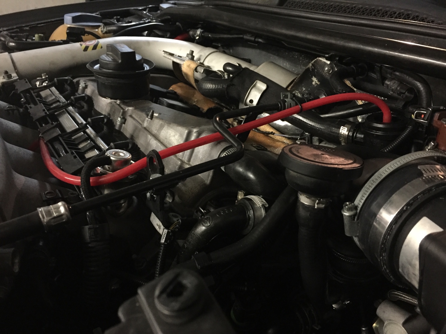

Geoffroy que pense tu de la n75j ( actuellement monter sur ma S )
d'apres les dire une N75J donne un overboost plus accentuer qu'avec une autre N75....
a voir ..

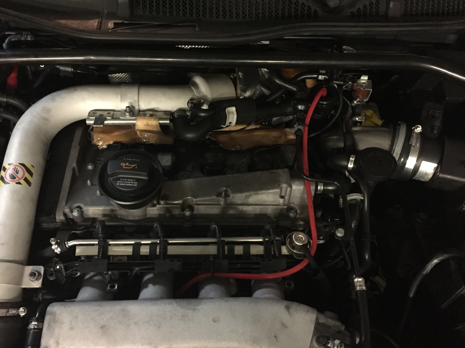

moi aussi j'aimerais bien viré la N249 pour rendre le moteur plus propre,
mais avec se que j'ai lu sur un forum americain je suis plus que septique ....
A bon!! Il disent quoi de mauvais ??
Car je l avais déjà supprimé sur les autres et si je me souvien bien la dernière que j avais acheter ses celle de Julien (ju3cab) qui elle aussi avait étai supprime !
Car même avec cette n75j je n'est pas de coup de pied au cul!!!
En démontant le parchoc av j'ai remarquer que l échangeur coter conducteur avait pris un coup !! Du sûrement à un accident ultérieur. Peut être qu il est en cause et qui per la pression ?
la suppression de la N249 engendre un pic de pression sur le turbo lors du relachement des gaz, 1 fraction de seconde avant que la DV purge le circuit de suralimentation.
donc une contre pression plus importante dans le circuit de suralimentation se fait sur l'hélice turbo, se qui fragilise le turbo a force
un americain avait fait les tests sur banc avec courbes de pression de turbo avec et sans N249, la différence était flagrante
mais c'est un débat qui dure depuis des années la suppression de la N249, avec les pour et les contres
Du coup sa me donne envie de la remettre!!!!!
Mdr ....
Tu vois bien le PIc sur la courbe à la fin ....
Après pleins on déjà enlever la N249 ...
Donc ...
Oui ses sur !! Bin du coup chez pas quoi faire si je la remet ou pas!
La tu m'a poser une Cole ^^

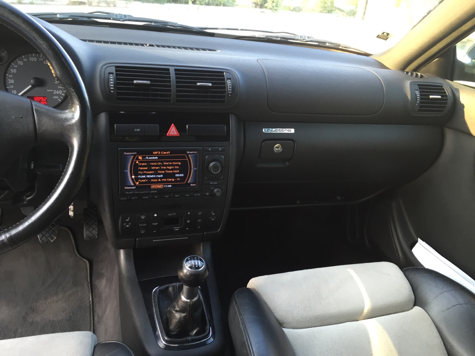

Brrrrrrr! Il est quand même top ton intérieur et avec le RNSE, c'est vraiment bien.
Belle, la dernière photo!
