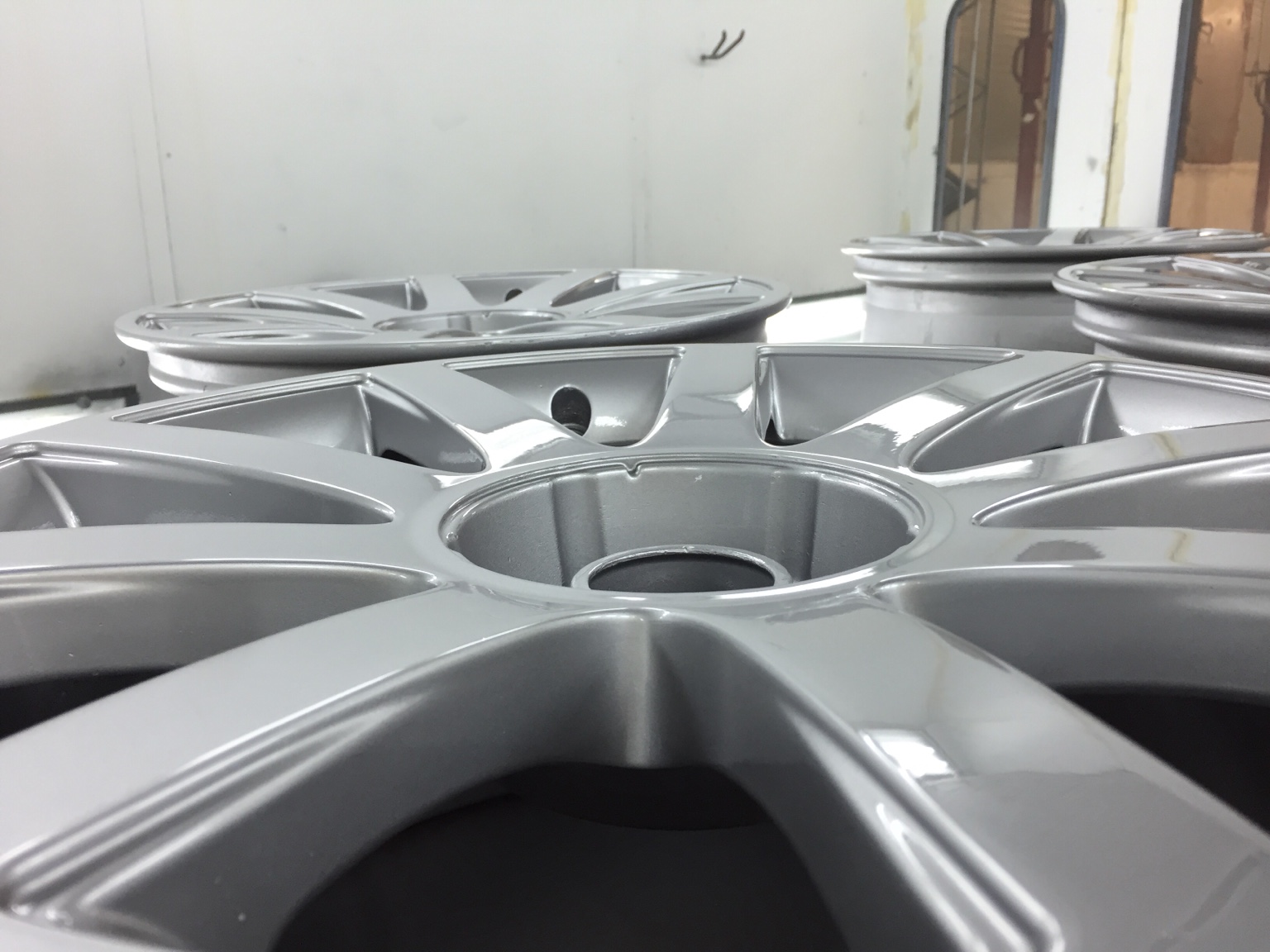

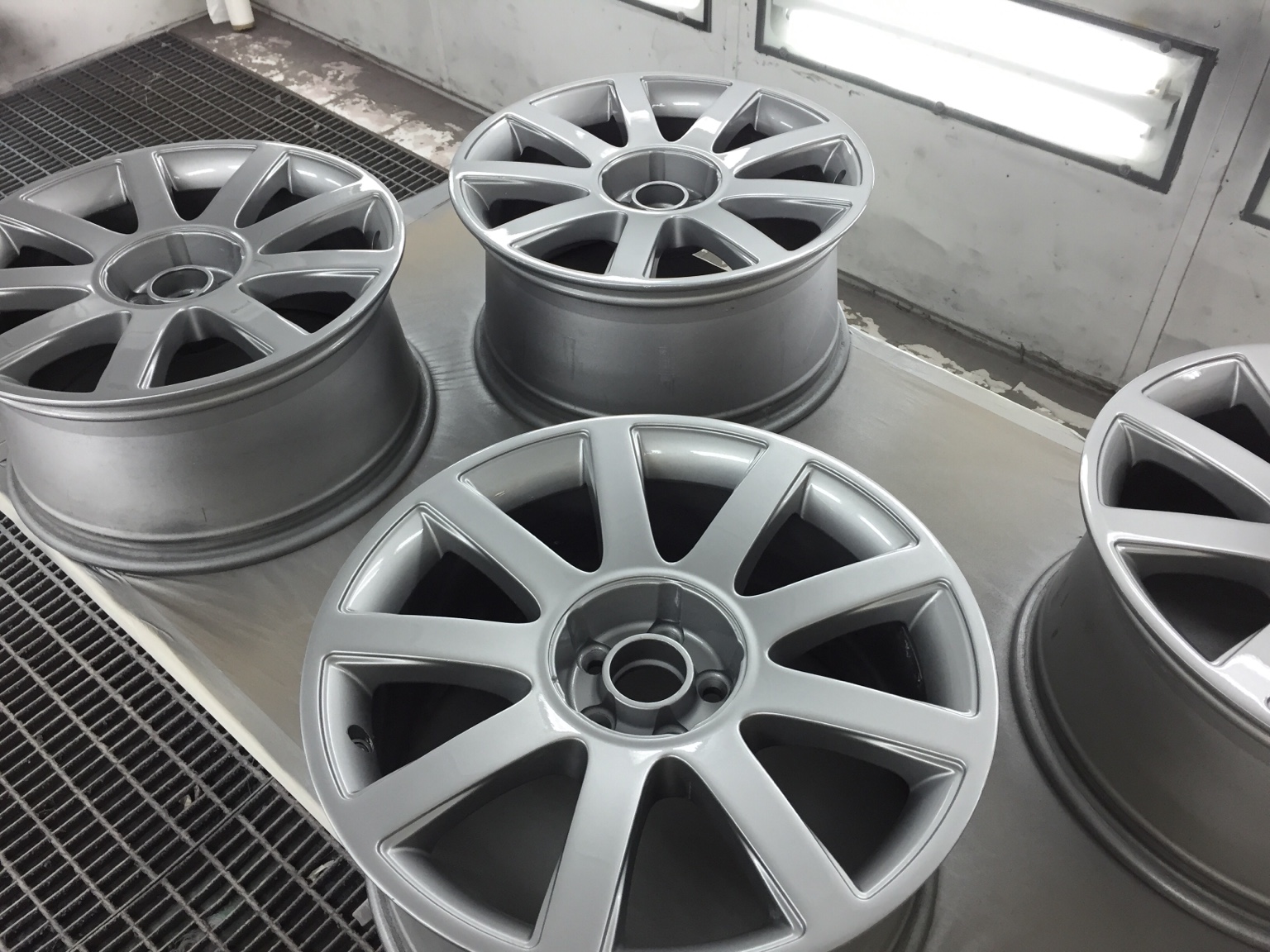

Et voilà jantes fini montage demain matin 470313595ef5df3f3fe8ea292f926bc1.jpga8f71dfd7e97bbfd6807c6a188b69655.jpg

Superbe les jantes ;)
LM7Z alors ? ^^
On a pas les mêmes jantes ?!? Sur chaque bâton moi la rainure fait le tour jusqu'au centre alors que toi elle s'estompe... ce sont des ooriginales les tiennes ?
Celle qui s arrête au milieu ses les old du rs4 b5 et les autres celle qui qui font tout le Tour des bâtons se sont ceux du sline ^^
Oui j'ai fait LM7Z merci pour le code couleur :)

Magnifique boulot pour les jantes !
Je pense que je vais vous piquer ce code couleur aussi ;)
Ça m'étonnerait que tu as des jantes de RS4 B5!!!
Car deja elle sont en 5X112
Et leur ET est de 20 ....
Oui ses des réplique mais de rs4 pas des old sline ^^
Merci Quentin
Non tkt Geoffroy
Je les aime quand même mes petite jantes ^^
