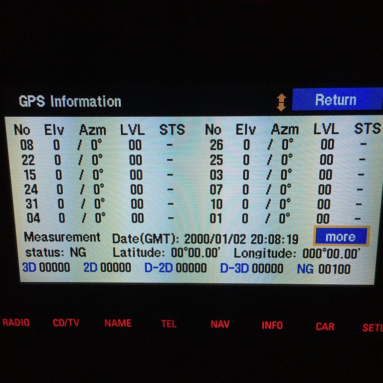

Salut à tous ;) premier souci du rnse :( il ne capte pas de satellites donc je ses pas si sa vien de l antenne ou de l autoradio
Donc pas de gps

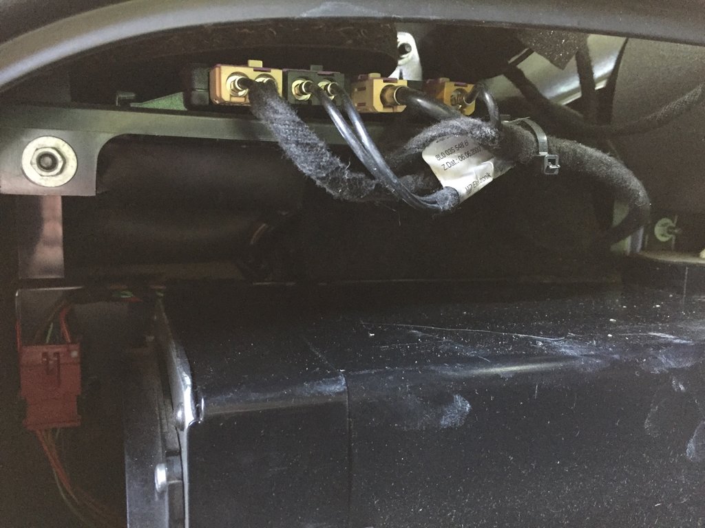

Quelqu'un ses à quoi correspond toute ses antenne facra ? Et il possible que mon vos ne fonctionne pas à cause de l une d entre elle??
Mon gps
C'est bien au dessus du caisson de base la photo ? Si c'est le cas c'est le module d'antenne radio, sa amplifie les ondes...

Ah ah il était démonter quand j'avais acheter la voiture et je n'avais pas retrouver son emplacement, ta photo me sauve il est poser a l'arrache contre le caisson :)
Mais a mon avis rien a voir avec le gps a moins que je dise une connerie. Quelqu'un pourra surement te confirmer
Merci koubi content que ma photo puissent t aidée

Même avec le 2010 je capte aucun satellite86f2dc617c4b756131ee6dc64989b451.jpg

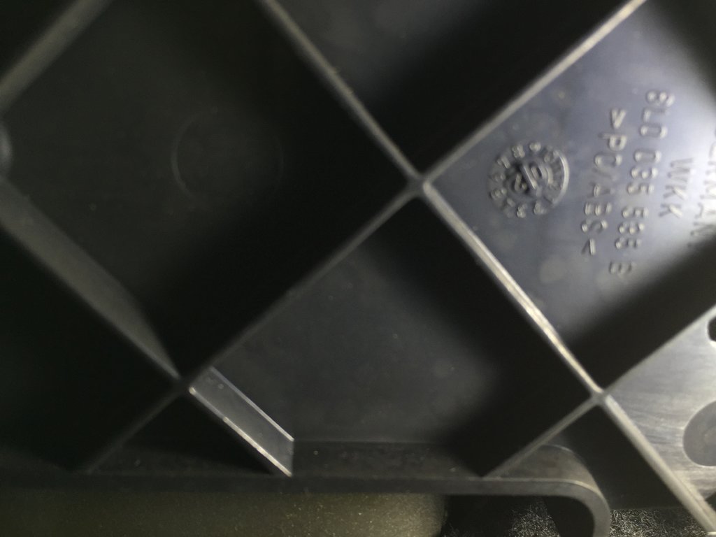

Koubi: voici la ref du support désolé pour la qualité de la photo mais ses difficile car la ref était tout en dessous 6a741db1da51ef5f1faa8e6248f2a001.jpg
Si ton antenne est bien brancher au RNSE
Elle est HS
Déjà vue plusieurs fois une antenne neuve HS ....
8L0 035 535B
Ok Geoffroy je vais essayé le rnse dans la voiture de mon cousin avec son antenne :) et si la sa marche pas ses le rnse qui serai en cause !:(
Je les acheter à un copain sa voiture est parti à la casse du coup il m'a vendu son rnse mais je sais pas si le gps fonctionnait avant

Bref moi j'essayerais une autre antenne
Et si ca ne fonctionne pas , bin démonte le RNSE et regarde si une connection au niveau du connecteur de l'antenne GPS n'est pas HS ....
Oui ses se que je ves faire se weekend :)
