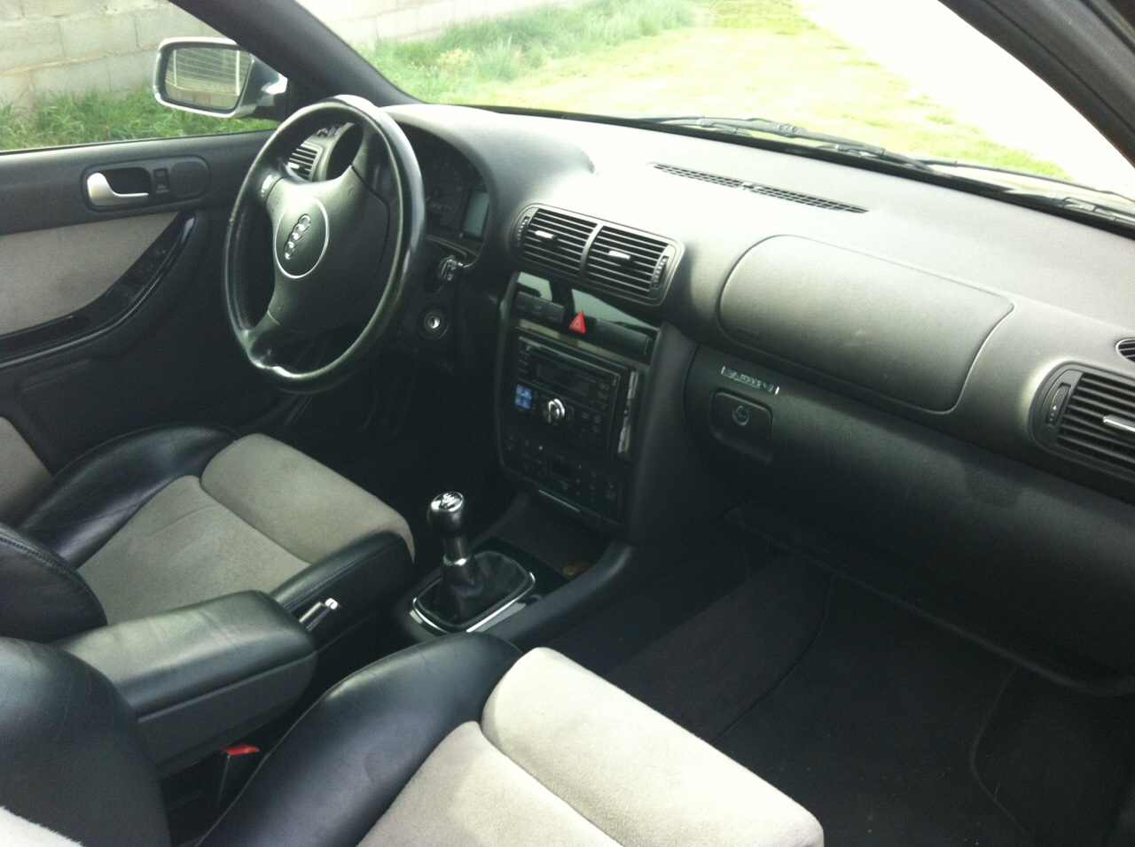

bc2d2757a48b53f14ee1812ccd05b784.jpgmon ancienne S3

Je ne sais pas quelle poste il y avait avant mais je sais que ses un 2 din car j ai le trou vide ^^
Donc je pense à un symphoni

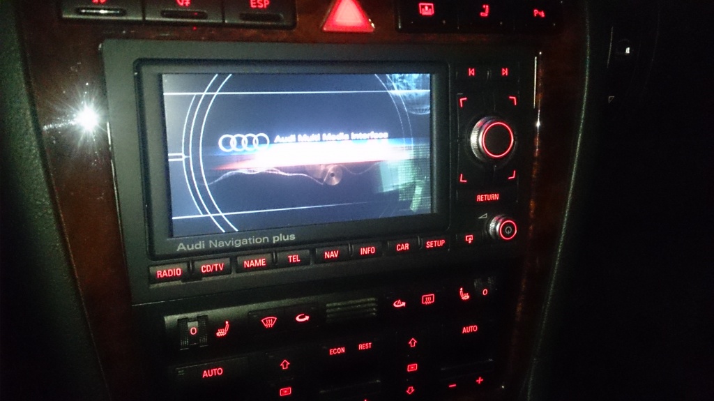

Et voilà RNSE installer et encoder comme il se doit f33a72889bee83d31a54fc0f53102613.jpg457b3d84387e2fa8443ed3e8be07684d.jpg79c83028d884738231e0842427d8fe48.jpg
Désolé pour la qualité des photos mais iPhone oblige
