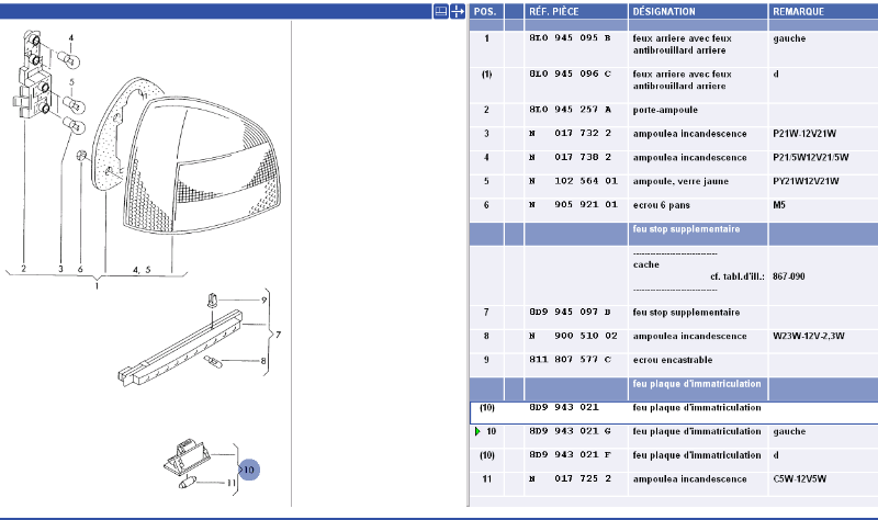

Ok donc tu me conseil d acheter des bloc complet ??
Tu te rappel du prix des deux bloc??
Quelqu'un ses combien de temps faut pour démonter le pont avec l haldex??
Sa va ses pas très chère sa vaut le coup de changer les deux ^^ ta une réf??
Tu as deux ref différentes
Une pour celle de gauche et l'autre pur celle de droite
8D9 943 021 G
8D9 943 021 H
J'avais payer le tout 29 euros le 10/01/2014
Je peux te donner le tarif exact demain,
La j'ai pas mon PC avec etka d'allumer ...
donc les tarifs
8D9 943 021 G prix 14.94€ TTC coté gauche
8D9 943 021 H prix 14.94€ TTC coté droit

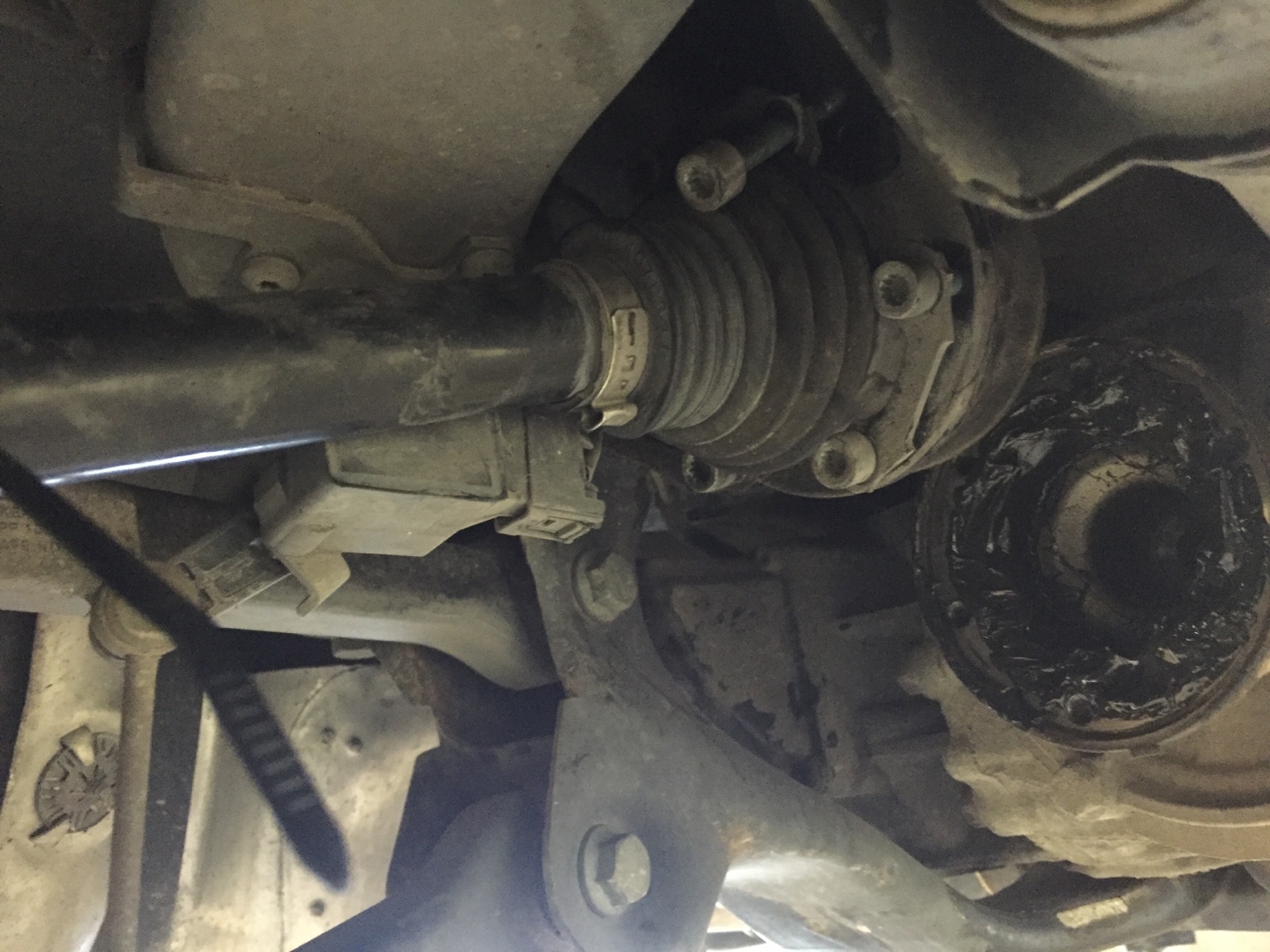

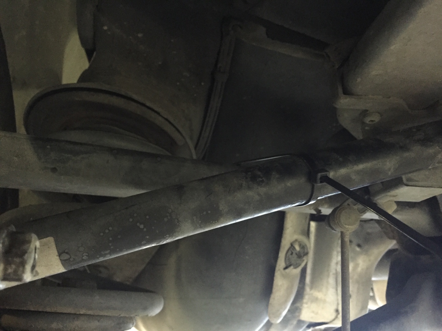

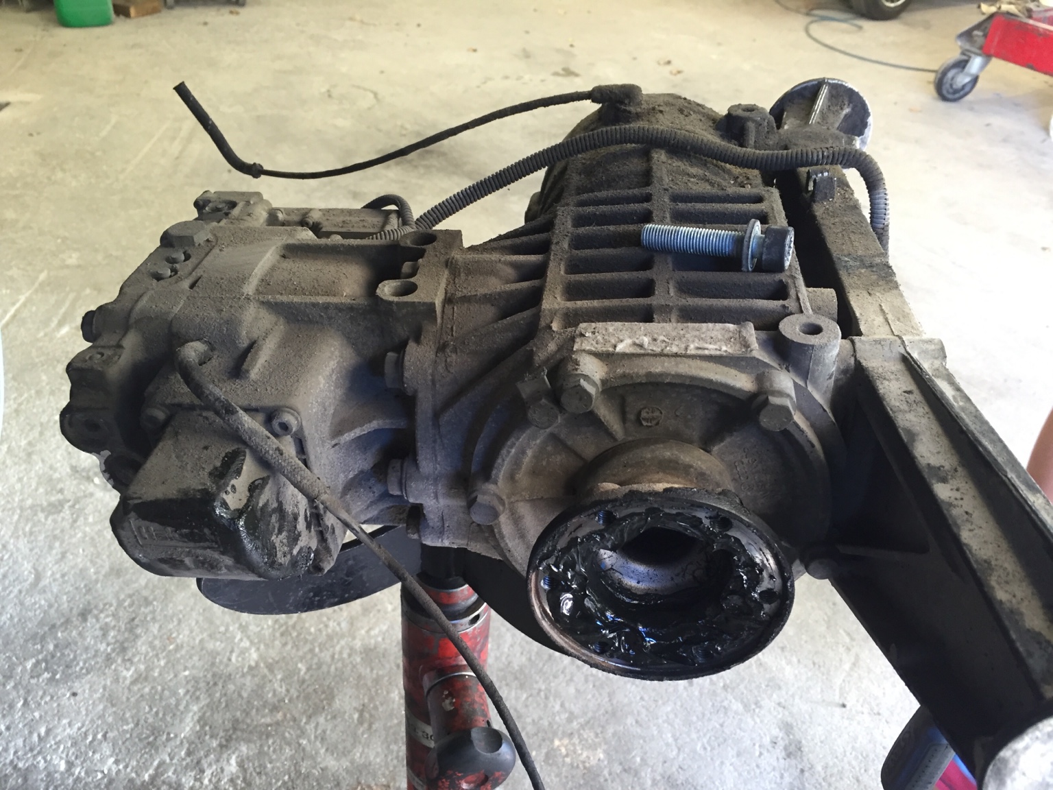

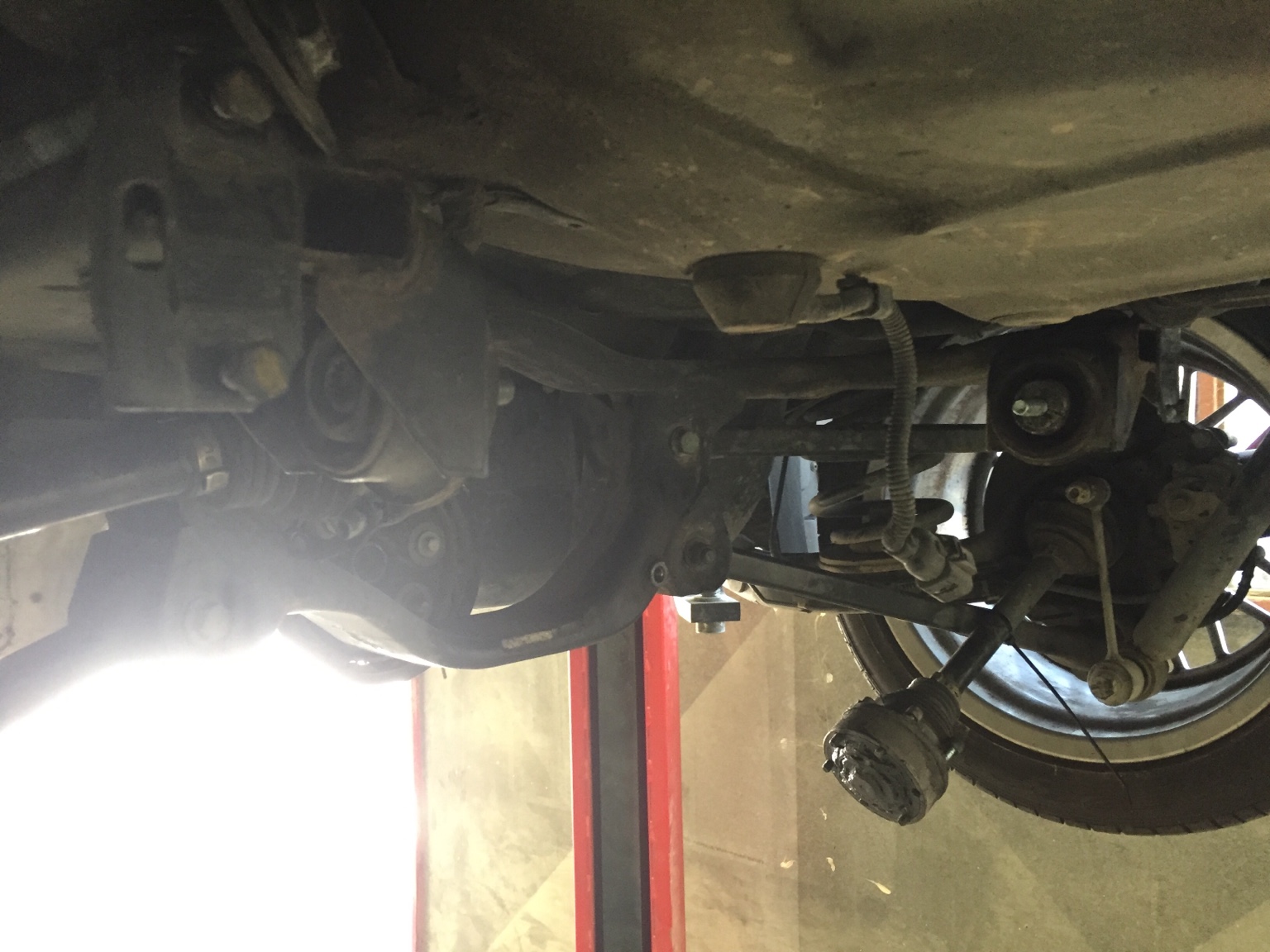

Sa y est je commence le demontage du pont ^^ je posterai les photo
Elle reste en traction tout le temps. Je voulais faire une vidange/filtre mais je pense que sa n'y changera rien

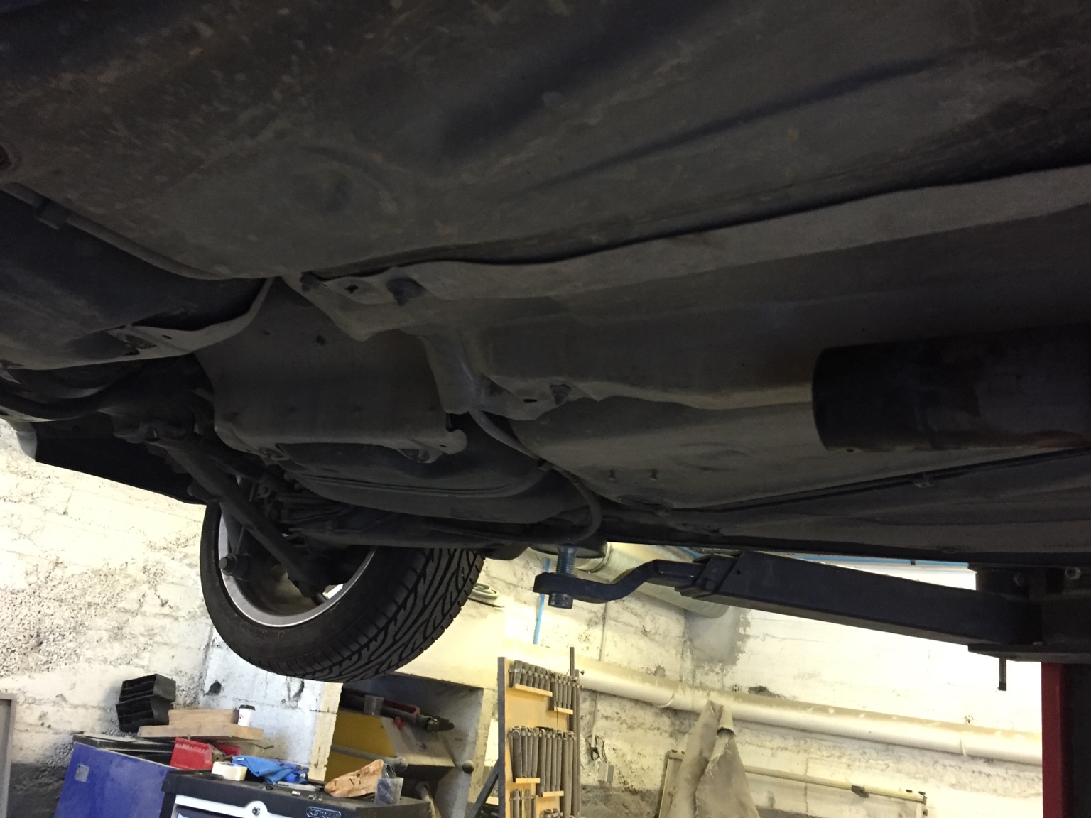

La ligne

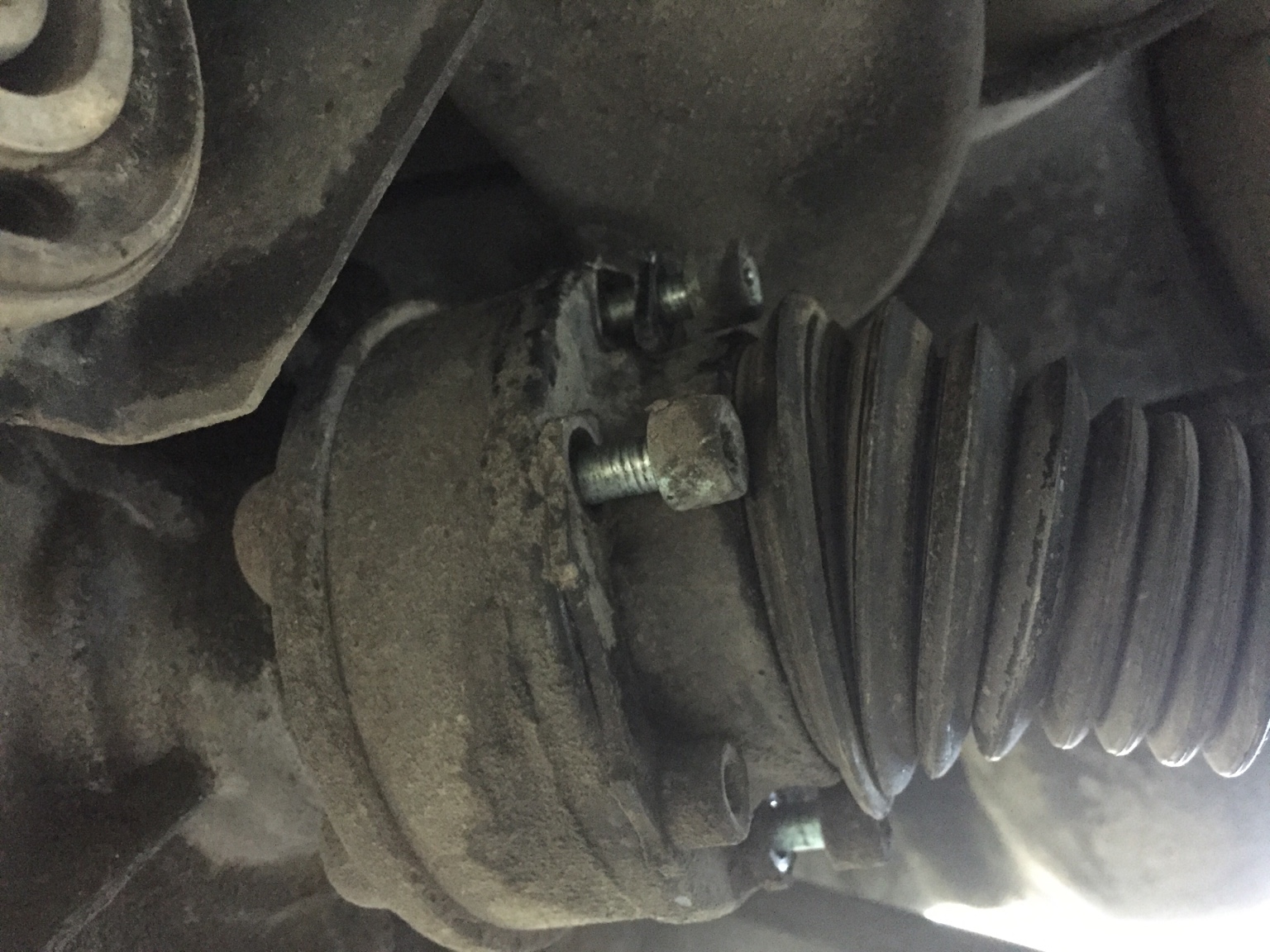

Cardan
On attache le cardan au barre de torsion
On arrive la!

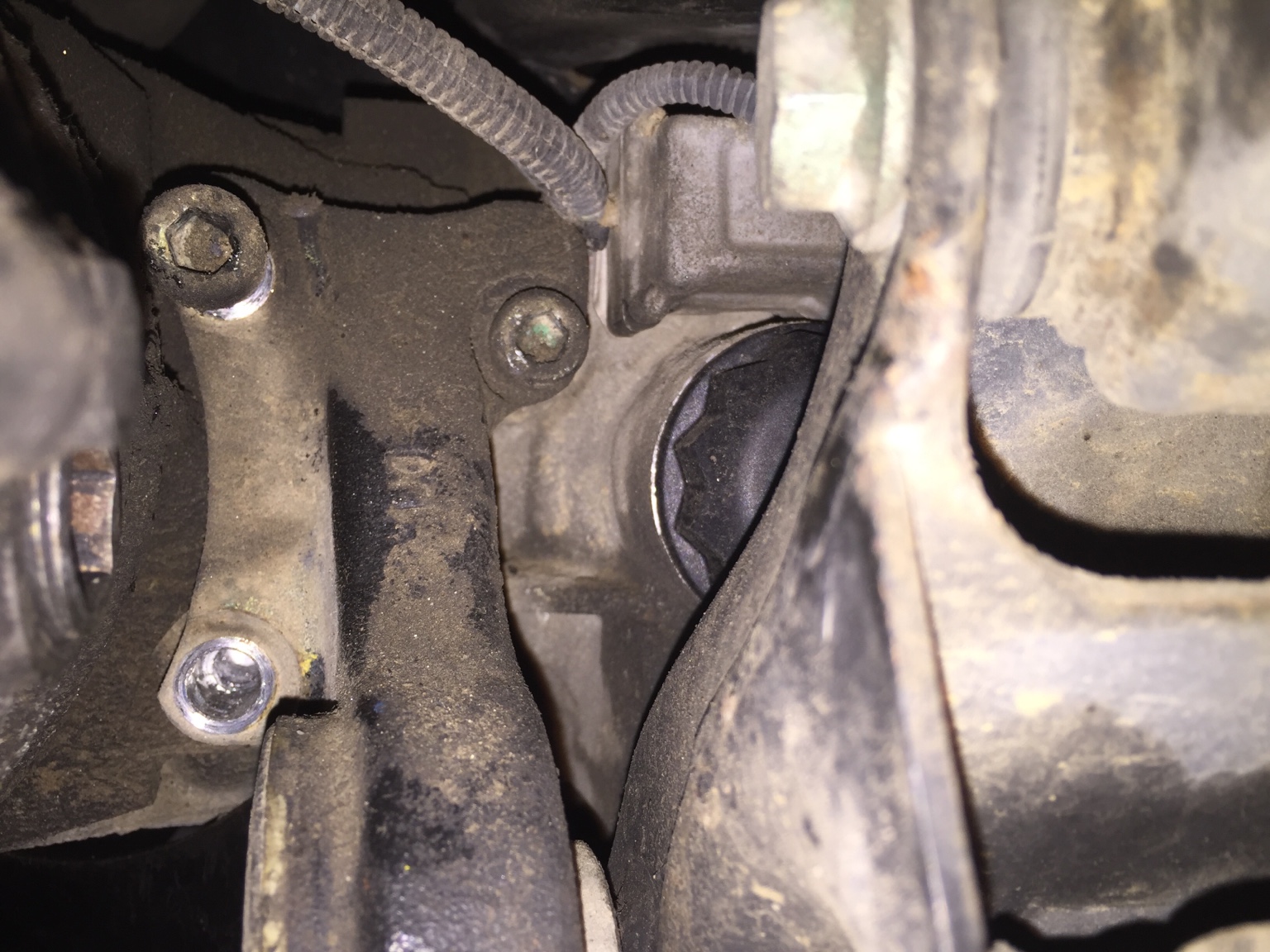

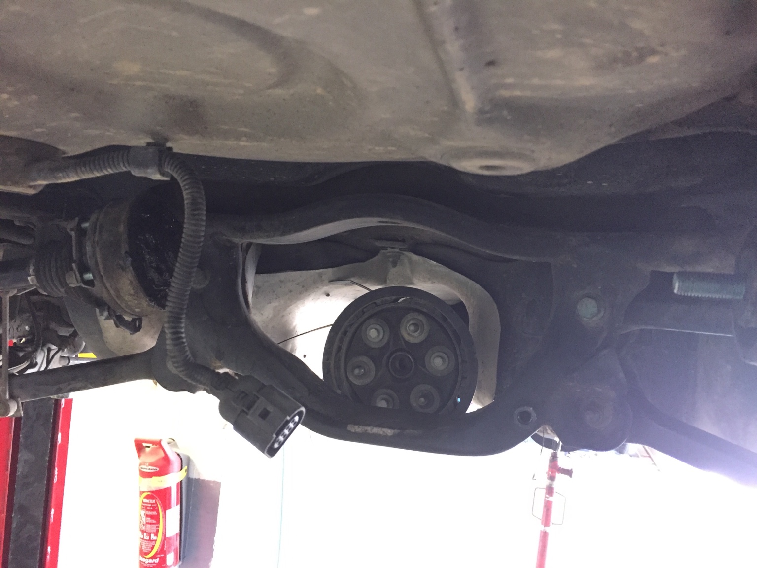

Et voilà!!
Louwiic: ta regarder si c était pas l haldex ? Ta un voyant allumer?
La tu passer au vag?
Maintenant on attend l arriver du nouveau pont !!! A priori ses pour lundi

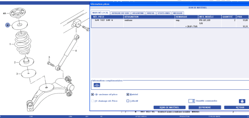

Geoffroy tu peut me donner la ref et le tarif des silent bloc des ressort arrière côté haut merci à toi
Merci Geoffroy
Toujours opérationnel sa fait plaisir
de rien
si je suis chez moi je peux le faire .....
mais j'ai pas encore ETKA sur l'iphone :petard: :petard:
Lol!!!!
J'ai essayé de l installer ma sa bloque au niv des mise à jour donc je peut pas l utiliser
Côté gauche et droit ses les mêmes ?? L embases du ressort
Non ses l ancien proprio qui l'a acheter demain je commande les silent bloc des ressort arrière
