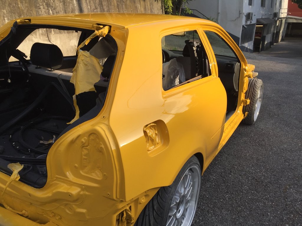

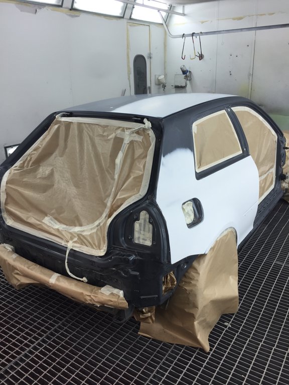

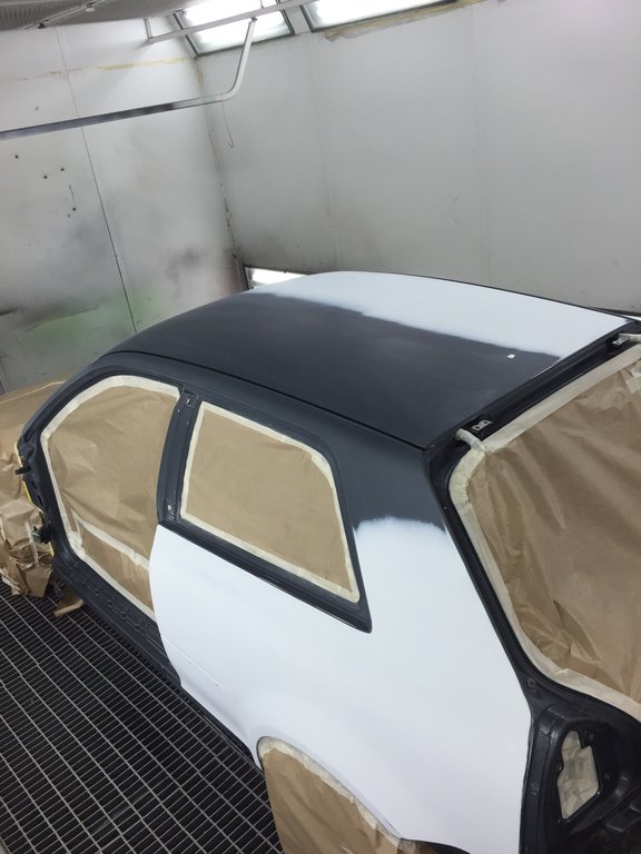

Demain je peint la caisse ^^ je lui fait un poli lustrer ensuite dans la semaine je peint les éléments je poli et lustre

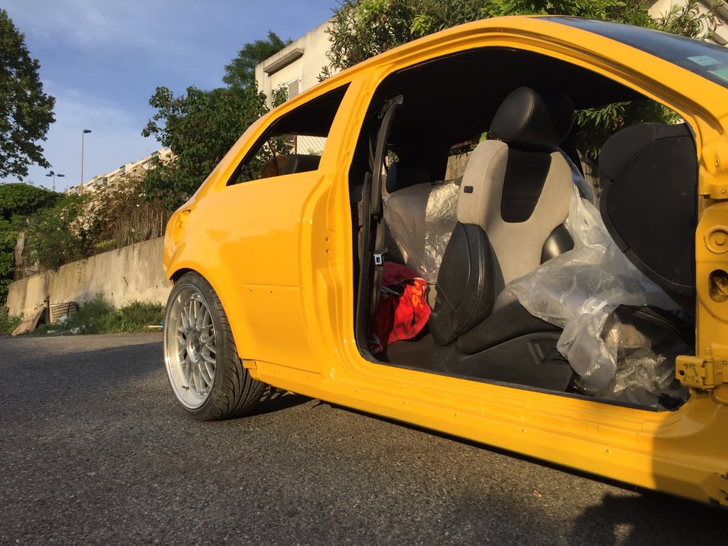

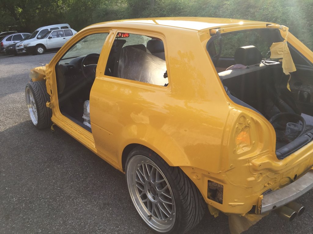

Bientôt les beaux jours, et tu pourra par la même occasion sortir ton tout nouveau poussin ....
;) merci les copains ;)
Oui bientot nouveau poussin :)

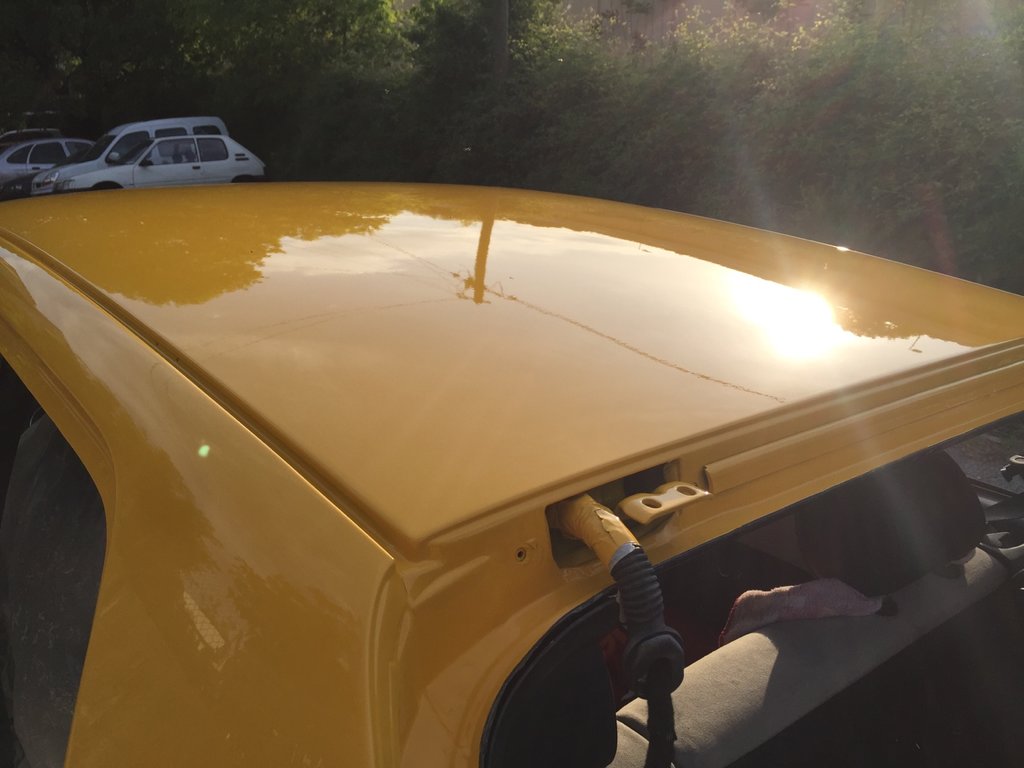

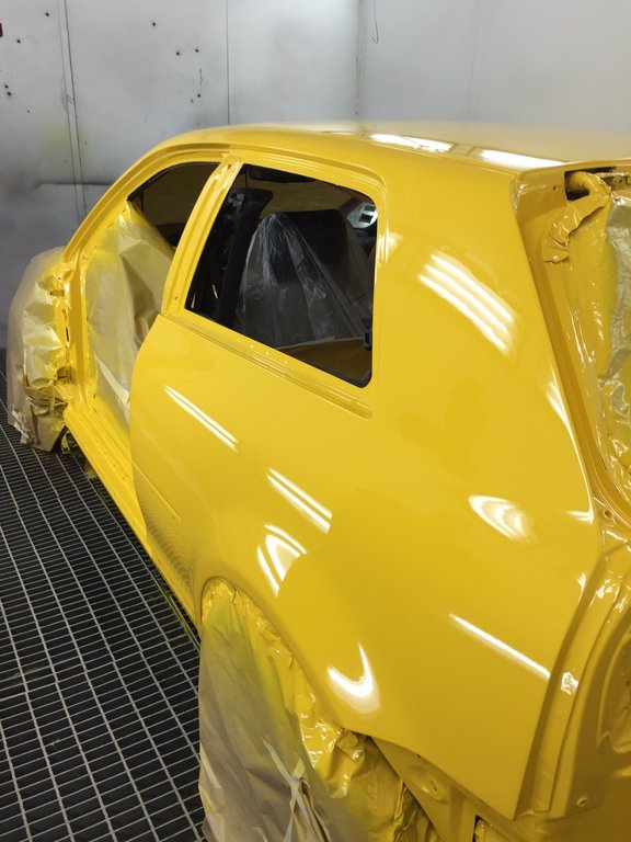

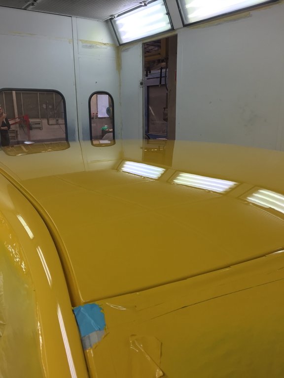

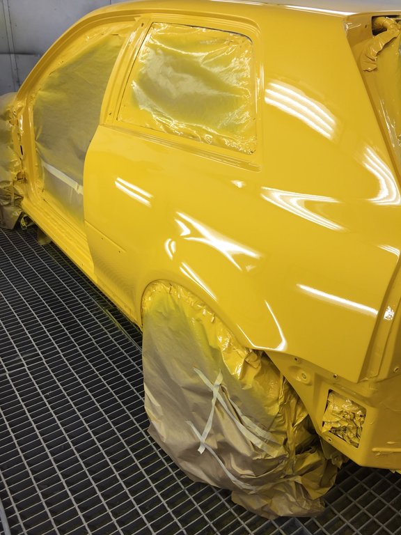

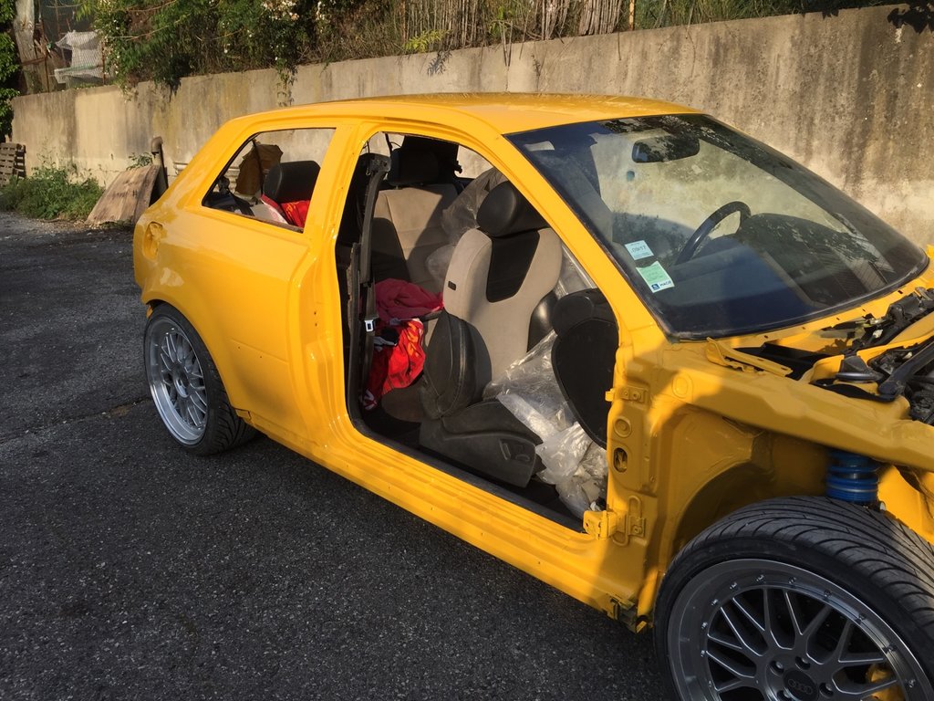

Demain elle aura une nouvelle robe toute jaune :)✌️
T'as les mains jaune?

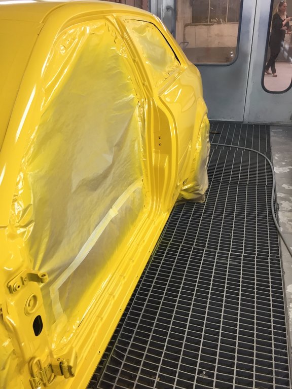

Photo en cours d'application. ...
Sainte Marie mère de dieu. C'est magnifique

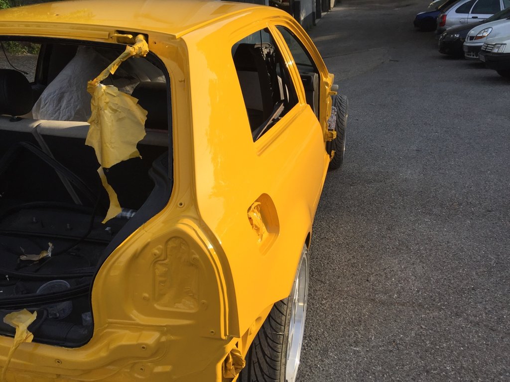

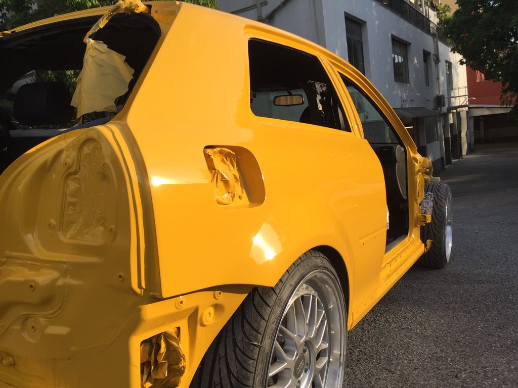

Dans la semaine je fait le reste faut que je la ponce et que je la reverni ;)
2 couche de imrol ses plus épais que la peinture normal ses de la Dupont :)
Dupont... la berline de luxe des peinture ^^
D'accord d'accord. Et sa ce fait sa de pas tout mettre en apprêt et direct la base par dessus.
Oui... l'apprêt est juste la pour isoler les mastics et égaliser les détourrages...
Si la peinture d'origine n'a aucun défaut pas la peine de l'apprêtée..
Bah j'irai me coucher moins bête.
Sa implique d'avoir de la peinture qui couvre bien aussi? Pour ne pas avoir de différence de teinte entre les zones apprêté et celle qui ne le sont pas ?
Merci camelo ^^
Bam non tkt sa ne joue en rien sur la teinte ;)
