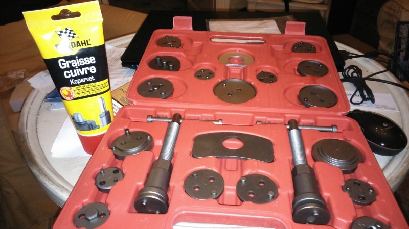

C'est quoi ces outils?
C'est pour bouger les pistons des étriers de frein :)
J'ai eu la caisse pour 30 € c'est à dire le même prix que si j'avais voulu juste ceux pour AUDI.
Pour le mien, il est marqué 3/4-16 UNF
A mon tour, tu l'as eu ou ton coffret repousse piston à ce prix?
