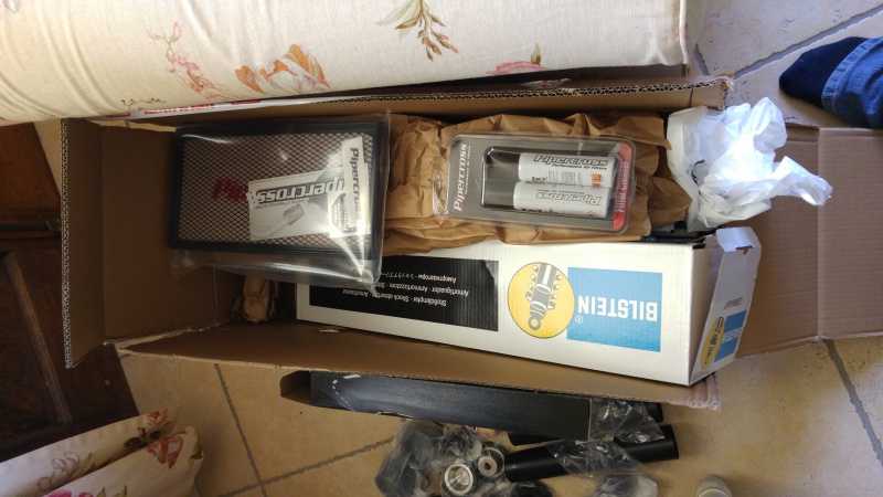

Grosse commande aujourd'hui :)
Chez UltraTuning :
  • Kit amortisseurs B4 + Ressorts H&R -20mm
  • Filtre à air Pipercross
  • Kit de nettoyage Pipercross
  • Barre anti-rapprochement AV supérieure Wiechers
Chez Audi :
Train AV
  • Butée
  • Palier de jambe de force
  • Douille taraudée
  • Roulement à rainure à bille
  • Coupelle de ressort
  • Écrous et vis de rechange
Train AR
  • Butée
  • Capuchon de protection
  • Embase
  • Palier d'amortisseur
  • Tube de protection
T'as choisis les B4 avec H&R pour finir, j'suis impatient d'avoir ton avis, pcq avec le chassis "sport" je commence à me faire peur moi :ph34r:
Belle petite commande en tous cas ;)
Belle commande !!!
Les châssis les vont être top !!!
J'atend ton retour sur les b4.
Bientôt il n'y aura plus rien comme pièce d'origine sur cette A3 :P
:coucou:
J'avais pas vu, pas mal le taff effectué en Juillet ! ;)
Grave, je te laisserais le filtre à air je viens de le commander.. :ph34r:
J'attend la paye pour le reste..
Franz ne fait jamais les chose à moitié ça c'est sur :)
Y a toute la commande là.?
oukison les ressort ? :reflexion:
Il me manque les ressorts (pas encore livrés) et la barre anti-rapprochement.

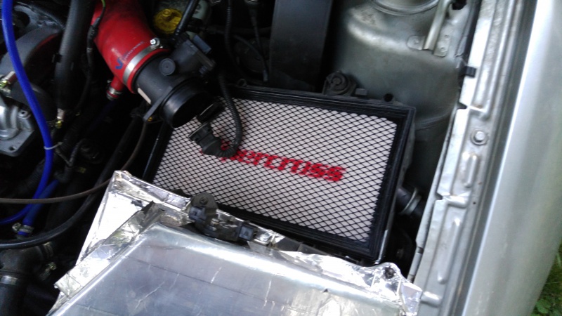

Sinon le filtre est installé (c'est la partie la plus simple de la commande :ninja: )
Tu me dira ton ressenti sur le pipercross ? Je me tatais à en prendre un pour mon S...

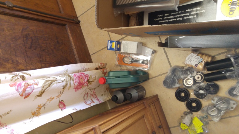

Pour ceux que ça pourrait intéresser, la commande AUDI :
Arrière :
1J0512131C : 2 x butée caoutchouc
1J0512135A : 2 x capuchon
1J0512149B : 2 x embase
6R0513353 : 2 x palier (remplace 1J0513353G)
1J0513425A : 2 x tube de protection
N90648402 : 4 x vis 6 pans
N10403702 : 2 x écrou 6 pans autoserreur (remplace N10403701)
N90517304 : 2 x vis 6 pans (remplace N90517302)
N10286110 : 2 x écrou 6 pans autoserreur
Avant :
1J0412319C : 2 x butée
1H0412365A : 2 x douille taraudée ("bague" chez Audi)
1J0412331C : 2 x palier de jambe de force ("silentbloc d'amortisseur" chez Audi)
1J0412249 : 2 x roulement d'amortisseur (à rainures à billes)
1J0412341 : 2 x coupelle de ressort (remplace 357412341A)
N90353604 : 2 x écrou 6 pans autoserreur (remplace N90353603)
N10207804 : 2 x vis 6 pans (remplace N10207803)
N10106402 : 2 x écrous 6 pans autobloquant
Total : presque 300 € :ninja:

Et dans tous ça qu'est ce qui est vraiment "nécessaire" (indispensable) quand on change les amortos histoire de repartir sur de bonnes base mais sans claquer 300€? :D
Ressorts livrés ce midi :
Replay : ça, c'est toutes les pièces que je change en même temps que les amortisseurs / ressorts .
t'as commandé où tes b4 + ressort ?
Ikni : Ultratuning.com, je leur prends toutes mes pièces "sport" ou "performance" (mes freins EBC viennent de chez eux).
Merci pour les refs! :)
De rien :)
Sinon je ne sais pas, je change tout car c'est d'origine (ou presque).
Tu peux regarder là http://forums.audipassion.com/topic/172277-tuto-changement-amortisseur-avant/ et là http://forums.audipassion.com/topic/173244-tuto-changement-amortisseur-arriere/ , Afont a changé moins de pièces ;)
Ikni : de nada ;)
Top Franz !!!
Les pièces que j'ai mis sur les tuto suffisent amplement, il n'y a pas besoin de changer tout la visserie ;)
