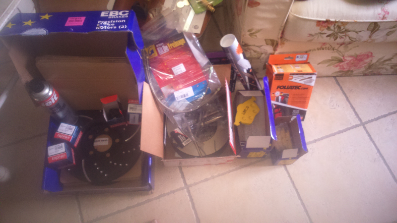

Commande pour le freinage faite :
- Disques EBC Groove à l'avant
- Disques BREMBO MAX à l'arrière
- Plaquettes EBC YellowStuff aux quatre coins
- Peinture Foliatec Rouge pour les étriers (ça fera un peu kéké :P )
- Un repousse piston ça peut servir ;)
Pourquoi t'as pas pris du brembo max pour l'avant aussi ?
Tout s'explique ;)
Si tu veux en tirer le max de ton freinage passe en durits avia et ldf RBF 600.
Change aussi les joints des pistons avec des kits de réparation étrier de frein.

Très bien la commande mais tu dois plaisanter quand tu dis que des étriers rouges "font un peu kéké"...du moins, j'espère! ^^
Sinon, les EBC Turbo Groove, c'est très bien, j'en avais sur ma vieille 80, freinage au top!

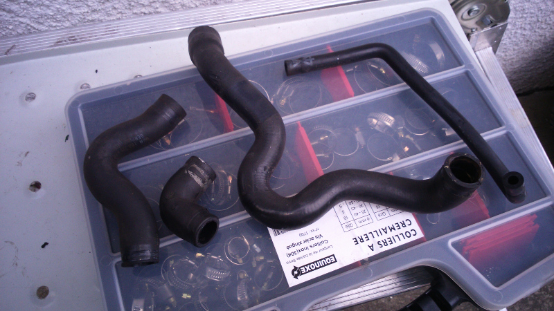

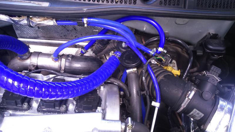

Quelques durites changées (sauf la petite à 90°, il va falloir que je trouve un "truc" car quand je plie celle que j'ai acheté (en noir), elle ne laisse plus passer l'air :( )
Sinon je commence à recevoir des pièces pour la big opération "freinage" :)

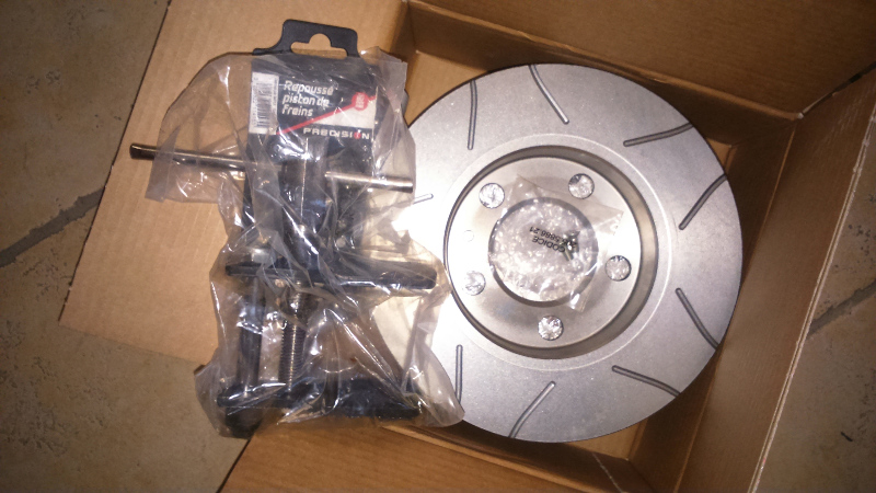

Repousse piston et disques AR :
Superjoss : j'ai appelé Wagenshop, en fait il y a une erreur sur leur site, il y a bien des châssis > W094815 avec le code 1LN ;)
Donc j'ai commandé pour le code 1LN.

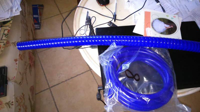

C'est sympa avec toute les petites durites bleu, il faudrait que je regarde pour m'en trouver
Merci Louwiic :)
C'est du 5mm et 8mm, je les ai prises chez Secret Auto.

Les disques EBC Groove sont percés/rainurés ou c'est les pointés/rainurés?
