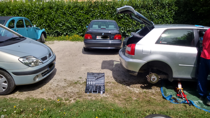

Je bosse demain mais je vais la lever de nouveau et virer la roue AV gauche histoire d'y voir quelque chose de plus près.
Boon j'ai voulu me faire le capteur ABS AR
Impossible de le sortir de son logement :(
Je vais sans doute devoir démonter le disque et l'étrier de frein...

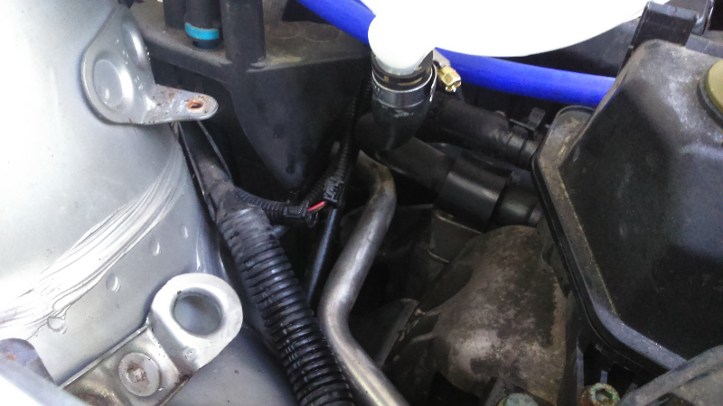

Avec un nouveau collier
C'est tout beau tout neuf ;)

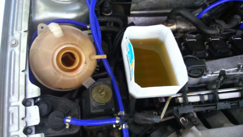

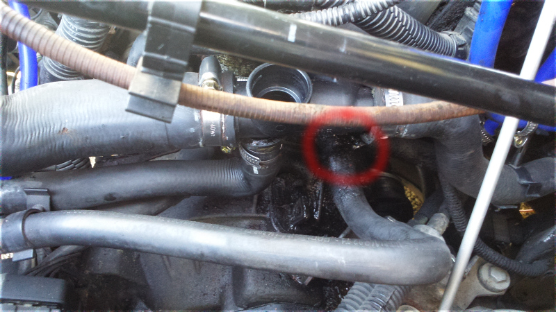

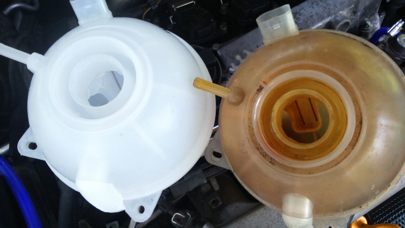

Arf il faut que j'aille chez VW pour le vase d'expression aussi ...
Il va être tout beau ce moteur
Comme l'a suggéré Jr ça ressemble au circuit de refroidissement mais bon je ne suis pas expert moteur essence (diesel non plus ceci dit^^)
Vu comme c'est isolé ça ressemble aussi au circuit de clim mais je doute que ça fasse du liquide jaune vif :)

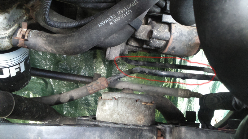

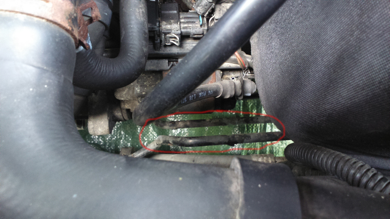

C'est le circuit de direction assistée donc?
Pour la pièce tu va à la casse ou tu cherche les annonces de ceux qui vendent en pièce leur A3 sur LBC.
Tes niveaux de liquide de frein direction assistee sont comment ?
Le niveau de liquide est sur max à froid, c'est bon donc.
Je vais regarder les casses et LBC à mon retour de vacances alors, merci !
Ton serpentin va bien à la pompe à direction assistée (qui est en dessous de l'alternateur).
Tu l'as prit où ton vase d'expension ? Tu l'as payé combien ?
Merci Jr Boin
Vous pensez que je peux remplacer le serpentin par de la durite caoutchouc / silicone ?
Stéf95750 : je l'ai pris chez Audi directement, référence 1J0121403B, prix 24.25 € HT.
(Désolé pour la réponse tardive, j'étais en vacances :) )

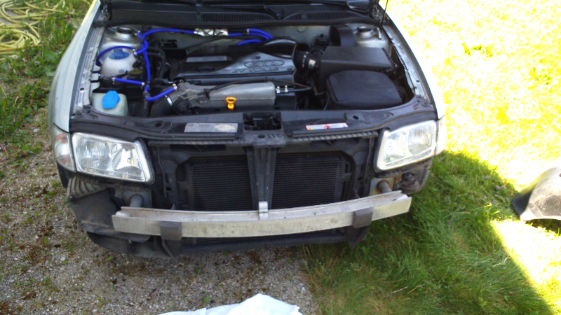

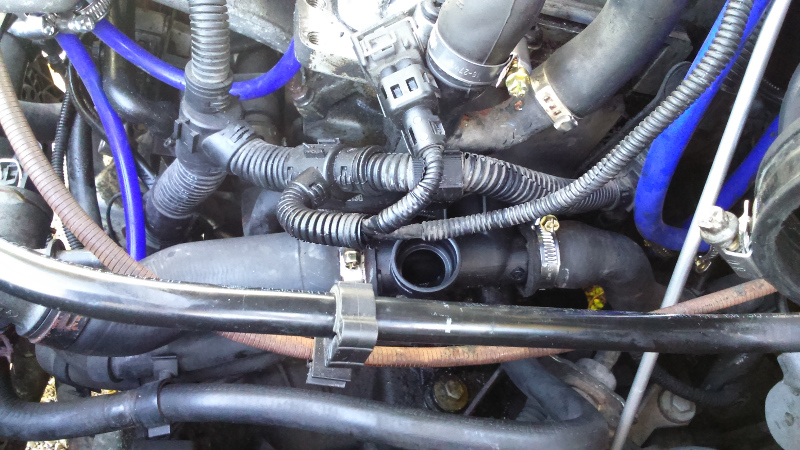

Bon aujourd'hui, grands travaux :)

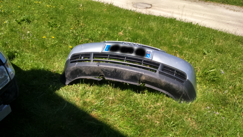

Tomber le pare-choc, nettoyer l'intercooler et un peu de tout au pinceau et réparer le spoiler en dessous qui part en morceaux (au Colson noir et scotch 3M très résistant)

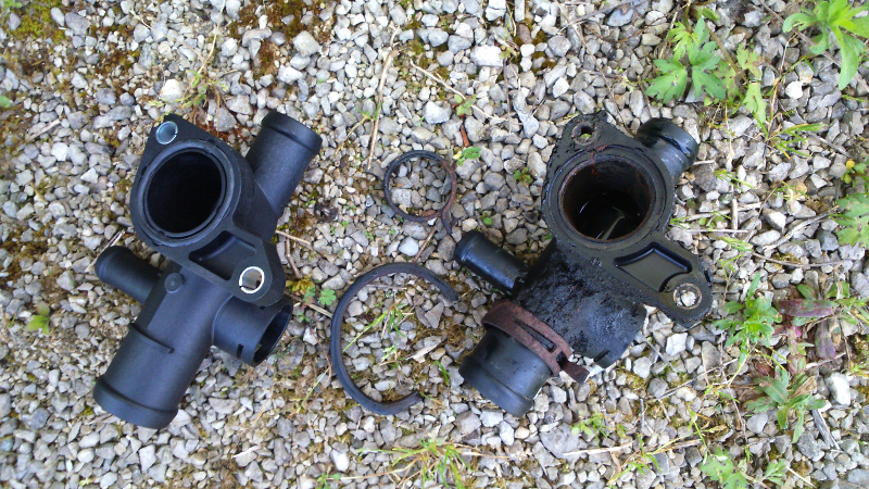

Changement de la pipe d'eau, vidange du LDR et de pas mal de colliers aux alentours
L'embout de cette durite est complètement HS, il faut que je la change
J'ai aussi nettoyé ma boite à air complètement et le débitmètre avec coton tige imbibé de nettoyant contact, je crois que le résultat se fait sentir déjà, je reçois un léger coup de pied au c*l quand je lance les tours :)
Sinon bonne nouvelle, ma durite en inox de liquide de direction assistée ne fuit pas, en fait c'est le mélange huile/LDR situé au dessus qui fuyait dessus...

Combien as-tu payé ta pipe d'eau ?
Référence 06A121132A (c'est un AGU, je ne sais pas si ce sont les mêmes références pour les autres moteurs), 18.40 € TTC
Ah tiens je n'ai pas cette référence sur la mienne ... (J'ai un AGU)
Tu as plusieurs forme Falken. Il vaut mieux que tu regardes directement sur la tienne pour être sur
Je suis allé chez Volkswagen avec mon numéro de châssis, ils ont tout de suite trouvé le numéro de la pièce à commander.
J'ai regarder le schéma ETKA avec le gars, et ça correspondait à mon modèle.

Bon je viens de faire une (grande) découverte :P
Ma fameuse durite d'huile abîmée en fait c'est une durite de LDR ce gag :P
Je vais la prendre quand même parce que point de vue tarif ce n'est pas la même si je veux en silicone :(
Sinon il me faut aussi du 25 mm et du 32 mm, je ne suis pas dans la merde...
tu vas finir par refaire toute la plomberie :P
C'est le but :)
