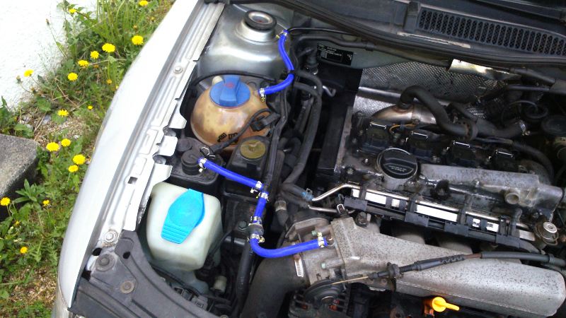

Mais quand je dis "comme celles là", c'est des durites en elles mêmes dont je parle, je veux pas forcément faire pareil (ce n'est pas mon moteur).
Je voudrais mettre du silicone en rouge (pour me la péter un peu le rouge :P).
Regarde sur le topic de mon A3 tu auras les infos que tu recherches :jap:
J'avais remplacé toutes ces durites par du silicone rouge!
C'est ce que je viens de faire (de nouveau) :P
Durites silicone rouge commandées à l'instant...
(J'ai déjà acheté les colliers cette après midi chez mon fournisseur de pièces détachées)
PS : je ferai des photos avant/après :)
Plus qu'à changer les freins (il me faut des supports étriers de S3) , les amortos+ressorts et elle sera comme neuve ;)
Si on ne regarde pas de trop près la carrosserie :ninja:

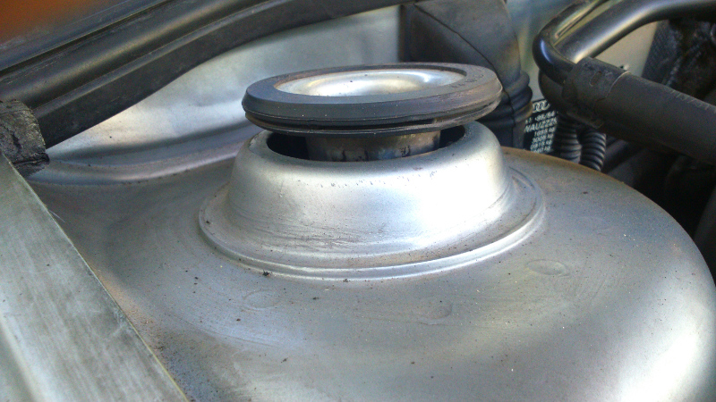

C'est normal cet écart des coupelles ? J'ai la même chose de l'autre côté.
C'est moche un Amarok rouge quand même !
Pour ton écart au niveau des coupelles, si la voiture est bien garée à plat je dirais qu'il est trop important mais je peux me tromper, tu avais vérifié (voir changé) tes butées supérieures d'amortos?
En gros si tu peux bouger les amortos de haut en bas quand la roue est en l'air c'est très probablement qu'elles sont mortes.
c'est toujours un peu relevé... mais effectivement si il y a du jeu c'est pas bon
Oui elles ont l'air un peu fatiguées, mais comme le dit Kev c'est normal qu'il y ai un peu d'écart.

Bon en bleu c'est pas mal aussi ;)
(Sauf qu'avec 3m je ne vais pas très loin :ninja:)
Ce n'est pas fini hein ...
C'est pré-formé ou c'est vendu "enroulé". Il me faudrait les même en rouge
C'est vendu enroulé, c'est moi qui ai fait un peu les formes, c'est plus facile que ce que je pensais (mis à part les colliers à enlever, c'est la galère :ninja:)
Ça vient de là : http://www.secretauto.fr/837-durites-de-depression-silicone?orderby=price&orderway=asc
Mais ils sont en rupture en rouge donc j'ai pris en bleu parce que ça devient assez urgent pour moi de changer les anciennes durites.
Ah c'est bon ça ;)
Merci ;)
