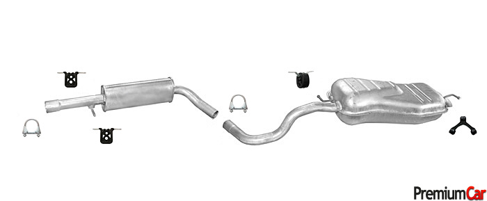

Un échappement, c'est descente de turbo avec ou sans cata + intermédiaire avec ou sans silencieux + arrière avec silencieux. J'ai bon ?
Je change quoi pour avoir du son ET que ça passe le CT (si possible tant qu'à faire) ?
Pour avoir du son rien de mieux qu'un silencieux.
Le top se serrait cata sport 200 cell, inter inox et silencieux inox. Pas spécialement besoin de faire une reprog derrière, tu peux rouler ainsi sous soucis. Le prix d'une ligne varie de ce que tu prends ...
tu met un tube a la place de l'intermediaire et un silencieux arrière inox.

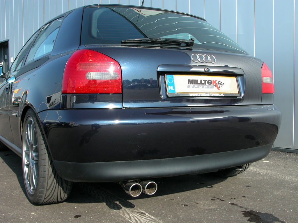

Après pour la partie arrière t'as plusieurs choix :
echqr_AU050115-581.jpg :ninja:
Sinon faut decouper le pare choc
par defaut le silencieux passe sous la jupe arrière.
mais comme tu vois le miltek c'est moche car tu vois comme des embouts rajoutés
on en voit pas mal là http://www.comptoirdutuning.fr/echappement-quattroracing-pour-AUDI-A3_Type_8L.html
Sinon si tu as pas peur de decouper ce que je crois il faut regarder sur les topic de ceux qui ont fait ça.

Parce que le Milltek, j'ai vu sur pas mal de posts que les gars découpent le pare-choc mais avec plus ou moins de succès. Personnellement, je me fous un peu que l'on voit les sorties ou pas, tant qu'il y a un peu plus de son.
PS : une sortie à gauche et une à droite, ça fait un peu too much tuning :ninja:

Ben je dirais que tu peux commencer par mettre juste le tube. Ca te coutera 32€ et un manchon pour relier sur le silencieux origine arrière...
Après si tu passes sur un silencieux arrière il s’emboîtera sur le tube inter qui arrive en 55 et tu vireras le manchon et tu mettras un collier
