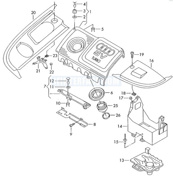

Certains éléments sur A3 ne sont pas placés comme sur la S3 (elle à 2 intercoolers au lieu d'un seul, le boitier papillon de l'autre côté).
Oui mais ça ne dérange en rien l'installation des caches
Ça ne donnera pas l'impression d'avoir un truc qui manque sur la partie gauche du cache principal?

ah oui les cache batterie et vase d'expension y vont sur nos a3 mais le prix neuf en concession c'est pas la peine :
140 juste pour le cache vase d'expension sans les fixations....
Regarde sur lbc, moi qui ai également envie de les mettre sur mon a3 (mais j'ai pas les moyens), j'en trouve quelque un surtout sur les voitures pour pièce pour 20 ou 50€ le cache.
