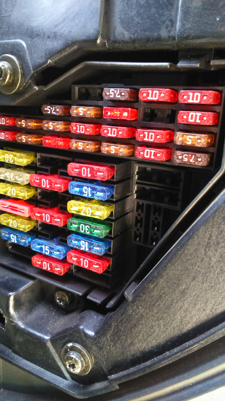

J'ai changé ce matin les 3 fusibles 30A au dessus de la batterie (prévention) et j'ai regardé les autres présents dans l'habitacle... Surprise, ce ne sont pas toujours les mêmes valeurs d'ampérage que dans le manuel :nixweiss:
Je change tout aussi non ?

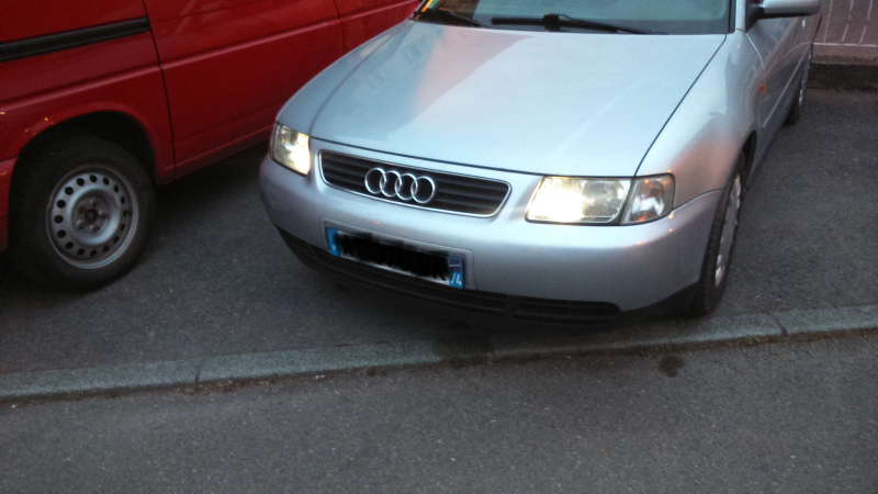

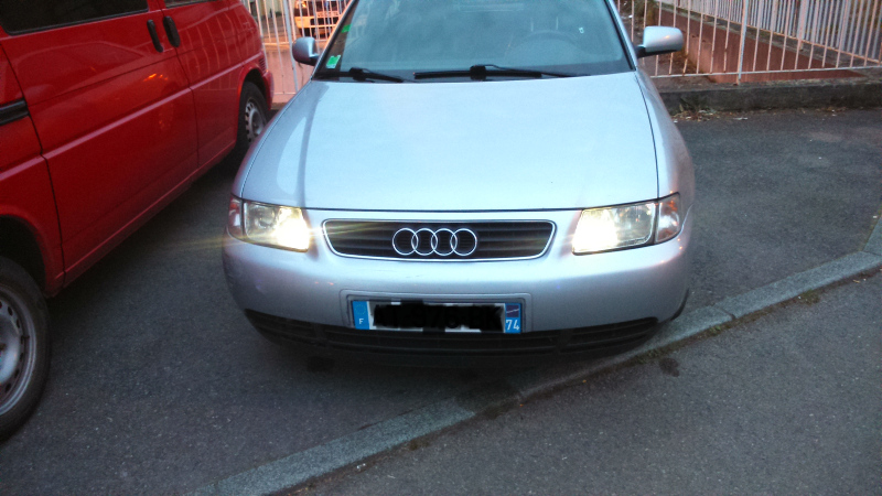

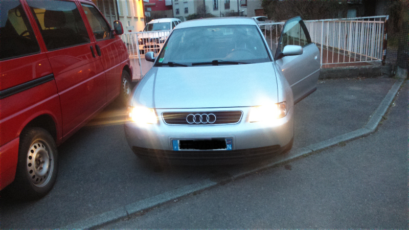

Hello!
Les ampoules je viens de les monter en H1 (feu de croisement)!
Ça éclaire bien mieux! Mais rendu plutôt jaune je trouve!

Perso pour les fusibles moi aussi j en ai qui ne sont pas au bonne ampérage mais a chaque fois c est un fusible en desa préconisé.

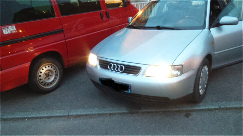

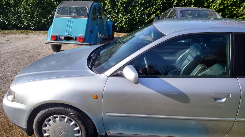

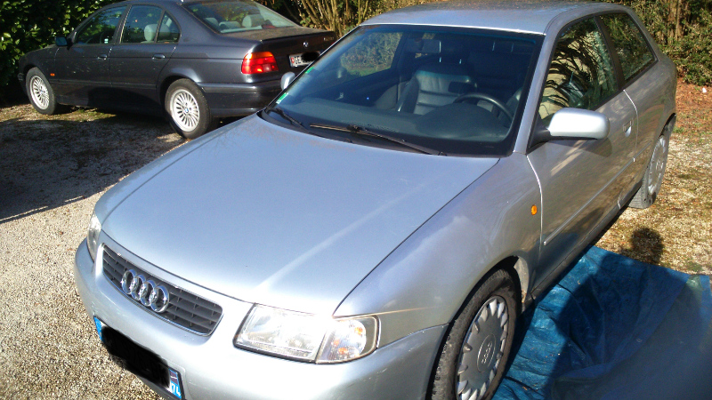

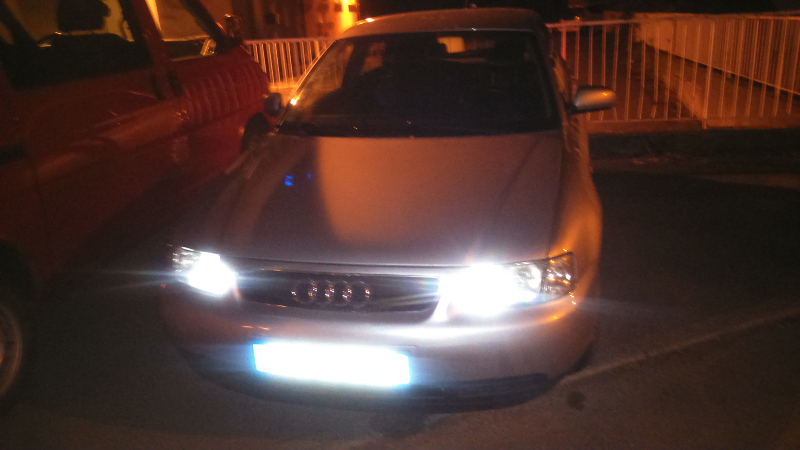

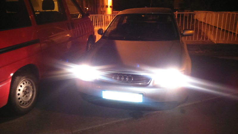

Quelques photos de ma "belle" :)
Ça "pète" bien les nouvelles ampoules :P
Sinon, vous en pensez quoi du gonflage à l'azote ?
Je me suis décidé pour des Pilot Sport 3 en 16" (je garde mes jantes OEM)
Wow! Les nouvelles ampoules! :bien:
Pour le gonflage à l'azote, j'ai pu le tester et franchement c'est top: ma pression de pneu ne bougeait pas d'un iota pendant des mois et des mois...
