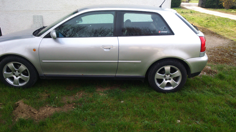

Voilà, pneus Michelin PS3 montés ce matin :)
Elle a tout de suite une autre "gueule" ...
C'est mieux que les tôles :D
