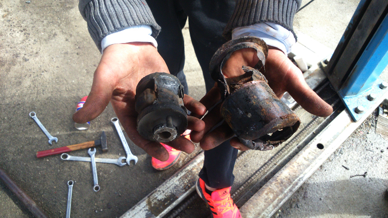

Sinon les photos :
L'ancien silentbloc enlevé au chalumeau + burin + marteau :ph34r: :

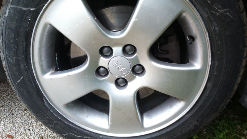

Mise en place du nouveau :
Et mes cache-boulons :
