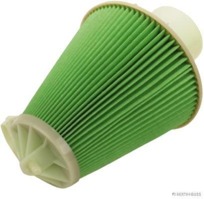

Dites, si je mets ça comme filtre à air sur mon AGU, ça le fait ou c'est pas recommandé ce genre de filtre ?
Perso je partirais sur un filtre du type que tu préfère dans la boite d'origine préparée, niveau aspect c'est stock et niveau bruit et perf c'est un très bon compromis :)
Après tu peux mettre un kit d'admission direct si tu veux un très gros bruit d'admission mais ça rendra plus difficile pour trouver un filtre si tu doit le changer et possiblement plus difficile à vendre la voiture car d'aspect "bricolée".

Le filtre d'admission direct c'est pour une Honda S2000 de 1999, il parait que ça passe très bien sur les AGU (avec un adaptateur silicone pour réduire le diamètre).

C'est surtout d'éviter d'aller aspirer l'air chaud du moteur, ou bien il faudra le compartimenter.
+1 avec Rhino, cloisonne le et c'est good. Car juste installé sans cloison il n'y a aucun intérêt ...
Je découpe une cloison dans la boite à air d'origine ?
Genre je ne garde que le dessous et les bords ?
Keskidi ?
Laisse cette povre boite tranquille sur turbo essence ca change rien
Met un filtre kn ou piper cross et pis c'est bon
+1 T'embêtes pas à découper etc...
Préférence pour un Pipercross qui sera sans huile :rolleyes:
