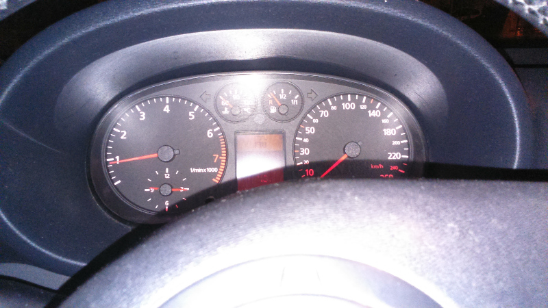

- changement de l'afficheur LCD du porte-instrument

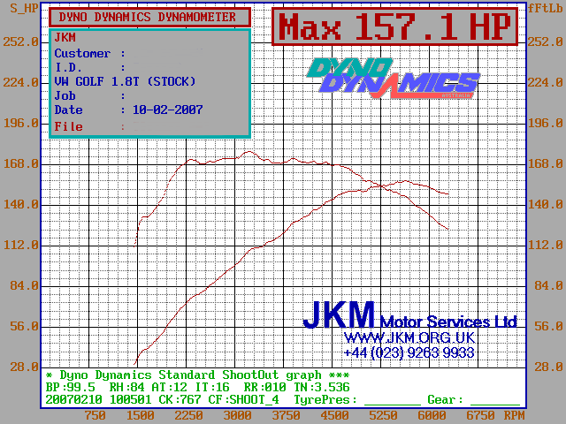

Sinon quelqu'un aurait-il sous le coude les courbes de puissance et couple du moteur AGU 1.8T svp ?
Pas sur que ça soit un AGU mais ça ne doit pas trop varier d'un 1.8T 150 à un autre.

Et je vais me commander ça aussi (madame Franz va hurler :P) : http://www.assystronic.com/produits_34_audi_-ecrans-lcd_ecran-lcd-odb-audi-vdo__lcdav.html
Mon mécano "maison", c'est sa spécialité les PI ça devrait le faire pour le changement...
Tu peux trouver pour moins cher sur eBay : http://www.ebay.fr/itm/Cheap-AUDI-A3-A4-A6-Volkswagen-Passat-Seat-VDO-LCD-CLUSTER-Display-/261515102910 (vérifie bien que ça soit le modèle dont tu à besoins)

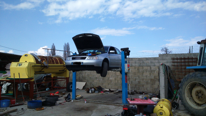

Bonsoir,
des news et des photos :)
Titine s'envoie en l'air :P

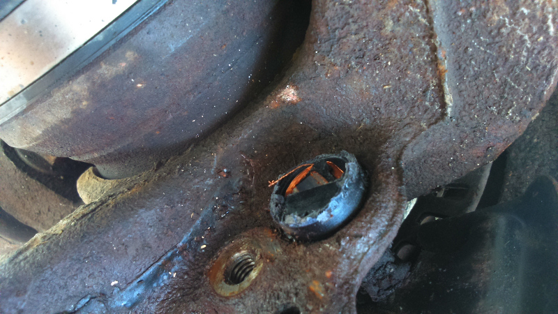

Vous remarquerez la gueule de l'ancien capteur ABS (enlevé au burin... après 30 minutes de lutte acharnée et le nouveau a eu pas mal de mal à rentrer aussi)
Mais c'est bon le voyant a disparu après 200 mètres de roulage

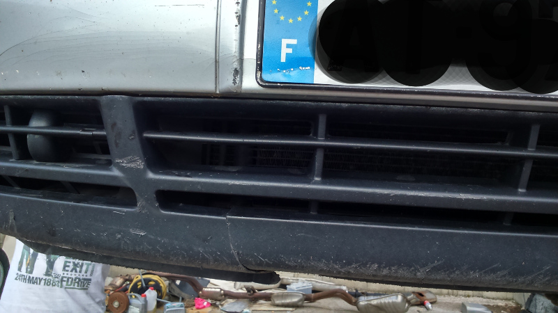

Sinon mon bas de pare-choc fait un peu la gueule
Et les protections sous moteur (centrale, gauche et droite) se sont volatilisées. A changer donc.
Les travaux faits :
- Vidange huile + changement du filtre
- Changement des 4 bougies (une n'était pas du bon modèle, je vous ferais une photo demain, on a mis 15 minutes à l'avoir)
- Changement des 4 bobines
- Changement de la dump valve pour une de S3 (la 710P donc)
- Changement du capteur ABS avant droit
- Nettoyage de l'emplacement des bougies (air comprimé...) et de l'emplacement des caches-culbuteurs
- Changement des caches-culbuteurs

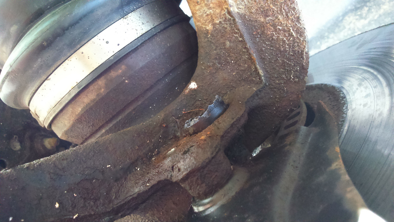

Sinon j'ai un problème : le soufflet de cardan côté boite de vitesse est pratiquement ouvert en deux :(
Est-ce compliqué à changé ? D'après mon (jeune) mécano, il faut une clé spéciale qu'il ne possède pas. Est-ce cher ?
Merci

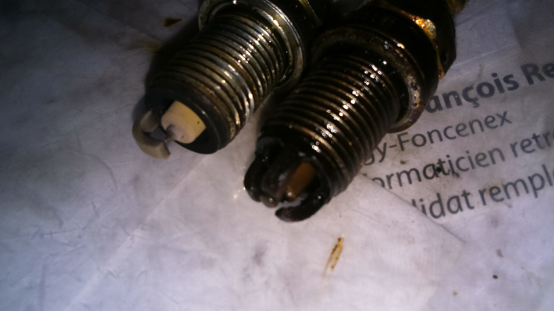

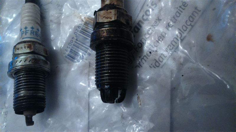

Les bougies changées (regardez celle de droite, ce n'est pas la même que les 3 autres)
Surtout que tes bougies ont pas toutes la même cuisson.
Elles sont huileuses à cause du joint de cache culbuteur ou elles étaient mal visséescuites? 20110513-bbq-sauce-bottles-bulls-eye.jpg
Une seule était mal vissée et inadaptée, la totale quoi.
Sinon l'huile, c'est en effet à cause du joint cache-culbuteur.

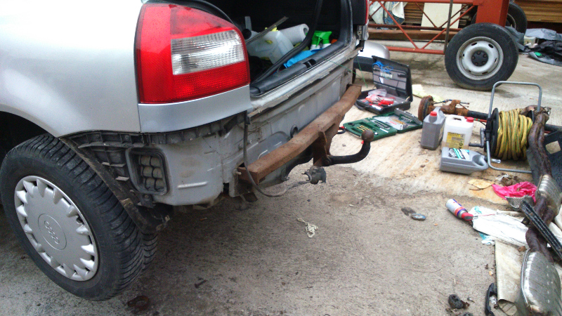

On a enlevé ce p*tain d'attache-remorque. Mais bon, maintenant il manque le renfort aluminium du pare-choc arrière... Donc soit j'en trouve un en casse, soit mon mécano coupe tout ce qui dépasse de l'attache-trucmuche pour que j'ai un renfort quand même.
