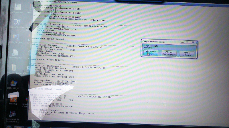

VAGCOM reçu ce midi, je teste ça dès que je mets la main sur un portable winwin :bigsmile:
PS : comment devient-on " membre LCQA" svp ?
Merci
Merci
Ça marche depuis une machine virtuelle normalement, sinon tu peux faire du dual-boot tout simplement.
Copier/coller les défauts sera plus facile à lire :)
Le plus important est le calculateur moteur (01), est-ce qu'il renvoie des erreurs?
Et pour ton modèle de compteur, tu va sur le calculateur Instrumentation (si mes souvenirs sont bons) et tu récupère le modèle et tu cherches sur Internet.

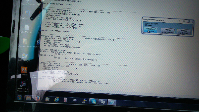

Et là ça bloque...
PS: c'est un VDO donc le compteur
No. pièce: 8L0 919 880 E
Pièce: AB-KOMBIINSTR. VDO D08
Tu à pas mal d'erreur intermittentes, à voir depuis quand les codes ont été remis à zero, une partie ont pu être dus à une batterie faible par exemple, je te recommanderai de remettre à zéro tous les calculateurs, rouler un peu et voir si les problèmes reviennent.
Jr Boin : d'accord merci, je vais faire ça demain.
