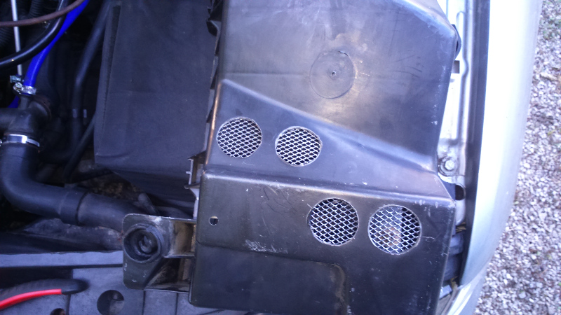

Voilà, ça fait moins "cage à poules" :)
Avec l'habillage alu (ça va plaire à Jr Boin :P)

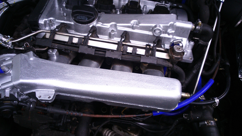

Le boitier papillon je l'ai repeins couleur alu (peinture haute température 600° ) ;)

Manque plus qu'à polir la pipe d'admission. ça fais propre !!!
Tu as ressenti une différence dans le comportement de la voiture ?
Pour la pipe d'admission à par le joint il n'y a pas de grande précaution à prendre je pense.
Pour la courroie de distrib je l'ai lu sur S3-passion. Sachant que ce site c'est une bible pour les 1.8t je pense que c'est vrai ...
Oui. Je trouve qu'elle "accroche" mieux à bas régime et que j'ai plus de puissance à la traction qu'avant -- à tours par minute équivalent (si je me fais bien comprendre).
