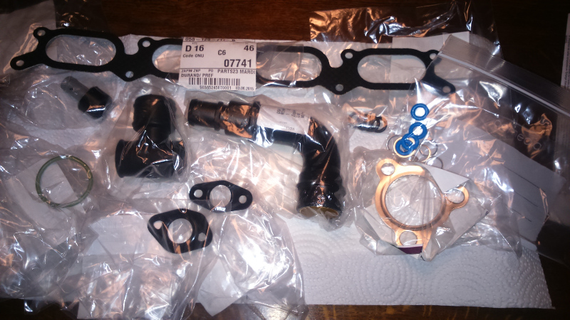

Petite commande passée chez Audi ce matin :
- Joints toriques d'injecteur haut et bas : 4 x 06A906145 et 4 x 06A906149
- Agrafe de sûreté : 4 x 035906037
- Joint collecteur d'admission (on verra plus tard pour la version à 80 € de Jr Boin :( ) : 1 x 058129717B
- Tube d'aération reniflard : 1 x 06A103213F
- Joint torique : 1 x N90467301
- Boitier soupape de reniflard : 1 x 06A103247
- Soupape de purge : 1 x 035103245A
- Joint bouchon d'huile : 1 x 06A103483D
- Joints turbal (divers) : 1 x 06A253039E + 4 x N0138149 + 5 x N0138128 + 1 x 058145757C + 1 x 058145757A
On va rire pour changer tout ça :ninja: :P

Et voilà les pièces commandées
C'est le joint du bouchon d'huile qu'il manque.

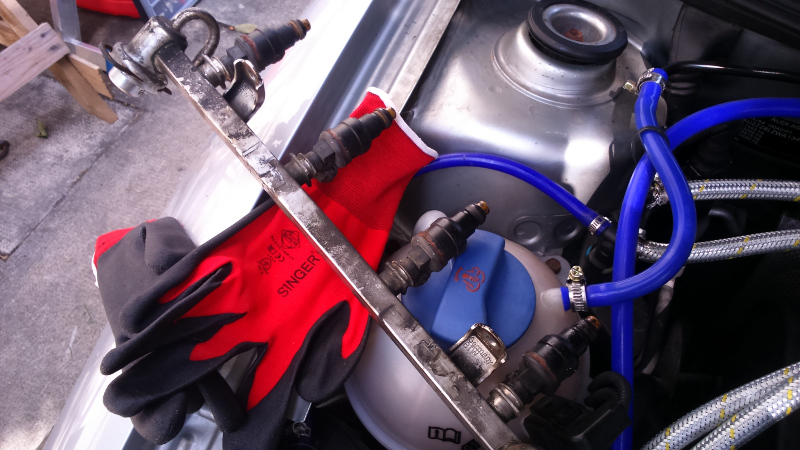

Alors aujourd'hui en effet, séance mécanique :)

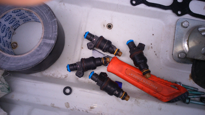

Nettoyage des injecteurs aux ultrasons (un gars qui répare des tondeuses près de chez moi m'a fait ça pour 10 balles) et changement de leurs joints :

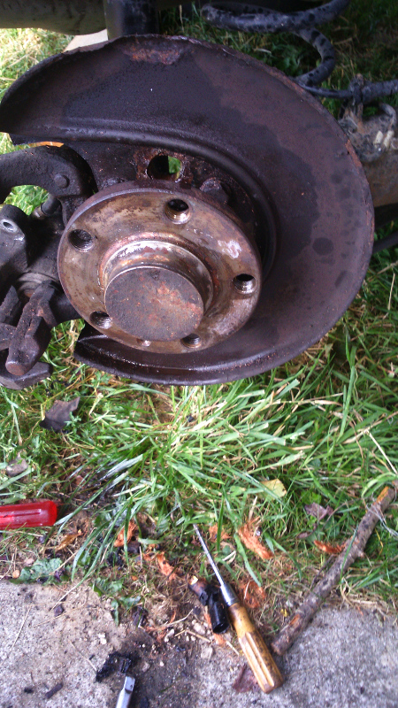

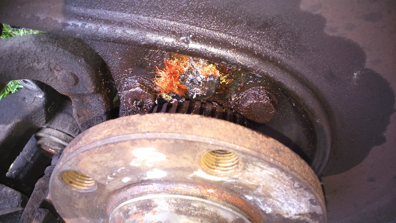

Je me suis aussi fait le capteur ABS arrière qui m'emm*rdait :

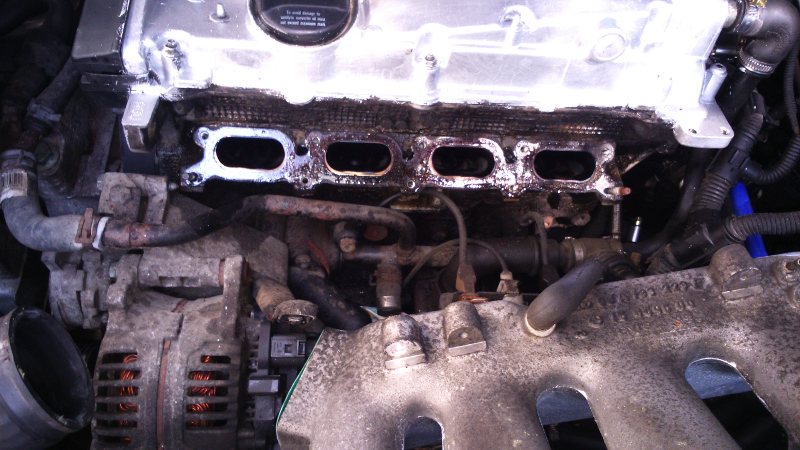

Changement du joint de la pipe d'admission (là, c'est encore le vieux) :

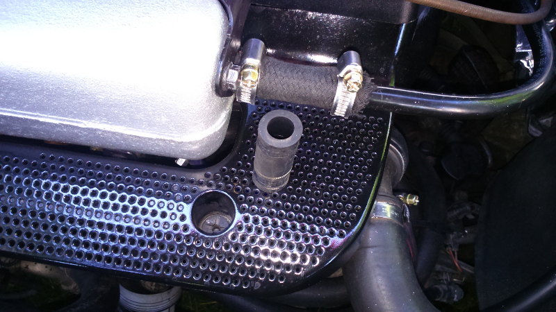

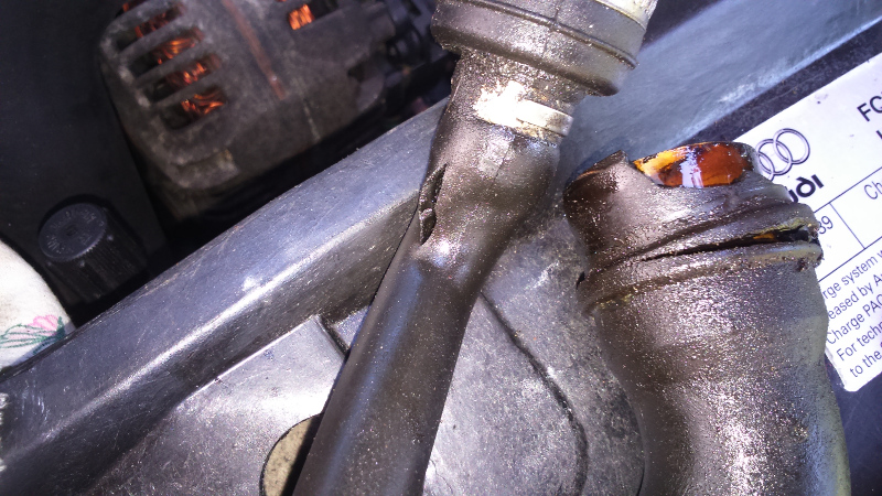

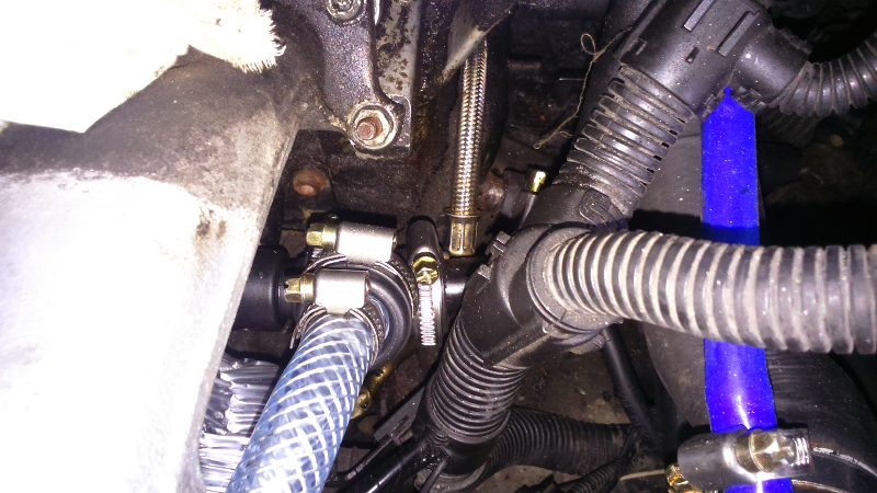

Changement d'une durite fendue :( (et tube, boitier, soupape) pour le circuit du reniflard d'huile :

Et j'ai enfin pu changer ce capteur, plus aucun voyant allumé sur le compteur !
Le tout, tout seul, 6 heures de boulot en prenant mon temps et une partie sous la flotte :(

Les joints des injecteurs tiraient quelle tête?
C'est risqué/chiant à faire ou pas au final?

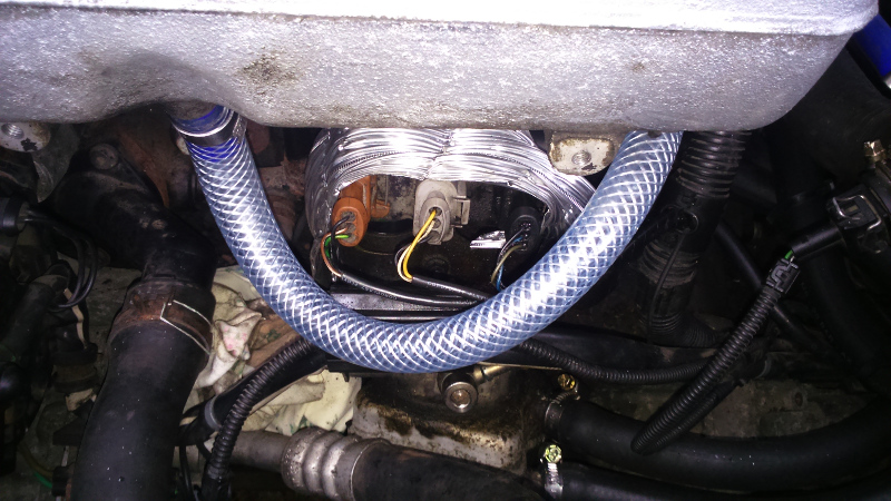

C'est quoi ce bout de tuyau de chaudière à gaz autour des connecteurs (et derrière le tuyau d'arrosage)? :)
Une vraie quincaillerie la dedans ! :)
Le bout de tuyau de chaudière à gaz, c'est quelque chose que j'ai découpé et mis là sur les connecteurs pour voir si j'ai de nouveau de l'huile dessus ou si mon changement durite/tube/boitier/soupape résout le problème.
Ce n'est pas un tuyau d'arrosage, c'est une durite peu renforcée (en 12 mm de diamètre) que j'ai choisi de cette couleur (transparent) pour être assortie au reste.
L'origine, c'est du 8 mm qui part de la pipe d'admission et qui fini sur la soupape qui est en 12 mm ce qui fait que la durite est tendue à l'extrême et donc se fend (voir photo plus haut).
Donc moi, j'ai acheté du 12 mm et sur la pipe d'admission, j'ai mis un petit morceau de durite silicone en 8 mm et par dessus, la durite de 12 mm :)
Sinon les joints des injecteurs, côté intérieur, étaient tout abîmé. C'est plutôt amusant à faire. Risqué je ne sais pas, je me suis servi de ton tuto pour tout démonter http://www.briskoda.net/forums/topic/148703-power-gasket-installation-18t/ , de celui-ci http://www.audi-sport.net/xf/threads/diy-injector-cleaning-how-to-pic-heavy.119767/ et de la planche 133-50 de ETKA, sinon en prenant son temps, c'est assez facile.
