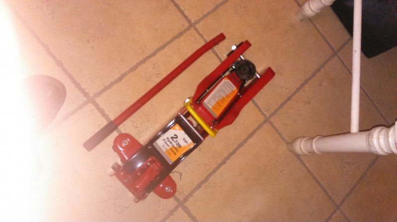

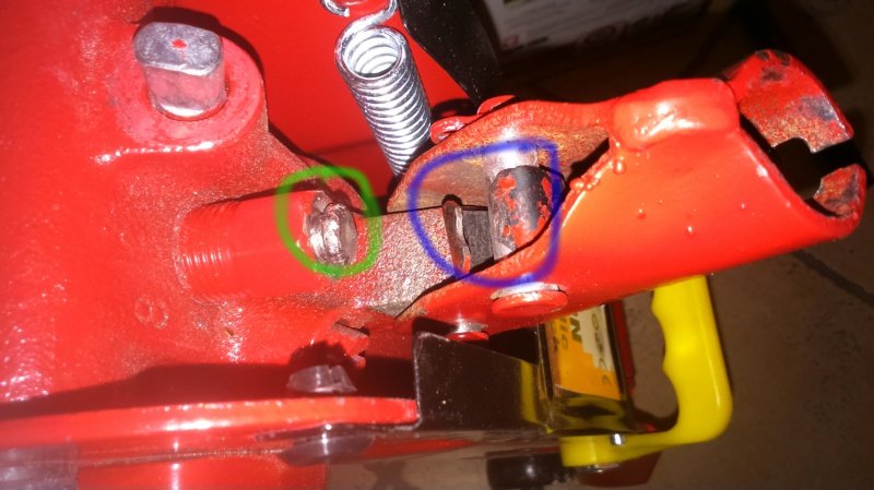

Cric hydraulique HS après 4 utilisations ... La pièce qui permet de monter le cric s'est désolidarisée de son axe ! Je l'ai pourtant acheté assez cher chez mon revendeur de pièces.
Et je voulais inaugurer mes chandelles aujourd'hui, elles sont trop hautes, impossibles de les passer sous l'A3.
Bilan : j'en suis à 0
C'est la petite pièce entourée de bleu qui ne fonctionne plus, elle va sur l'endroit entouré de vert :(
C'est arrivée en commençant à lever.

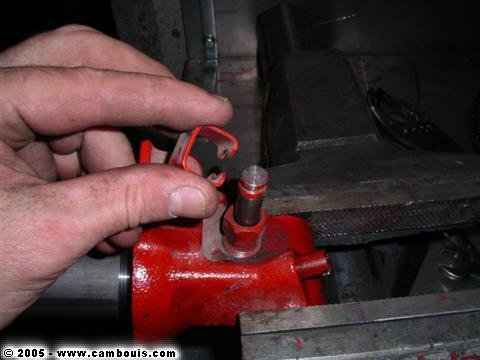

ah oui ok c'est la partie pompe qui a lâché. le mien ressemble à ça mais je l'ai pris sur Torros.fr.
Je l'ai payé plus de 50 € chez mon revendeur de pièces, je lui avais dit que je voulais un bon outil, il va m'entendre demain :ninja:
Je viens de le réparer, il y a une petite goupille à enlever sur le côté et on a accès à la pièce
Bon sinon les chandelles sont trop hautes, je vais les lui rapporter demain après midi, une journée de perdue alors que je n'ai que le lundi de libre :(
J'avais pourtant dit que c'était pour une A3 et pas un camion....

J'ai le même que toi je crois, c'est quoi ta hauteur maximum de levage?
Si les chandelles ne passent pas, je peux bien investir dans du meilleur matos moi aussi :mur:

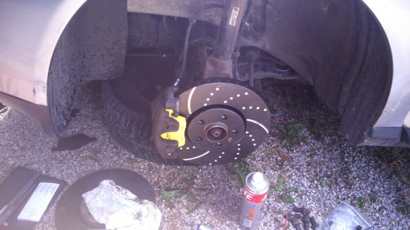

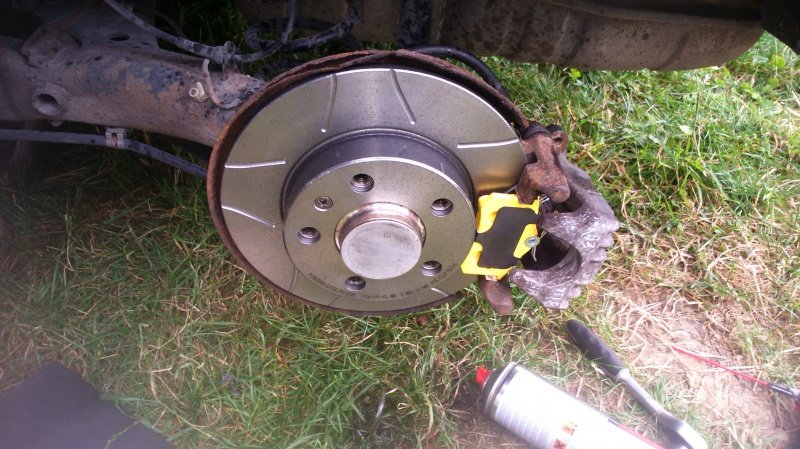

Bon j'ai changé les disques et plaquettes de frein AV et AR :)
Quelle galère pour garder la voiture levée sans chandelles :( Je les ai changé ce soir contre des plus petites, ça va passer.
J'ai fait des tests de freinage, ça va fort :bien:

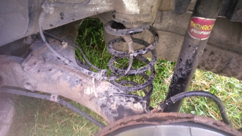

1. Je n'ai pas pu changer les durites parce qu'à l'arrière, je ne comprends pas très bien où vont les 2 avias.
2. Je n'ai plus de frein à main, j'ai du repousser les pistons AR au max pour faire rentrer les nouvelles plaquettes et ensuite j'ai un peu pompé la pédale qui était molle mais le frein à main ne fonctionne plus :(

Sinon, les petites durites avia AR, ce sont celles qui arrivent sur l'étrier ? Si oui, je ne vois pas très bien comment les changer :(
sinon tu fait comme le petit poucet tu suit la durite.
Je me demande si le raccord n'est pas derrière le par boue ou sous la caisse carrément , je ne sais plus
Justement, je voulais savoir si c'est la durite que l'on voit au dessus du disque qu'il faut changer, ou une autre un peu plus en amont sous le châssis :(
Sinon, ça donne ça mes nouveaux jouets ;)
AV :
AR :
Zoli ! on dirait une salamandre !
Ah normalement c'est la durit qui vient sur l'étrier du disque mais as-tu les bons connecteurs ?
Vas zyeuter chez les S3
