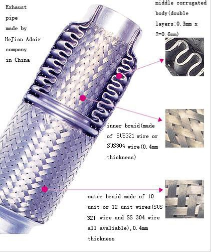

Au fait, personne ne rencontre de problème avec un des deux manchons tressés après descente de turbo, celui qui est légèrement plus bas coté droit, le serpentin intérieur c'est cassé suite à une petite touchette en sortant d'un parking à Monaco !!! :mur:
A l'accélération elle faisait un bruit de dragster à échappement libre ... :MdrDevil:
J'aimerai bien remonter ce manchon de 2 à 3 cm histoire de ne plus avoir peur à chaque dos d'ânes, c'est stressant ... :madgo:
Si vous avez des suggestions pour résoudre ce problème, ça m'intéresse !

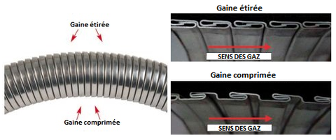

Pour la tresse, il existe un modèle carrément plus costaud (plus cher aussi). On employait ça sur tous les moteurs au bancs chez ELF, on appelais ça de la durite tressé inox annelé.
de l'exterieur, ça ressemble carrement à de la durite tressé normal mais à l’intérieur de uno, c'est carrément étanche (c'est garanti supporté des pressions de 150bars !!!) et de deuzio trimo tercio, c'est plus souple que la durite tressé et accepte plus les rayons prononcé et les chocs.....

J'ai eu une tresse abimée. J'ai acheté la pièce au détail et l'ai fait resoudé par un soudeur pro après avoir tronçonné l'ancienne. C'est comme dit le Cdt, tresse extérieure + manchon flexible étanche en interne. Jamais eu de soucis depuis

Moi j'ai pris chez nsb c'est un très bon rapport/prix je l'ai fait souder par un pro bien évidemment j'ai démonter le cata pour pouvoir faire de belles soudure
Attention les amis, car les tresses qui sont vendus le plus souvent sont celle-ci:
Pas cher chez NSB CONCEPT par exemple. Mais en cas de coup dessus, le sertissage se "barre" et c'est une belle fuite en perspective. En plus ça n'accepte que des grands rayons de courbure. Avec le temps, ça garde la courbure du montage et perd un peu de flexibilité.
Moi j'utilise ça:
C'est soudé 1 seul piece, En cas de choc, ça se plie (beaucoup plus flexible) et ça accepte de tres petit rayon de courbure.
Ca accepte les flexions axiales, ce que ne fait que tres peu l'autre modele.
Avec le temps, ça garde exactement la meme flexibilité, calamines ou pas.
Par contre c'est pas du tout le meme prix

Mais il faut la tresse externe et si possible interne car ça évite les réflexions des gaz d’échappement sur le diamètre intérieur de l'annelé.
PS: Pour avoir passé des moteurs type V10 F1 Renault aux bancs avec ces durites , je peux vous dire que c'est du lourd......
