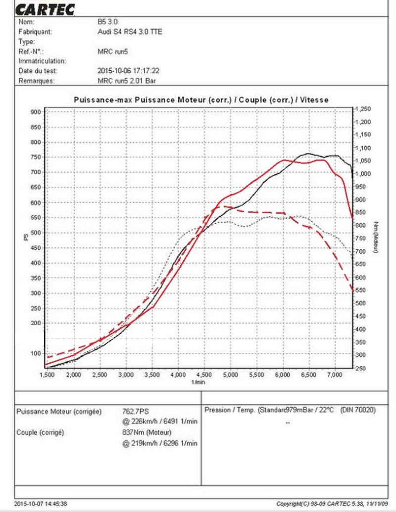

Je viens de regarder le graphique de l'ex à Murci à 730cv et 880Nm, les courbes sont un peu différentes ... :icon_eek:
J'ai hâte de voir les comparaisons sur le graph ... :race:
Oui si possible car maintenant c'est une prépa MRC +760 ... :race:
Merci FrançoisL :icon_wink:
C'est parti ..... Bon j'ai fais avec les moyens du bord. C'est intéressant de voir les courbes de ces 2 monstres :race: Ya du bien des 2 cotés... Difficile de choisir ....
Il est à noter que Murci a une courbe optimisée après plusieurs passage.
Mon avis, qui n'engage que mes propos. La courbe de couple Murci est "sympa" en bas avec un presque "plateau" de couple maxi de 1500 tr (a la louche) entre 4700 et 6000tr/min. Par contre, à 4000tr, on a un avantage de plus de 7mkg en faveur du S4 et la courbe de couple du S4 a un plateau de plus de 2000tr entre 4500 et 6500. Donc couple plus important pour le RS4 mais courbe de couple plus pleine pour le S4.
Pour la puissance c'est mieux que la S4 en bas mais il y a un ecart (en faveur du S4) de presque 50hp à 4000tr. On retrouve un ecart de 50hp (en faveur de la RS4) vers 5000tr. La Pmax de la RS4 est vers 6000tr alors que pour la S4, c'est 6500/7000tr.
Il est à noter que les courbes de puissance et couple du S4 s'effondre moins apres les puissance max et couple max. Ce véhicule en a sous les roues.
2 monstres, 2 comportement tres probablement legerement different. A voir, les rapportes de boites, les pneus, l'aéro,......
En comparaison avec l'ex de Murci, son moteur attaque en peu plus tôt tout en bas de 1500 tr/min à 3000 tr/min, alors que mon moteur sort plus de couple de 3500 à 4300 tr/min et continue sur une plus grande plage d'utilisation ... :race: , il reprend le dessus de 4500 tr/min à 6000 tr/min et à 6250 tr/min je reprend à nouveau le dessus jusqu'à 7250 tr/min ... :race:
Choix difficile, car niveau puissance c'est un peu la même chose que pour le couple pour terminer avec plus de chevaux pour mon moteur de 6250 tr/min à 7250 tr/min ... :race:
J'ai tout de même une préférence pour le maintien de la courbe de couple de mon moteur de 4000 tr/min (750Nm) à 6500 t/min (825Nm) et aussi pour les 750cv de 6250 tr/min à 7000 tr/min. Il y a encore 725cv à 7250 tr/min ... :MdrDevil:

Tout à fait d'accord avec toi AUDISPORTS4/RS4.
Je préfère une courbe de couple bien plate en haut (moins typé "course"), plus utilisable. Pour la puissance, il faudrait un mix des courbes :ripeer:
Il y a des choses communes entre les 2 courbes qui sont surprenantes. Une baisse de perf (couple et puissance) vers 5300tr/min et une baisse de puissance après la puissance maxi avant que la courbe ne reprenne du "poil de la bete". Les tableaux d'injection et allumage ne doivent pas être si éloignés que ça :race:

Aussi, un point important à ne pas négliger niveau performance par rapport à l'ex RS4 B5 break de Murci c'est le poids des autos, la S4 B5 berline pèse 150 à 200 kilos de moins ... :icon_wink:
Ma S4/RS4 a un rapport poids/puissance de 2kg/cv (1500kg pour 763cv) ... :race: , alors que celle de Murci avait un rapport poids/puissance de 2.3kg/cv (1650kg à 1700kg pour 730cv).
Sans compter le fait que les deux disques Audi céramique à l'avant permettent d'alléger encore le poids de 135 kilos car ils sont 2 fois plus léger que les disques Brembo acier (7.5kg au lieu de 15kg par disque). En effet, 1 kilos de moins en masse non suspendue équivaut à 9 kilos de poids en moins sur l'auto ... :race:
