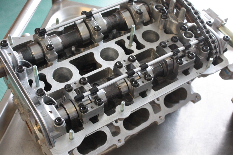

Ouch je viens de voir ta mésaventure!!!
Concernant une participation de la part du fabricant de soupapes, bon courage avec 10000kms de roulage, ils vont tout rejeter en bloc...
Sinon pour avoir un avis objectif sur la cause de rupture de ta soupape, tu peux éventuellement tél à TRW à Schirmeck en alsace, ils fabriquent des soupapes pour BMW Mercedes, j'ai visité leur locaux, impressionnant leur service qualité pour fiabiliser ces produits. ils pourront peut être te fournir des infos
Bon courage pour la suite
Sinon a part renforcer les premiers rapports de boite avec des synchros renforcés (ce dont tu dois déjà disposé j'imagine), je n'ai jamais entendu parler d'autres modifs
Il n'y a pas de capteur indiquant le rapport engagé c'est bien dommage car ça permettrait de limiter le couple en fonction du rapport/vitesse moteur. Peut être existe t il une modif sur ce point? Je pense que Franck pourra te répondre.
Je viens d'appeler Franck, je vais devoir partir sur un nouveau bas moteur 3.0L car les réparations à effectuer pour remettre le moteur actuel en état coûtera aussi chère :madgo:
J'ai envoyé un message à la société Supertech car je souhaite une prise en charge de leur part, car le problème provient bien d'un défaut de la soupape :mur:
D'après Franck, la soupape en question aurait cassée même sur un moteur d'origine ...

Je ne veux pas te faire peur mais un rapport d'expertise sur quoi ??? Le reste de ta soupape cassée (la tète) a tellement été martelé qu'il est impossible de voir un défaut de fabrication. Je n'ai pas vu la tète mais j'ai déjà malheureusement déjà eut ce souci sur du moteur de moto 4 cylindres type zx400r (casse à 16 000tr/min). Ta tète a été aplati par les va et vient entre le piston et la culasse. Elle ressemble a tout sauf une tète de soupape, n'est il pas ? Pour trouver un défaut de fabrication ou un crick, "good luck" :mur:
C'est comme faire un diagnostic de feux électrique sur un véhicule complètement calciné, pas facile... C'est sur que si on regarde les "experts à Miami", y en a pour 2 secondes, hein Grisom !!! MDR
Que la soupape soit cassée, ça ne fait aucun doute.... Mais extrapolons les dires de Supertech: Ils contrôlent leur soupapes, c'est bien. Toutes leur production ??? ou c'est des stat??? ça devrait mérité d'être éclairci. J'ai eu le souci sur une carte mère de PC avec Asus qui me balançait la même argumentation.... Ben j'ai récupéré une carte mère toute neuve à 400€ quand même. Ensuite leurs soupapes ne peuvent pas casser (ben voyons) ,...... sauf s'il y a eu un effort (par exemple au niveau des guides) LAPALLISSADE .
Est ce que ces soupapes ont été montés sur des guides d'origine ? Que préconise Supertech à ce sujet ? Changer les guides et mettre des guides en bronze (les leur pas exemple) ? Ce moteur est connu pour avoir de gros souci de lubrification en partie haute niveau échappement (tiens c'est juste là ou ça a peté ).
Hypothèse 1 : il a eu une rupture du film de lubrification sur un guide (il y a toujours de l'huile sur les guides, c'est infime, mais il y en a et il en faut) ou un point chaud entrainant un grippage momentané de celui ci. Ainsi, la soupape est resté légèrement ouverte et est venu faire bisou au piston. Elle s'est tordu voir cassé sous l'impact. Avantage des soupapes Ferrea par rapport aux Supertech, les soupapes se plient et on plus de mal a se sectionner (Forums USA).
Hypothèse 2: Il y a eu un affolement de soupapes (décrochement de la soupape de l'arbre à came). La soupape reste ouverte et bisou au piston. même résultat. M'enfin tu as dit que ça t'est arrivé en phase d'accélération à 6000tr/min.... Pas trop plausible ou alors tes ressorts de soupapes sont en guimauves. A mesurer pour le fun les ressorts. Et contrôle des autres soupapes, comme préconisé par Supertech.
Hypothèse 3: Tu as eu une combustion trop pauvre donc une augmentation substantielle de la température dans la chambre de combustion. L'échappement est un souci sur le V6 et c'est lui qui a morflé en 1er: Chauffe exagérée au niveau de la tète (impossibilté d'evacuer le surplus de calories par la portée) et dilatation trop prononcé de la tige (grippage) et re-bisou piston.
Hypothese 4: Ton moteur a été trop sollicité et à vieillit prématurément au niveau de ces foutus soupapes/guides. Sous les contraintes, les guides de soupapes se sont ovalisés. ce qui a entrainé des efforts anormaux des soupapes au niveau des portées: effort radial du guide sur la soupape du fait de la mauvaise co-axialité guide/soupape. La soupape n'est pas prévu pour recevoir de tels efforts et petit à petit (voir tres rapidement si elle est rigide), elle se tord voir casse. Est ce que le moteur a atteint ses limites de develloppement à cause de ces foutus soupapes/guides/ lubrification, c'est pas impossible.
Hypothese 5,6,7: ..... ?
Si on remonte un moteur qui a plus de 100 000km, et qu'on veut être tranquille, il est plus que conseillé de changer les guides de soupapes par des guides en bronze (Même les V6 gazoule 2.5 AUDI en ont, c'est dires les soucis de lubrification en haut de ce moteur. Le top, c'est de monter un système de lubrification du type qui a été monté sur les derniers V6 2.8.
IMAGE tirée de EBAY: LOBA vends 2 culasses de V6 2.8 pas vieilles en ce moment à 1800€ :race: A bon entendeur :race:
PS: Faire un contrôle sur un guide de soupape, pas facile voir impossible. Ce n'est pas qu'en mettant une soupape dans un guide pour contrôler le latéral que cela suffit. A moins de 100 000km, vu les usures du V6, perso je "bene" :roi: (Je suis un gros poissards :MdrDevil: ) ,...... pour prévenir ce genre de déconvenue, mais on peut aussi jouer à la roulette parce que ça arrive peut souvent.... Affaire de choix :race:
Je suis peut-être très néophyte, mais je ne comprends pas votre étonnement qu'une casse survienne sur un moteur où on a, en gros, doublé la puissance... Même si le préparateur a bonne réputation, vous imaginez bien le boulot et le budget en RD des grandes marques pour sortir des moteurs hyper performants donc je trouve que ce que tu décris est tout de même de la bonne bricole.... Ce n'est que mon avis, celui d'un passionné mais qui n'est pas aussi calé que vous en prépa...
Je te remercie cdtkoenig pour ces explications bien étayées mais dans le cas présent cela ne s'applique pas, Franck a déjà vérifié toutes ces possibilités :reflexion:
Ensuite, augmenter la puissance n'a strictement rien a voir dans le cas présent étant donné que le problème aurait même pu arriver sur un moteur d'origine, il s'agit simplement d'un défaut de fabrication de la soupape ...
Sinon, c'est clair que le prochain montage sera effectué avec des soupapes Ferrea + guide en bronze plus de sécurité, pas envie de casser à nouveau le moteur :nanana:
Bon, j'ai vu avec Franck je vais partir sur un moteur complet 3.0L neuf avec soupapes Ferrea :race:
