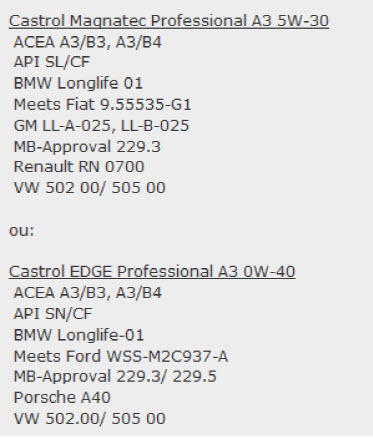

Un problème d'acidité avec la Long Life selon Audi ...
j'ai trouvé dans mon coffre un bidon de FUCHS TITAN GT1 PRO C-3 5W-30 XTL homologuée VW 504 00/507 00. Il semble que cela soit la bonne huile. Qu'en pensent les experts du forum ?
le mieux c'est de demander quand meme confirmation a ta cc mais déjà c'est une huile de bonne qualité apparement.
Demander a la CC ? Tu plaisantes j'espère !! Ils sont assez con pour mettre un bidon de "Long Life" ds l'Etron alors 😡😡😡
on est tous un peu a bout, et on a raison de l'être !!!
le problème c'est que ça touche la garantie constructeur cette histoire, meme si c'est une erreur de leur part, je pense que personne ne veut se battre avec audi pour leur faire reconnaitre leurs torts et donc par précaution, je pense qu'il vaut mieux confirmer par la cc.... et dieu sait que tu as raison poisson... j'ai rarement vu aussi nul... mais vaut mieux prévenir que....pousser !!!
Eddy et Poisson +1 ;)
C'est de la long life, c'est celle que j'ai actuellement VW504/507
une liste non exhaustive des huiles de norme VW502.00 que l'on peut mettre dans nos titines
http://www.my-gti.com/2534
Accessoirement, pour vérifier que nos chers CC mettent la bonne huile lors de la révision .... ne riez pas, il leur arrive de se tromper :mur: il leur arrive aussi fréquemment de remplir au delà du repère de la jauge .
Recommandation sur golf6forum.fr
Crois moi, il vaut mieux pour notre cul que ça rime pas !!!
Et tant pis pour l'argument publicitaire...
