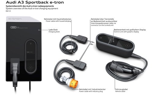

D'accord, mais Audi fourni plusieurs type de câbles ????
Oui, soit un type 3c (ancienne norme française) et du type 2 (norme européenne). Si c'est le même type que côté voiture c'est un Type 2. Sinon c'est un Type 3.
Certes, mais chez Audi la longueur du câble est toujours la même entre le chargeur et la wallbox, la longueur du câble varie que sur le câble qui va de la voiture au chargeur elle peut-être courte ou longue et c'est de cette partie là dont je parle depuis le début
Je commençais à me douter qu'il y avait une incompréhension entre nous.
Nous parlions de câbles qui permettent de se connecter à des bornes de recharges (charge mode 3) alors que toi tu sembles parler des cables fournis avec le boitier de recharge Audi (charge mode 2).
Avec le boitier je ne sais pas s'il est possible d'avoir un cable plus long entre la voiture et le boitier, Tu as sans doute intérêt à passer en concession pour voir si c'est possible et combien coûte le cable.
Fais attention quand même à la qualité de la rallonge, de la prise au mur et de la section des fils. La voiture tire quand même 10A pendant plusieurs heures.
Un de mes collègues utilisait une prise dans son garage (sans rallonge) qui n'avait pas été correctement posée et un matin il a retrouvé la prise fondue tout comme une section du câble depuis le boitier de chargement.
Heureusement le boitier de chargement n'a pas été touché ce qui fait qu'avec une nouvelle prise au mur (tirée cette fois-ci avec du câble d'une bonne section), le câble avec prise P17 et un adaptateur P17 vers prise "standard" il peut charger sa voiture.

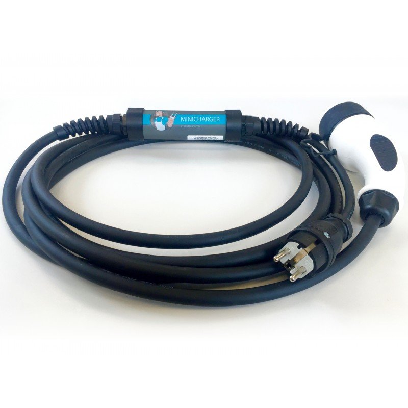

Bonsoir,
J'ai acheté un câble de recharge avec électronique intégrée dans la prise et qui permet de recharger en 6/10/16A. Si vous êtes intéressés, contactez moi par MP.
Bonne soirée

Bon confirmation par Audi et mon électricien la voiture ne "tire" que 2.2 Kwh donc mon installation devrait supporter (limite mais ça devrait aller à condition que je ne fasse pas tout fonctionner en même temps !)
- La voiture sait tirer beaucoup plus. C'est l'adaptateur sur prise domestique qui ne tire que 2.2 kWh
- Si tu regardes l'image contenue dans mon message ici : http://forums.audipassion.com/topic/192074-boitier-de-recharge-ne-fonctionne-plus/?p=3907302
on voit qu'en utilisant l'adaptateur fourni pour prise industrielle et une prise industrielle, tu arriveras à charger à 3.6 kWh
ou si installe une wallbox avec prise type 2 (même standard que la prise côté voiture) et que utilise un cable T2 : par exemple : https://www.amazon.fr/dp/B00WE42IMS/
tu pourras aussi charger à 3.6 kWh mais ça coûte plus cher et ce n'est pas forcément plus utile
en tout cas, pas besoin de beaucoup plus que 3.3 kWh donc (mais certains installations électriques sont pas forcément prévues pour autant)

Si tu regardes l'image qui est tirée de la documentation Audi officielle, il recommence plutôt de charger en 3.6 kWh et d'utiliser le 2.2 kWh occasionnellement : http://www.audi.fr/content/dam/ngw/fr/films_gammes/a3_sportback_e-tron/Leaflet%20client_Audi_A3_Sportback%20e-tron_services%20VF%20cliquable.pdf page 3
