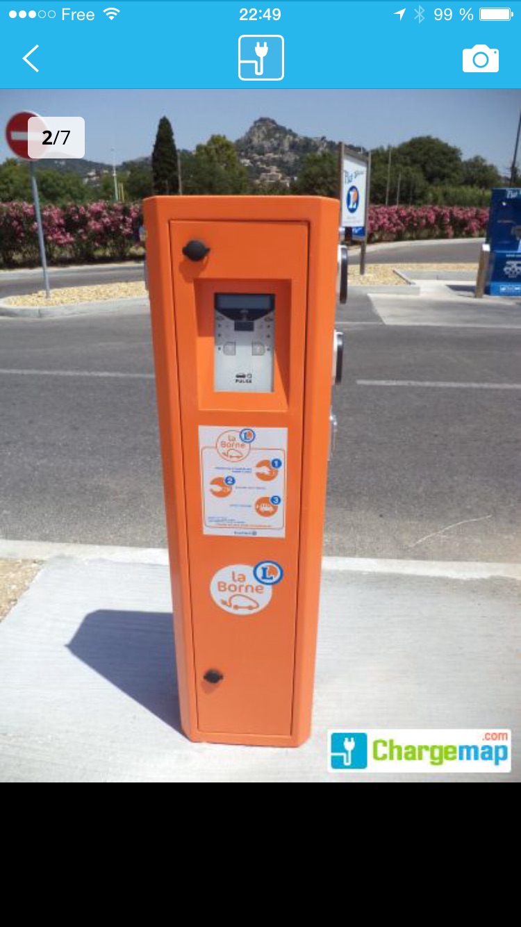

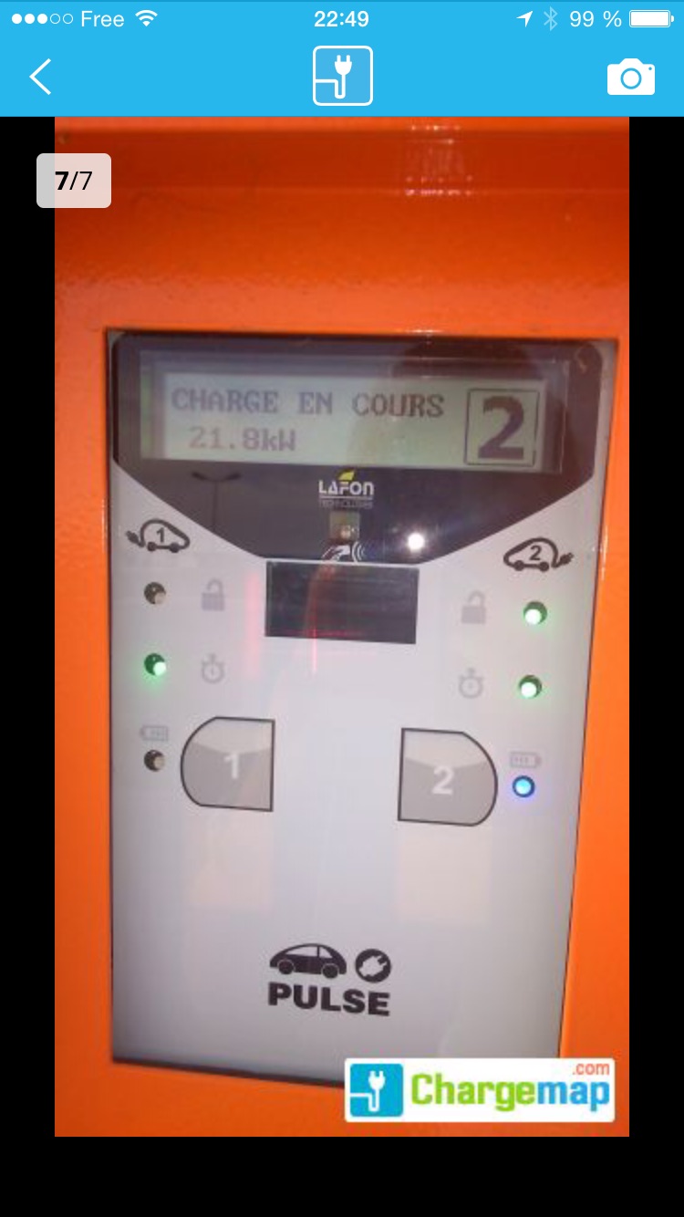

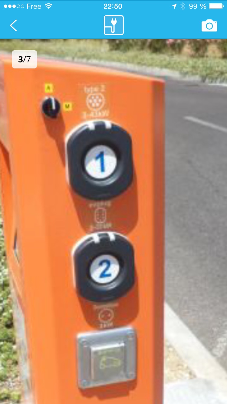

Tiens j'ai essay le câble pour la premiere fois ce matin a Leclerc et ..... Ca n'a pas marché clignotement rouge j'espère que cest la borne qui deconne !!! J'essaierai ds les prochains jours a un autre endroit
Pardon Poisson Rouge je ne me souviens plus quel était le type de câble que tu utilisais !
Et serais-tu en mesure de faire une photo de la borne Leclerc ?
Voilà le modèle qui se trouve à côté de mon tag mais je ne l'utilise pas.

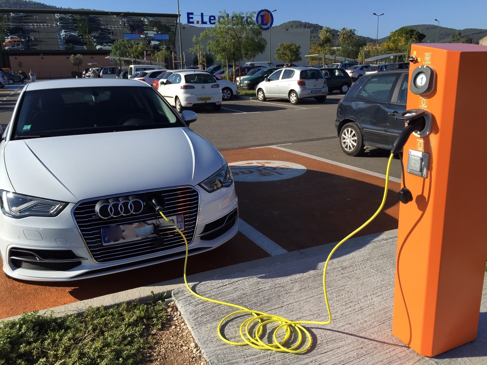

Je te félicite pour ta première charge sur une borne publique, on tire un feu d'artifice pour les premiers 10 000 kms en EV, c'est quoi la suite ? Un repas a la Maison Blanche pour fêter la 1ère année de la livraison !!!
Bon sans rire, belle photo de ta voiture mais le Leclerc derrière me hérisse le poil en tant que petit artisan !!!
Je vais chercher mon cable le 09/11. Si je m'électrocute pas à la premier charge je fais une photo... Attention, j'ai pas dis que je la postais, j'ai dis" je fais une photo !!!"
Félicitation !!!
Je crois qu'on atteint des sommets ! On perd les pédales !
Je suis navré de t'avoir hérissé le poil mais .... Sans le Leclerc il ni aurait pas la borne 😟

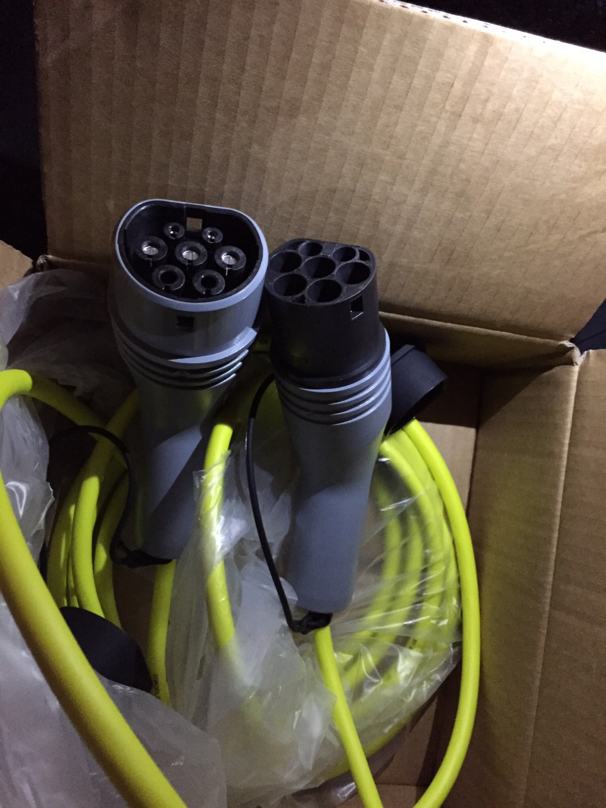

J'ai une question pour ceux qui branchent leur E-tron sur des bornes publiques avec des prises type 2 ou 3 :
Le cable optionnel audi type 2/2 ou 2/3 est-il verrouillable sur la voiture comme le cable standard?
Oui
