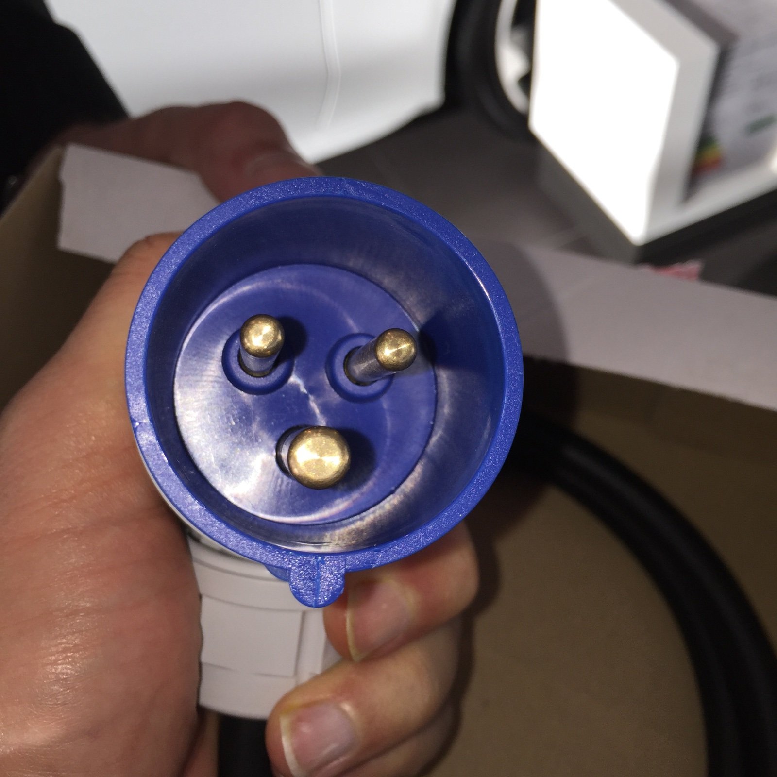

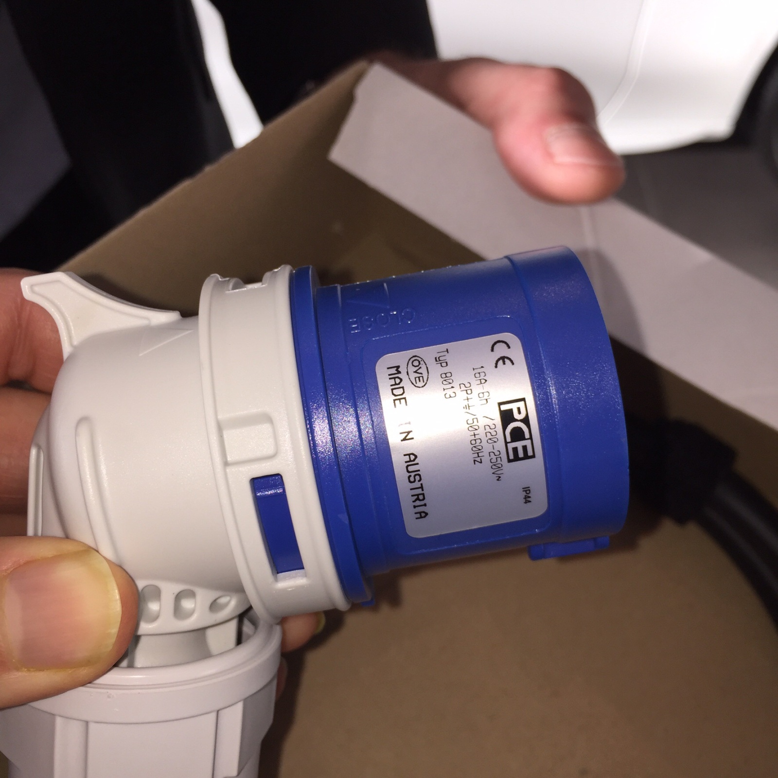

Oui le chargeur fonctionne en 380 comme en 220 mais tu ne rechargeras pas plus vite en 380!!!!
Oui car la e-tron n'est pas prévu pour charger en 380 !!! (enfin 400V pour être précis)
Je ré-explique encore une fois : sur une prise p17 tri (donc rouge), il y a du 230V entre la phase et le neutre (le 400V n'est que entre 2 phases) ce qui veut dire que le chargeur PEUT être branché sur ce type de prise mais ne chargera pas plus vite ! (et ne consommera que 16A en mono !)
Tu suis Eddy ? :pd:

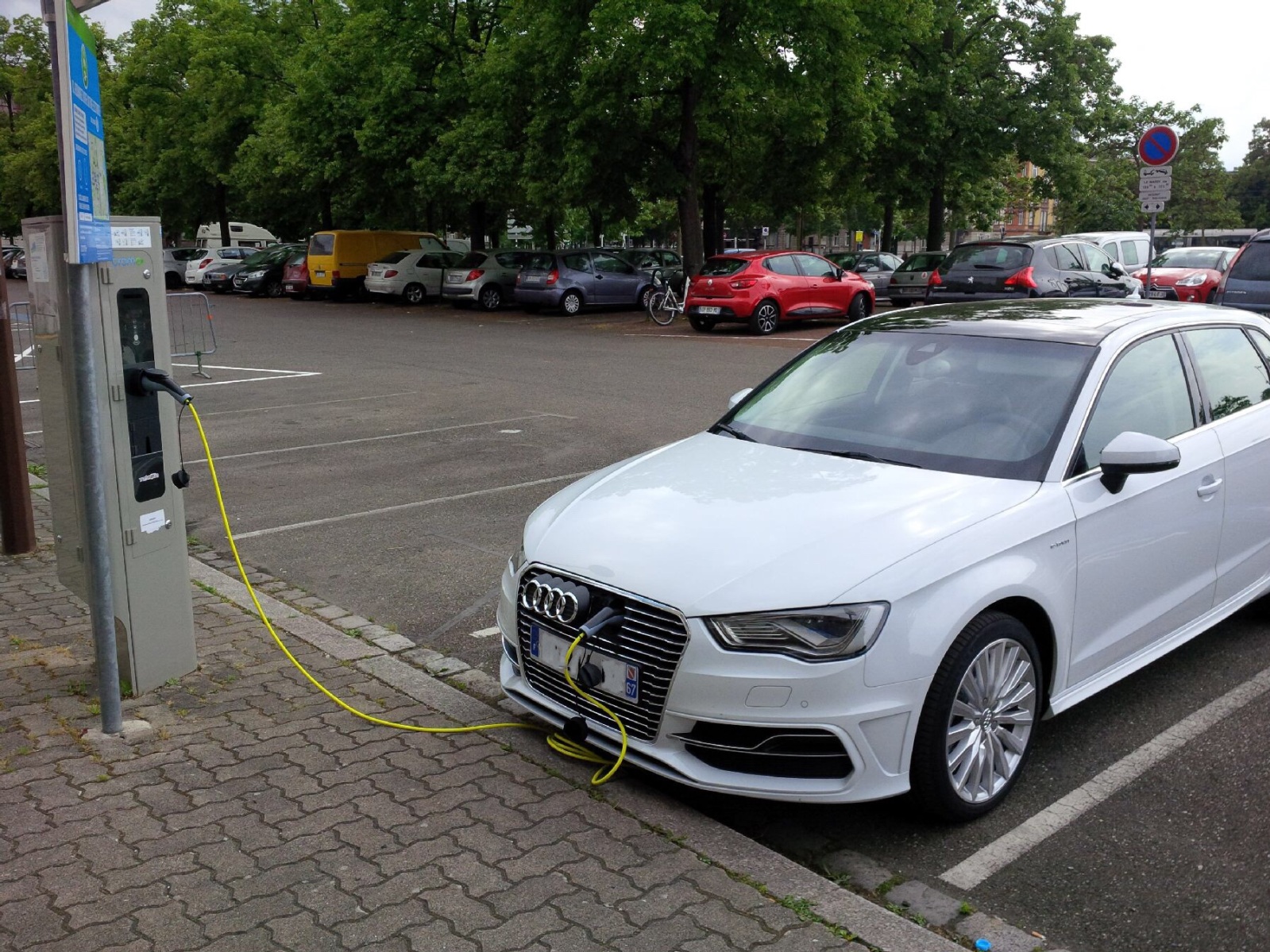

Je tente la charge sur borne public cet aprem, je vous tiens au courant !
Câble audi type 2 (le jaune) : 144 euros lors de ma livraison (prix négocié)
Photo à suivre !
Photo à suivre !
On attend ton retour 😉
Bon ben ça a marché NIKEL ! Charge "rapide 16A" (donc environ 2h). Dont voici la photo : (merci à Isrever au passage, il saura pourquoi !)
