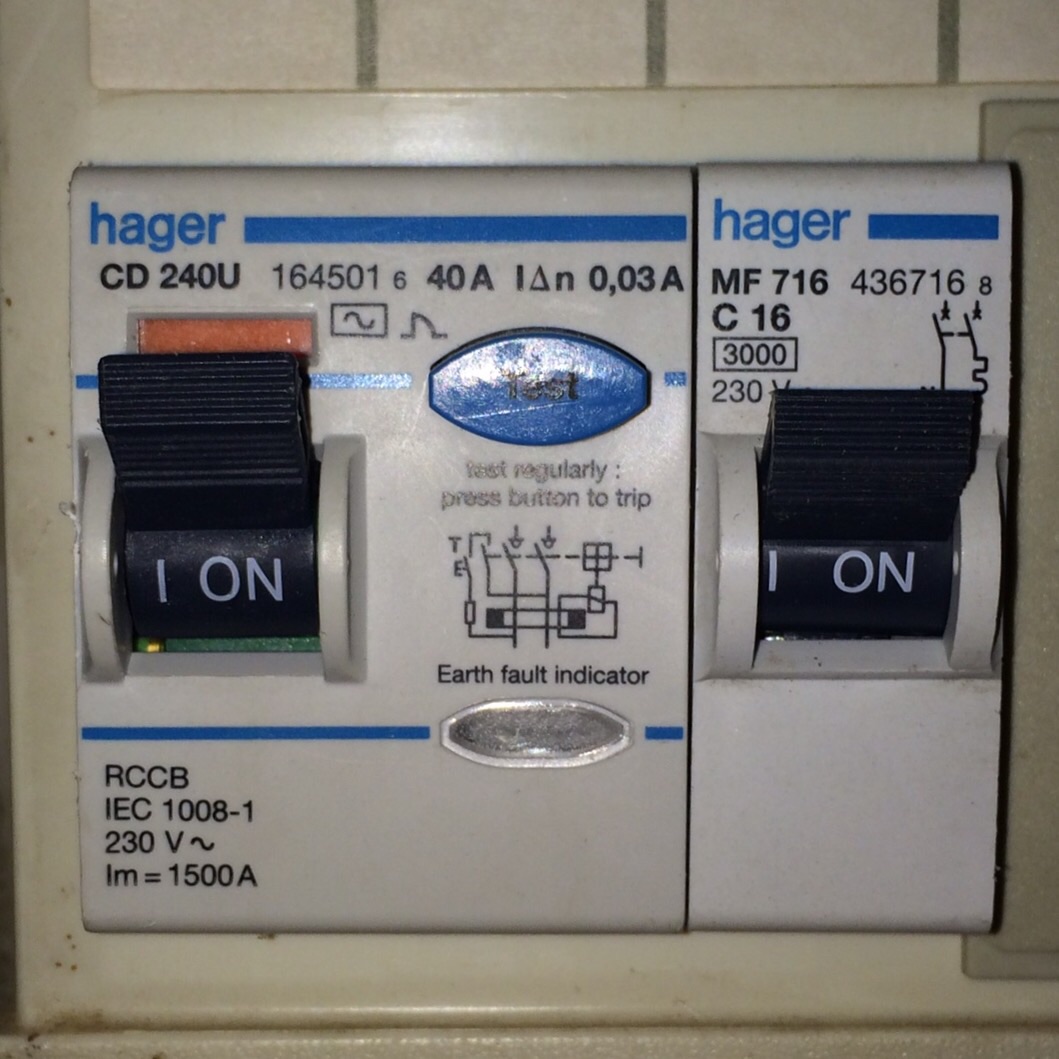

Hello,
Est-ce que tu pourrais nous donner les caractéristiques détaillées (ou la référénce) de ton disjoncteur différentiel ?
Merci d'avance ! ;)

Hello,
Merci d'avance ! ;)
Isrever, c'est quoi une une sécurité supplémentaire ? c'est genre le gars qui met une ceinture avec des bretelles ? tu mets un disjoncteur 16A en amont d'un disjoncteur différentiel 30mA / 40 A ( ou le contraire ) ?
au moindre pb ce sera le différentiel de 30 mA qui fera disjoncter, à partir de là, je ne comprends pas le dispo MF 716 de 16 A
Je sait pas j'y connais rien c'est mon copain électricien qui a jugé utile de poser ça mais peut être que c'est pour la prise supplémentaire. :( :O
Un disjoncteur différentiel c'est pour la protection des personnes. Donc pas vraiment utile pour la recharge de l'E-tron sauf si vous comptez mettre les doigts dans la prise de charge ...
Un simple disjoncteur est suffisant.
A mon avis, ton explication n'est pas complète .
Le DDR (Dispositif Différentiel à courant Résiduel) peut être soit un disjoncteur soit un interrupteur.
L'avantage d'un disjoncteur différentiel par rapport à un interrupteur différentiel c'est qu'il assure également la protection du matériel contre les défauts de surintensités

Conclusion, veillez à mettre un disjoncteur différenciel pour assurer la protection (surintensité) de votre système de recharge .
( source http://electro.toile-libre.org/dispositif_differentiel_ddr.php )
Oui c'est bien un disjoncteur différenciel hager que tu as ( et non un interrupteur ) . Par contre - c'est bien connu les cordonniers étant les plus mal chaussés - mon électricien m'a mis un interrupteur et non un disjoncteur différenciel :mur:

Ca ressemble a quoi un disjoncteur differentiel que je regarde ce qu'à fait mon electricien?

Bon aller trêve de plaisanterie isrever ton installation est conforme
