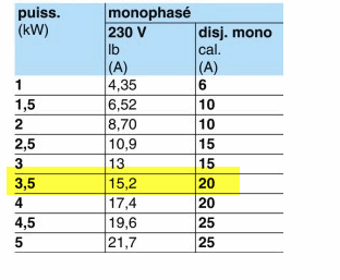

Ludo, regarde les préconisations suivantes sur les calibres à utiliser vs P / U . Pour du 16A il faut un disjoncteur de 20A
Charge de la batterie 7,7kwh
7700wh/2,5h=3080w
I=P/U
3080/230=13,39A
Donc je maintien mon C16
Merci JLE pour ton schéma et tes préconisations, du coup je vais pouvoir faire mon installation à l'huile de coude, j'ai ce qu'il me manquait :bigthumbup:
