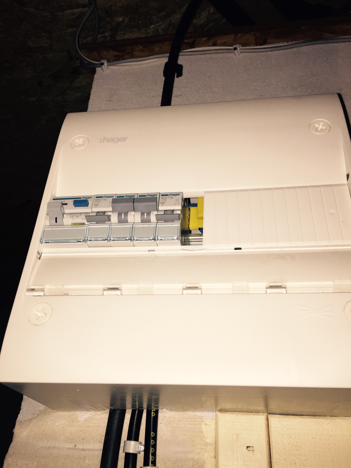

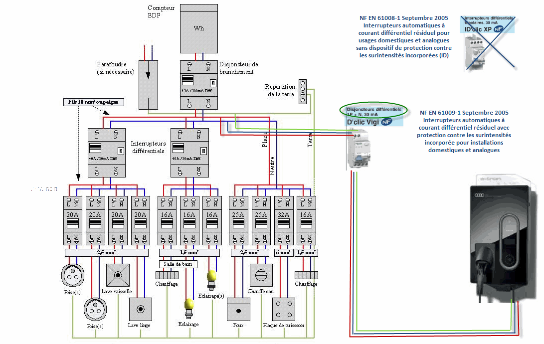

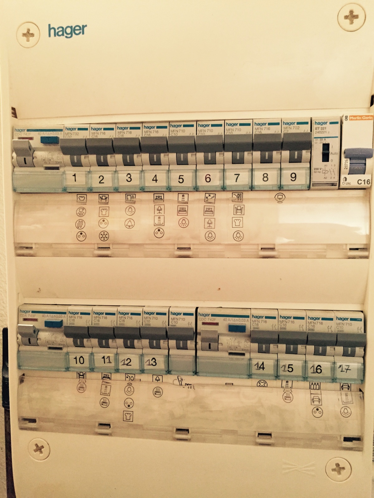

Et le tableau d'une maniere globale

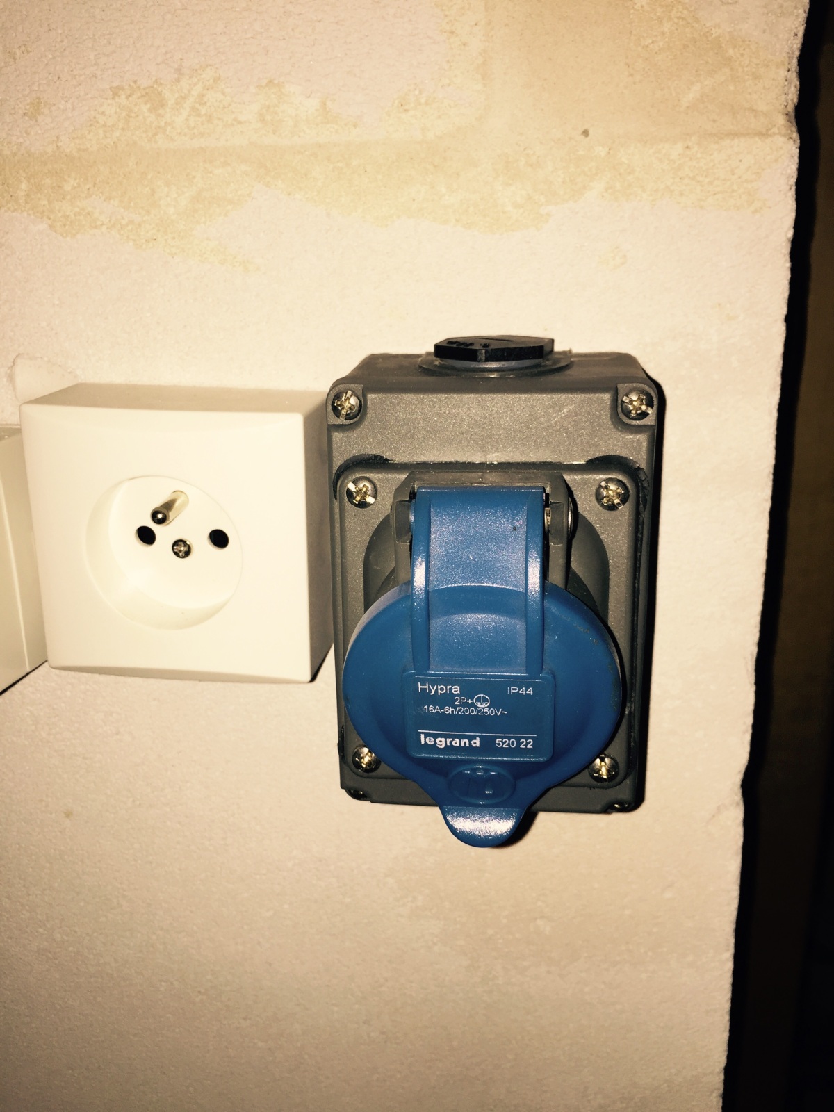

Ma prise P17 est branchée sur le MFS732
Bonsoir poisson Rouge
Le MFS 732 sur lequel ta prise alimentant la station de recharge est un disjoncteur simple de 32 A . A priori, il est alimenté par un disjoncteur différentiel 742F de type AC 40A .
Si ta question est " est-ce que je peux utiliser sans danger cette installation pour recharger en 2h15 sans danger mon véhicule " la réponse est oui .
Si la question est " est-ce que cette installation visant à la recharge de mon véhicule électrique a été faite dans les règles de l'art" la réponse est malheureusement non .
Si tu reprends mon schéma modifié du post N°374, ta prise alimentant la station de recharge est branchée comme la prise pour le lave-linge alors que le branchement devrait être fait à la sortie du disjoncteur principal .

En fait si j'ai bien compris pour être un peu plus dans les règles de l'art, dans mon cas ma prise P17 aurait du être branchée directement sur le disjoncteur différentiel et se disjoncteur ne doit alimenter rien d'autre !! En fait le MFS 32 ne sert a rien ? Ds mon installe il y en a plus quil en faut. 😞
Oui mais attention l'e-tron consomme 16A en charge rapide donc il faut verifier que le disjoncteur ne chauffe pas trop

On va y arriver .J'ai complété l'excellent croquis de Ludo avec le branchement de la station de rechargement . L'alimentation doit se faire à la sortie du disjoncteur de branchement ( disjoncteur différentiel principal 500mA) et surtout pas en repiquage en dessous des interrupteurs différentiels .
Merci à toi et Ludo pour le schéma. :bien:
Si j'ai bien compris, il nous faut un disjoncteur différentiel 30 mA / 16A (éventuellement AC ?).
Celui-ci semble répondre aux caractéristiques, non ?

Voici d'autres photos le tableau que j'ai rajouté ds le garage
Le câble en haut arrive de mon tableau principal
Que voilà
Et le gros du bas va vers ma prise
rien de neuf par rapport à ce que je t'ai écrit dans le post #428 .
Ton électricien a connecté ta prise de recharge PL17 comme il aurait connecté un lave linge . Coté sécurité, rien à dire c'est correct aucun pb . Si tu mets les doigts dans ta prise c'est ton disjoncteur différentiel CDS 742F qui te protégera en disjonctant . Si c'est un court circuit sur ta prise, ce sera le dispo MFS 732 qui disjonctera .
