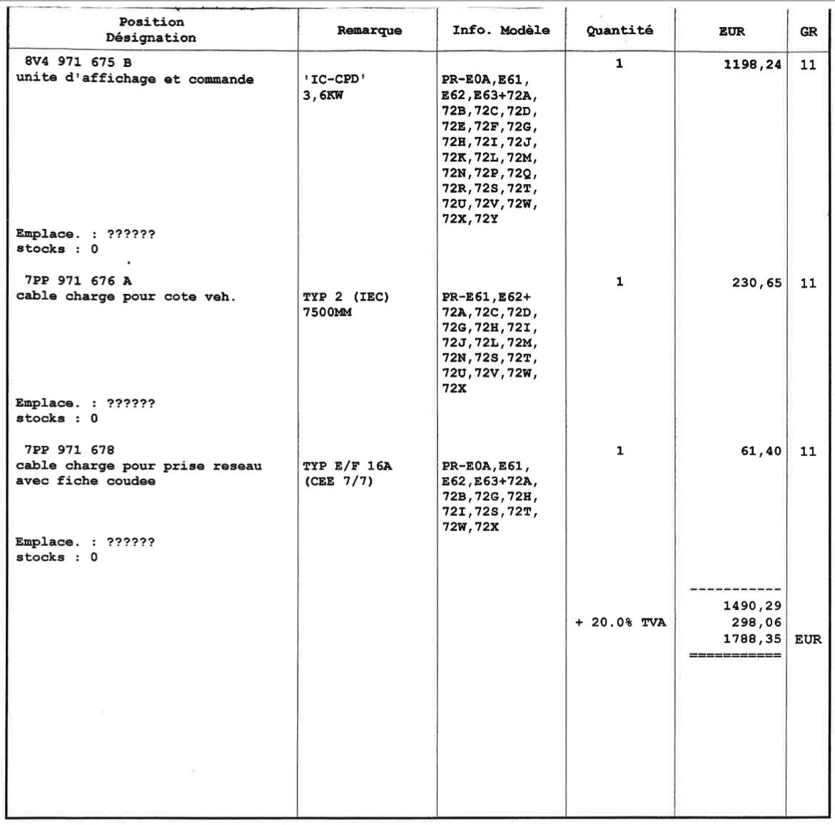

Ahah! tiens moi pour avoir un cable de 7,5M coté prise de la voiture on me propose 240€ TTC (avec 15% de remise inclu), l'option est a 40€ à la commande, va comprendre leur tarifs....

Pour info je viens de recevoir le devis de mon electricien pour l'installation de ma wallbox dans mon garage 145€! Ne pas passer par proxyserve!!
Audi A3 e-tron Ambition Luxe
Peste, il est vraiment pas cher ton électricien . Rien qu'avec le différentiel électrique, la prise, le câble, tu n'es pas loin des 80€

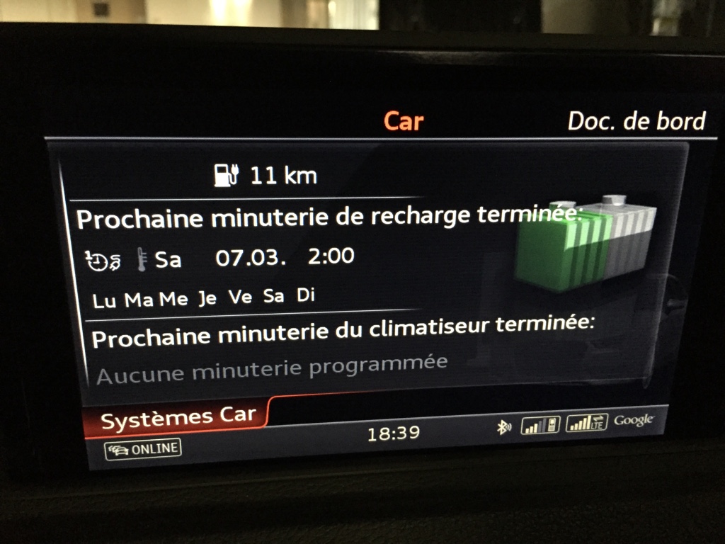

Sinon pour revenir au sujet du topic, quelqu'un a compris la programmation de la charge? Est ce qu'on programme l'heure de début de la charge ou l'heure de fin de charge ?
Car par exemple si je programme de charger en pleine nuit en faite j'ai un doute de l'heure alors depuis que je test ce système (depuis ce we :d ) j'ai mis 4h du mat pour être sur qu'au moins à 8h ça soit chargé ou que ce soit chargé entre minuit et 4h au moins je reste en heure creuse !
Tres bonne remarque en effet qui me fait tilt!
En effet j'ai programme ma charge a 2h du mat pensant que ca allait charger de 2 a 6...
Or avant hier ma vouture se chargeait a 0h30 et tu me rappelles ce fait que j'avais oublie ( soiree arrosee)
En effet ca semble etre plutot la fin. Je verifie cela au plus vite surtout que j'ai les heures creuses qu'a 23h30!

En effet info intéressante et comme Scubette malgré nos nombreuses sollicitations n'a pas voulu dormir dans le garage pour vérifier entre autre cette info, je fais appel aux volontaires pour vérifier ça 😜

En tout logique ça devrait être l'heure de début de charge, car comment définir un temps de charge et donc une heure de fin ? Ca peut se faire, mais c'est approximatif... A vérifier

Je confirme! Cette nuit ma voiture chargeait en debut de nuit. Donc c'est bien l'heure de fin de charge que l'on programme.

Pour moi sur le Mmi il y a marqué début de charge.... et quand j'arriverai à mettre une photo je vous montrerez ça
Je peux t assurer que c est l heure de fin
C est marque je pense "heure de départ"
Mais en fait départ de la voiture et non de la charge
Je me suis fait avoir aussi et tu pourras verifier en dormant dans le garage!

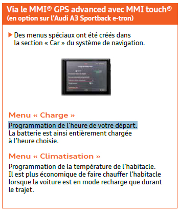

Audi A3 e-tron Ambition Luxe depuis le 17/02/15

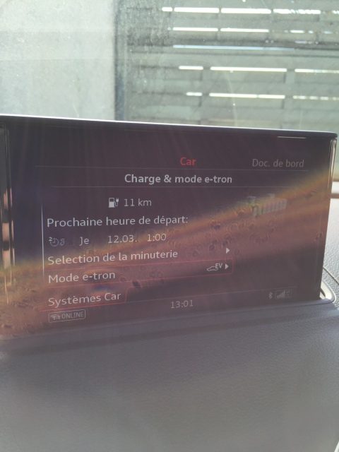

C'est bien cela: heure de départ!
Mais bien de la voiture!
On s'est tous fait avoir et c'est comme ça que mes premiéres charges étaient plutôt en heure pleines que creuses ayant programmé le "départ" a 2h!
