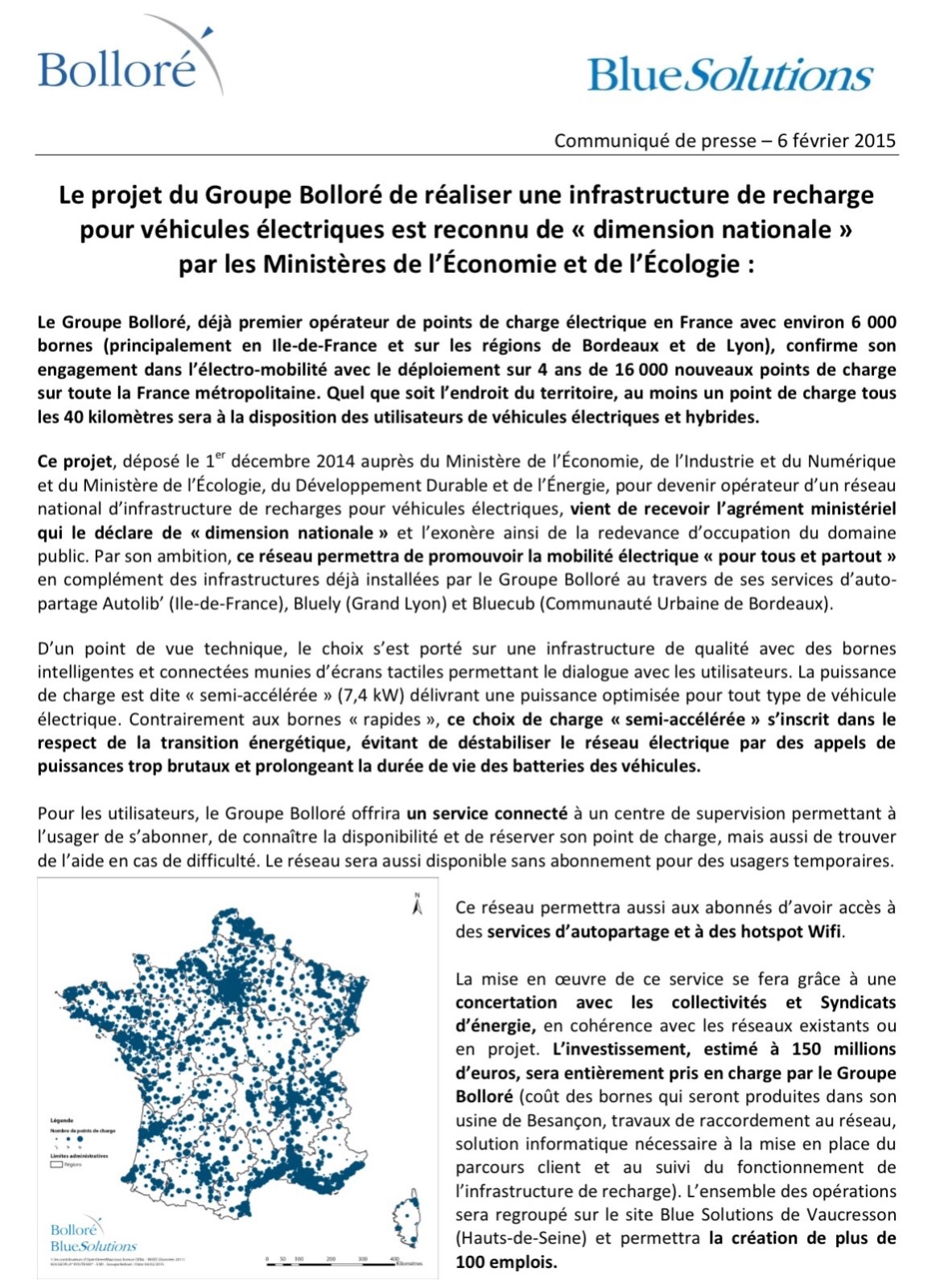

Pour répondre à cette question, Bolloré a l'autorisation de déployer ses bornes pour équiper la France entière. Il y a fort à parier je l'espère en tout cas que cela va précipiter l'électrification des places de parking public en France...

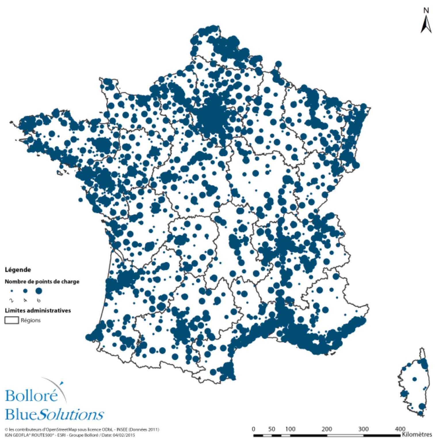

Voici un texte et une carte d'implantation fournie par Bolloré.
Communiqué de presse IRVE - Groupe Bolloré
Toutes ces bornes seront de type 2 (format européen) et une carte d'accès aux bornes en principe valable sur la France ferait partie du projet.

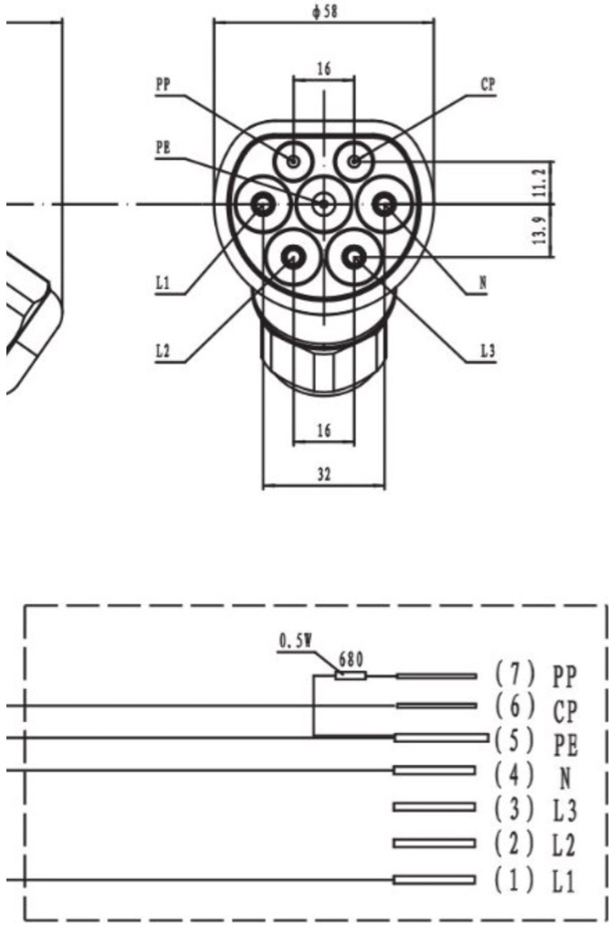

Schéma de la prise type 2:
