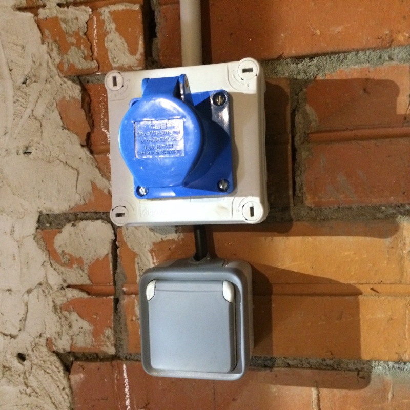

Sinon je suis en train de monter ma WallBox. Je mets pour le moment une prise normale mais je prévoit la câblage pour la prise de charge rapide. Savez-vous ou l'ont peut obtenir ce genre de prise à fixer au mûr ?
Moi on m'a conseillé de l'acheter chez FRANCE ECOLOBOUTIQUE
en cliquant ici tu iras directement sur la prise à commander.
Tres bon site sérieux et j'en suis très satisfait.
Prise P17 bleue 130 mm x130 mm Profondeur boîtier + P17 = 110 mm
Prise ordinaire 220V
L'ensemble occupe une surface de 130 mm x 210 mm.
Et on ne se moque pas du mur de mon garage : c'est au choix du rustique ou de l'authentique ;)
