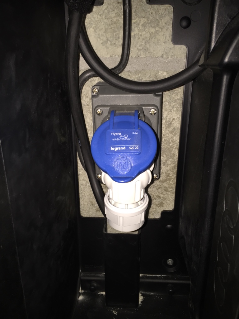

Oui cest une prise bleue P17 aucun doute la dessus

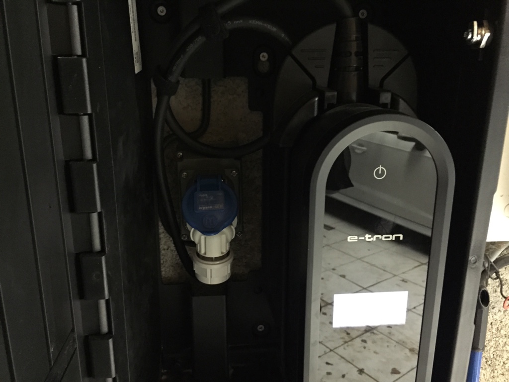

Voici humblement l'installation que j'ai fait faire par un ami électricien dans mon garage en attendant la box. 2a92k51.jpg
Prise P17 bleue 130 mm x130 mm Profondeur boîtier + P17 = 110 mm
Prise ordinaire 220V
L'ensemble occupe une surface de 130 mm x 210 mm et j'attends des infos de notre Scuba national pour savoir si ça rentre dans la boîte aux lettres.

Le boîtier 130mm x130mm rentre dans le fond de la boîte
Si comme moi vous en profitez pour poser une prise domestique en dessous faites en sorte qu'elle soit posée plus près du premier boîtier afin que le cumul des deux prises ne dépasse pas les 200 mm
Isrever, j'ai vérifié avec ma WallBox et les dimensions max c'est L x H x P : 120 x 200 x 200. Je ne pense pas que ta boîte support de la prise bleue passe en largeur si elle fait plus de 120 :( Il faudra peut être que tu découpes un petit peut le fond de la WallBox.
Pour le moment je n'ai mis que la prise grise comme la tienne mais j'ai déjà reçut la bleue et je vais bientôt l'installer. Le problème c'est qu'on ne peut pas la mettre directement sur le mur. donc soit je trouve une boîte comme toi mais de largeur 120 max soit je la met sur une planche en bois que je découpe comme je veux. Je verrai.
En fait je me suis basé sur le gabarit en carton fourni aimablement par mon vendeur donc à verifier a la livraison.

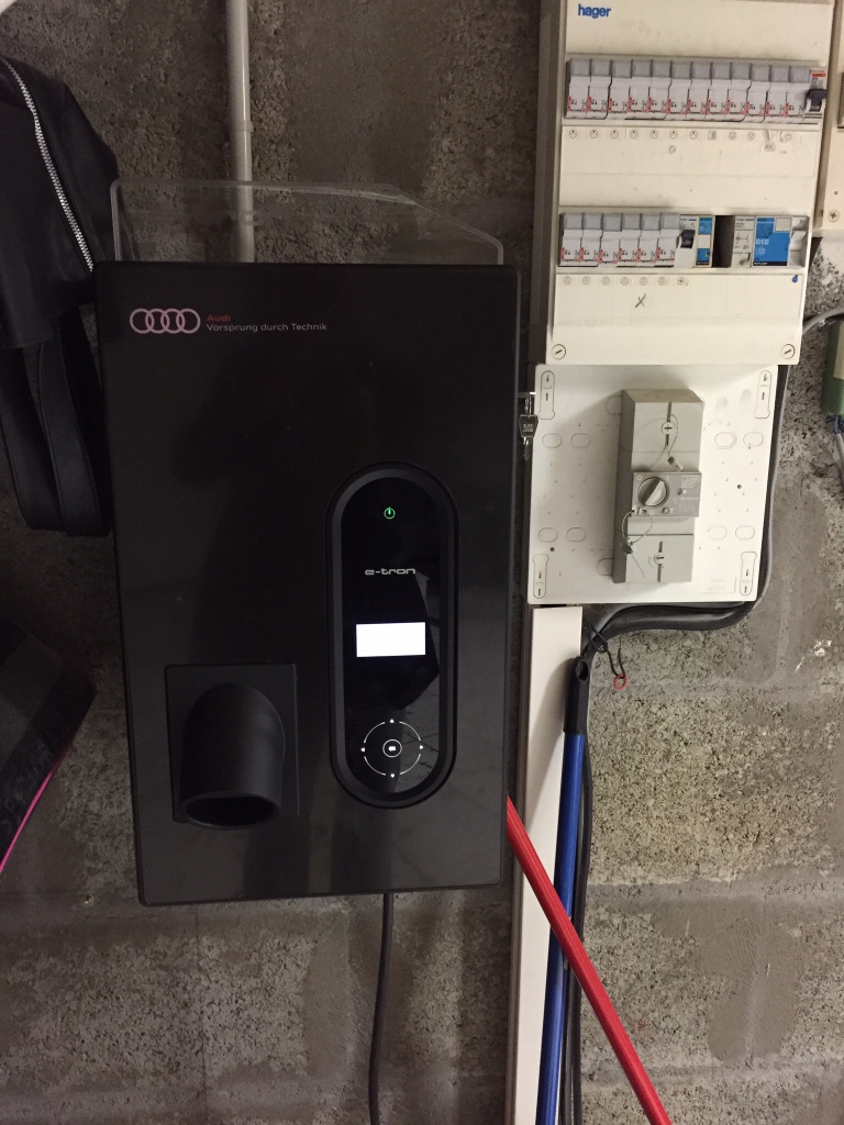

Ca y est borne installée! L'electricien etait venu avec la mauvaise prise lundi!

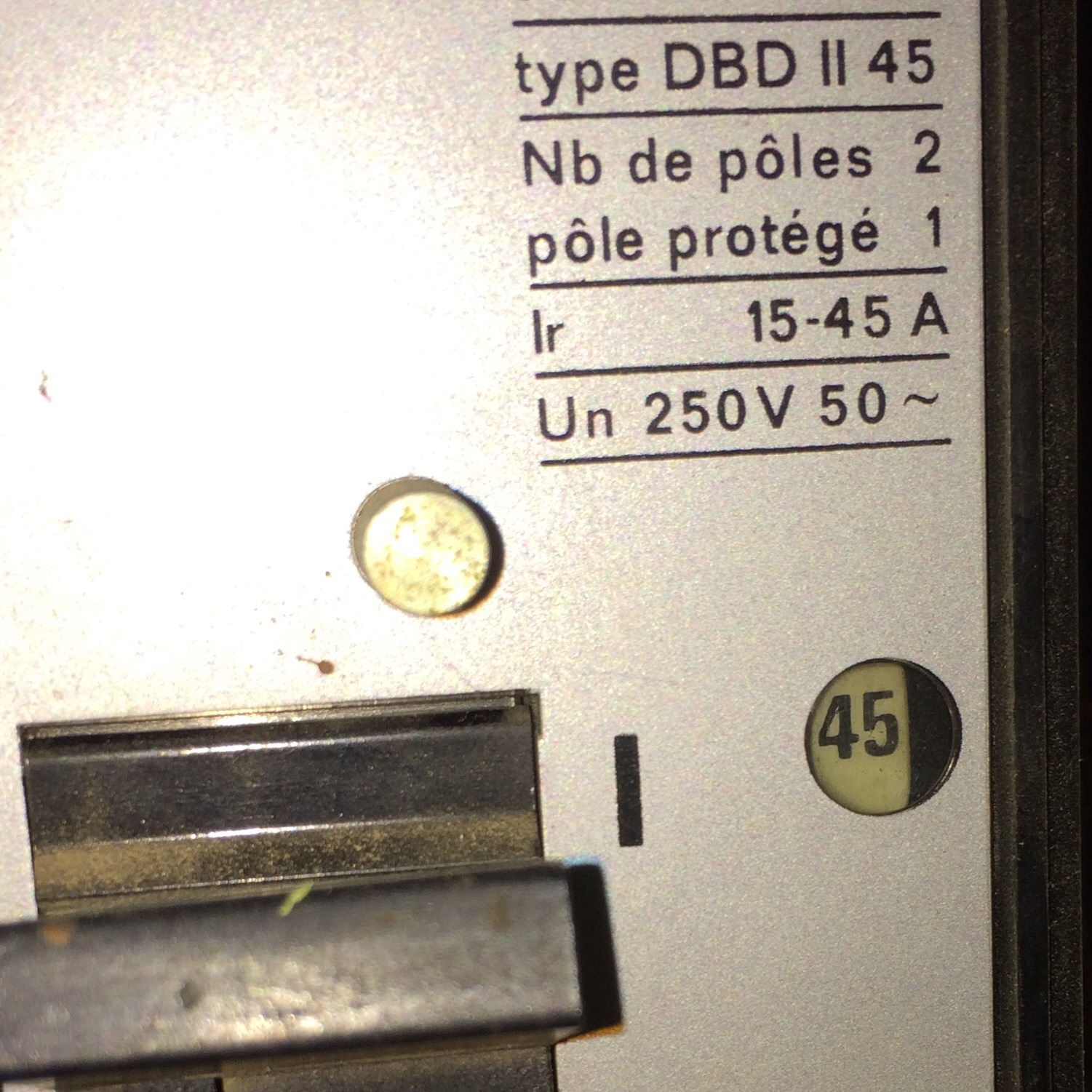

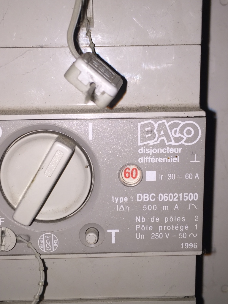

Normalement ;) tu doit pouvoir voir l'ampérage de ton installation
Comme ici 45 ampères sur une vieille installation.

Pour être précis sur la photo ce n'est pas le compteur, mais le disjoncteur (indiqué sur l'appareil) principal.
Tu dispose d'une puissance totale (souscrite par ton abonnement) de 12 KVa, donc tu n'as, à priori, pas de soucis pour alimenter ta recharge.

Certes tu n'y connais rien, mais il y a aucun doute sur tes capacités de lecture et d'observation !
Maintenant tu sais faire la différence entre un compteur électrique (enregistre la consommation électrique) et le disjoncteur qui « surveille » ton installation électrique.

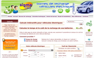

Calculez le temps et le coût de la recharge de vos batteries:
>>>> voir sur ce site http://www.sigma-tec.fr/elec/calculs-temps-cout-recharge-vehicule-electrique.html
sur le choix de modèle de borne; choisir aucun...
