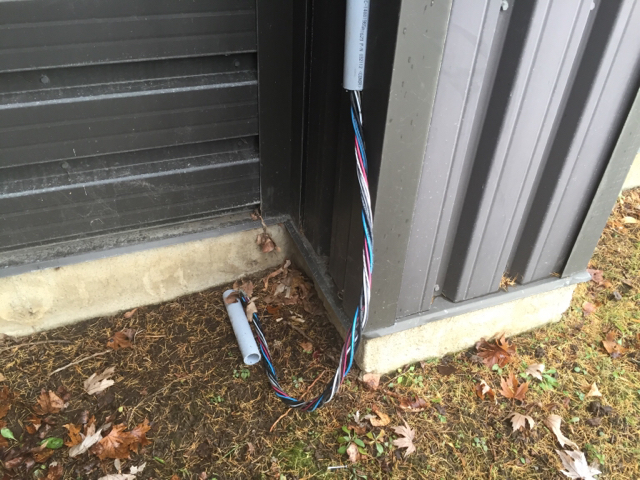

Installation de mes 2 bornes de recharges au bureau, la recharge sera gratuite pour mes employés pour les 3 prochaines années! Ne manque que les bornes en question et une e-tron pour aller au bout, elle est au milieu de l'Atlantique pour le moment. Plus de photos à suivre.
C'est pas tout à fait terminé comme installation, il manque les 2 bornes de recharges entre autre. J'ai choisi celle-ci car le connecteur se barre sur la borne quand on ne l'utilise pas.

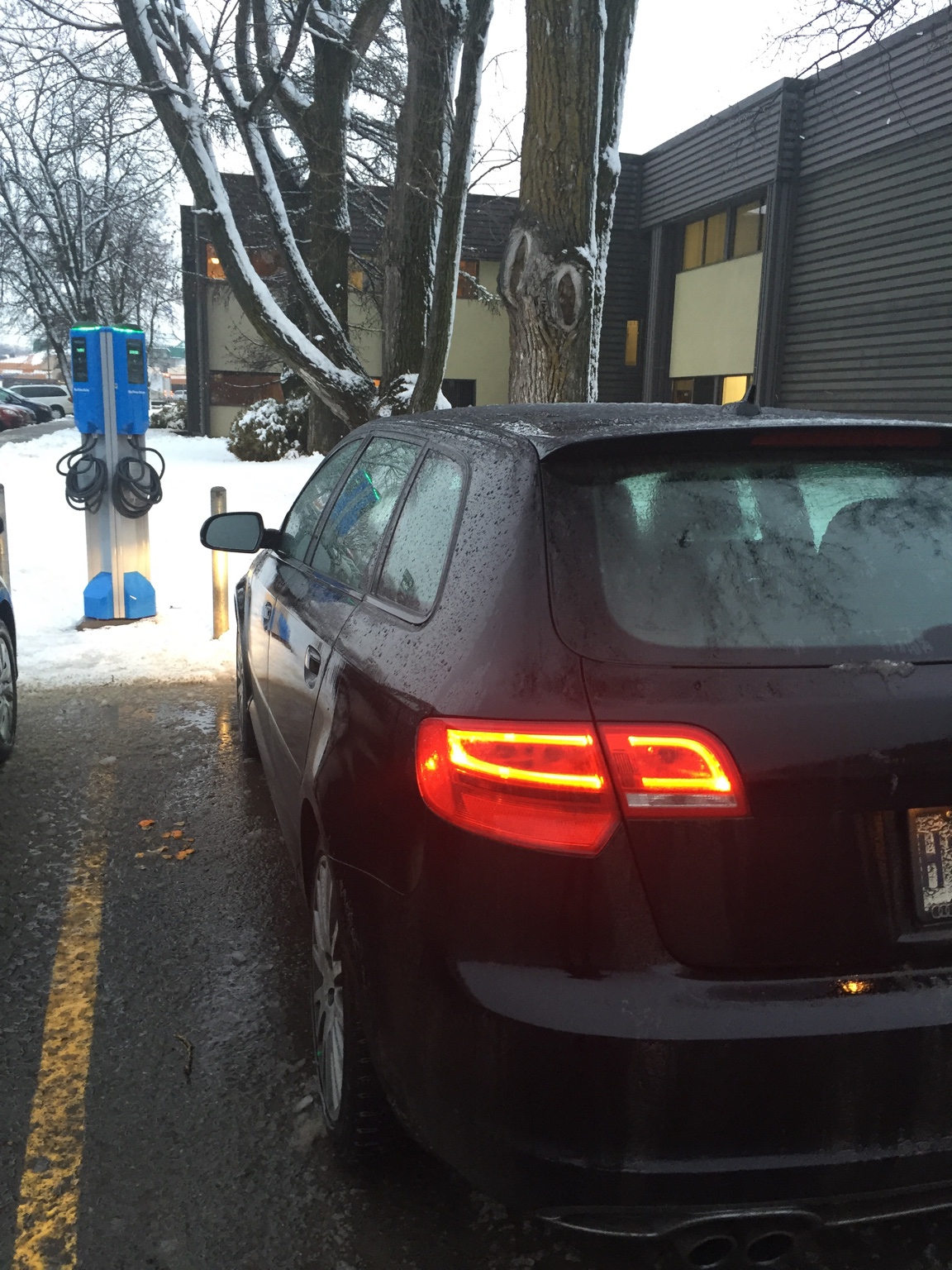

Installation de mes 2 bornes au bureau terminé! Une photo avec ma 2.0T actuelle pour la nostalgie, ma e-tron va s'y brancher bientôt si tout va bien...

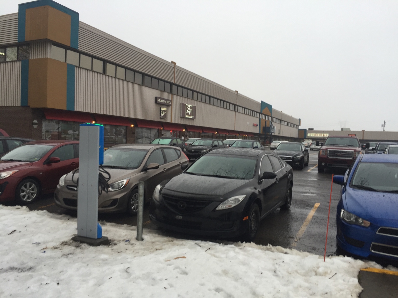

La compagnie qui les fabrique c'est AddEnergie, Rio Tinto Alcan doit être un partenaire de l'entreprise car elle doit être en aluminium. Pour votre info j'avais déjà 2 ICE stationnées dans les parking ce matin :rolleye:
ICE = Internal Combustion Engine. En bref acronyme pour voiture à essence.
Je vais avoir de la sensibilisation à faire...
Ici , idem... Au centre commercial Carrefour au moins 8 bornes... toutes occupées par des pignoufs !
