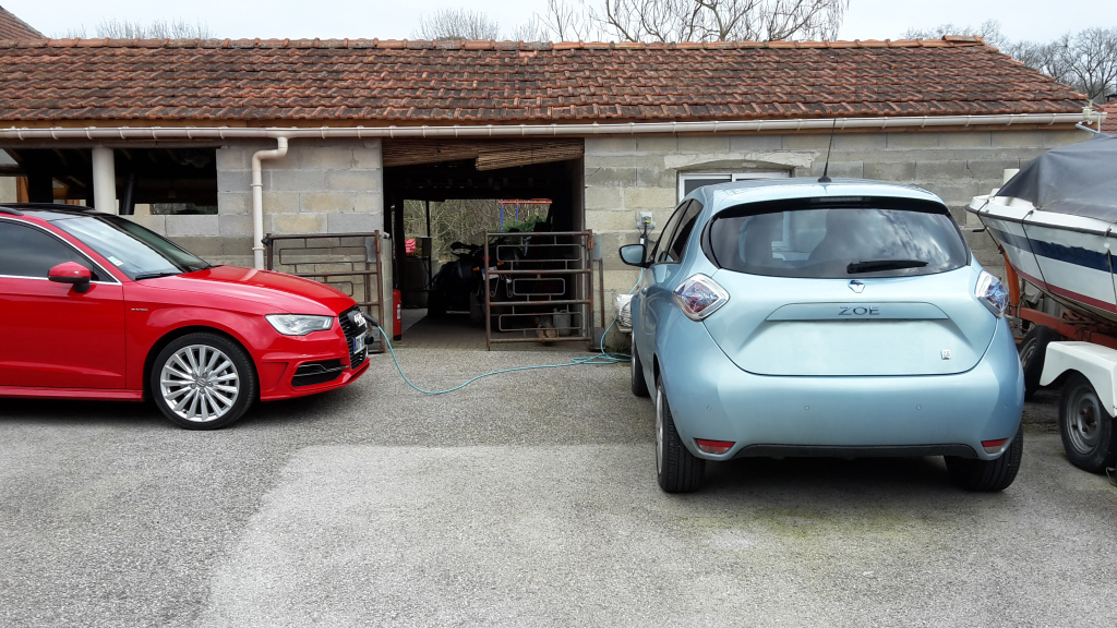

2lndb3a.jpg+1

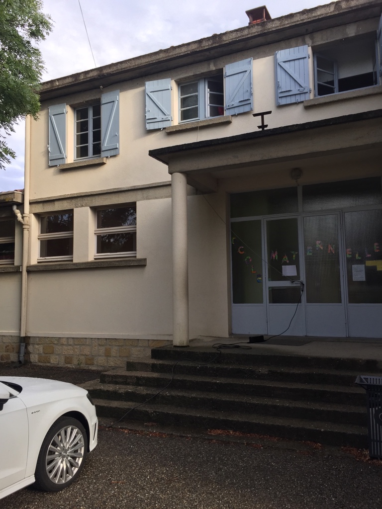

J'ai réussi à mettre une photo pour vous monter ma méthode de rechargement à la maison...cela marche bien merci à Eddy pour l'info et Isrever pour le soft d'UL :marcelpoire: :marcelpoire: :marcelpoire:
Demain celle du rechargement au boulot...!!! ;) ;)
